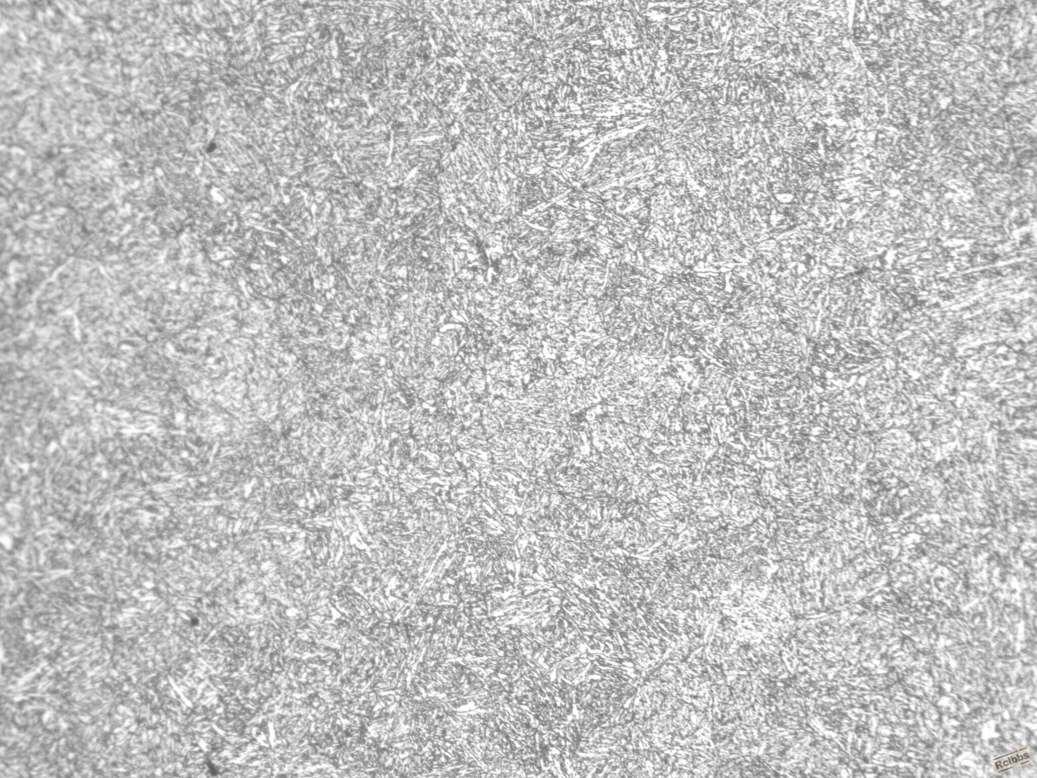

该材料为1.2344ESR的退火组织200X照片,照片中类似马氏体板条的组织不知是什么,打了HV1硬度为208左右

不好意思电脑出了点问题,图片上传失败,再传一次。1.2344ESR退火组织,硬度208HV,图中类似马氏体的半条束不知是什么

组织像是索氏体,能放大500倍不?

这是没球化好吧,片状珠光体

怎么球化的?什么工艺?感觉是回火状态的组织?

国外材料退火一般硬度在200以下
