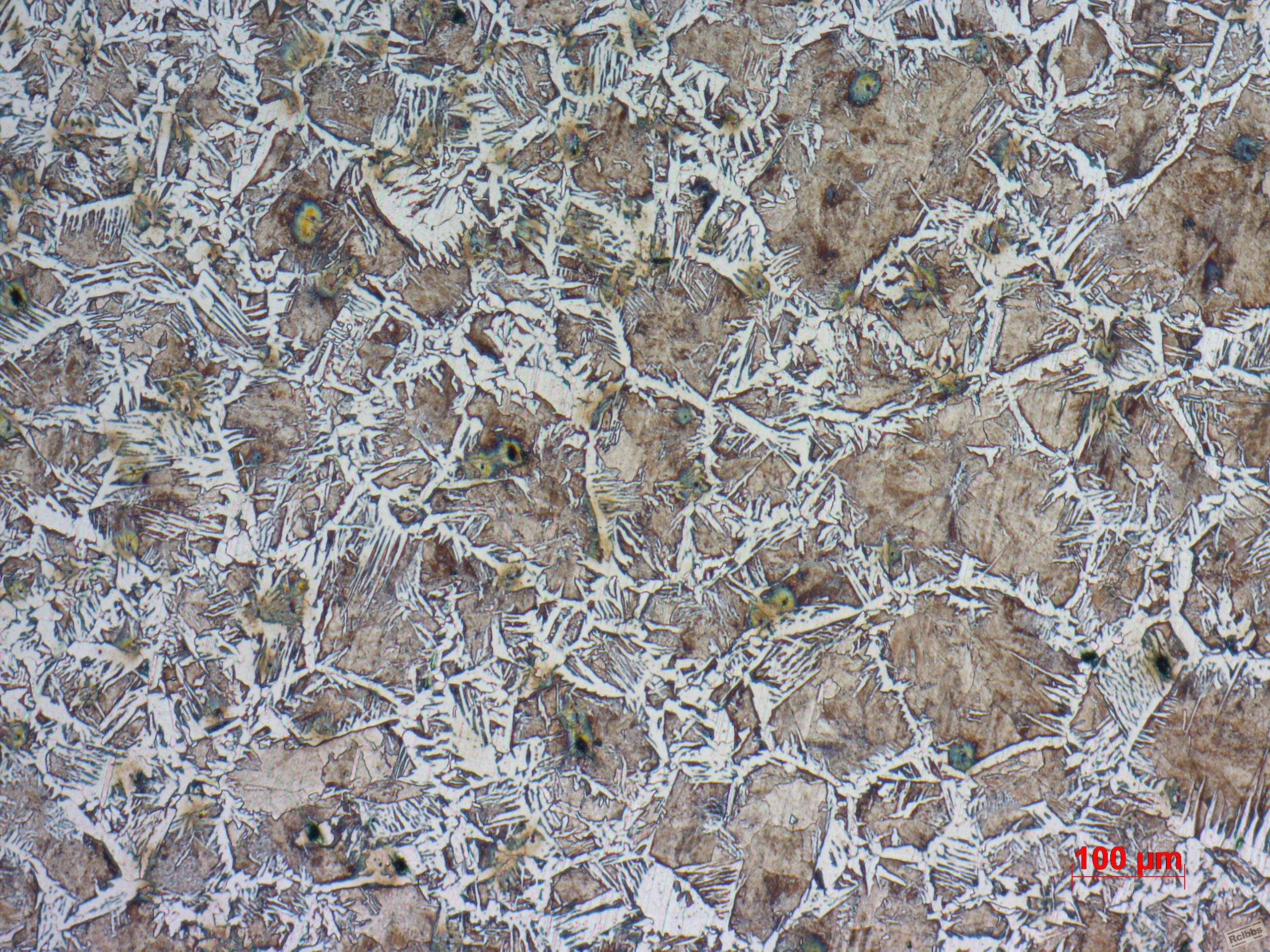

如图,异种钢焊接,304+20号钢,此为碳钢侧热影响区组织。
我认为组织为:
先共析铁素体+魏氏组织+珠光体
签到天数: 140 天
发表于 2013-9-25 09:49:35 | 显示全部楼层
除了LZ所说的组织外,个人认为还有未溶块状铁素体!

发表于 2013-9-25 10:22:02 | 显示全部楼层
珠光体??????????????????

 楼主| 发表于 2013-9-25 11:27:36 | 显示全部楼层
发表于 2013-9-25 11:36:19 | 显示全部楼层
这组织冲击不过关。已经焊后热处理了吗?

 楼主| 发表于 2013-9-25 11:37:36 | 显示全部楼层
zhch_0221 发表于 2013-9-25 11:36
这组织冲击不过关。已经焊后热处理了吗?
没做热处理,不过对机械性能要求不高

发表于 2013-9-25 11:40:01 | 显示全部楼层
hawkch 发表于 2013-9-25 11:27
那你认为是什么组织?图中颜色较暗部分
马氏体       欢迎讨论
发表于 2013-9-25 11:41:36 | 显示全部楼层
hawkch 发表于 2013-9-25 11:37
没做热处理,不过对机械性能要求不高
符合机械性能要求就行。焊后一般是不能低于母材性能的。可以焊后包裹下,退火的组织应该会好看些。

 楼主| 发表于 2013-9-25 11:46:56 | 显示全部楼层
那你认为是什么组织?图中颜色较暗部分
这个可能是我没把硬度数据上传,该区域硬度在180HV1kg,因此估计不是马氏体。另外我觉得低碳钢焊接在热影响区一般也型不成马氏体。除非含有其他增加淬透性的元素。 不知道你同意否?

发表于 2013-9-25 12:03:26 | 显示全部楼层
hawkch 发表于 2013-9-25 11:46
这个可能是我没把硬度数据上传,该区域硬度在180HV1kg,因此估计不是马氏体。另外我觉得低碳钢焊接在热影 ...
1,单从硬度值考虑,符合粗片状珠光体的硬度要求,当时你用HV1KG
2,淬透性再不好,表层还是可能有马氏体,要看取样位置。
3,若是珠光体,请考虑珠光体量的问题(就算伪共析,20钢也不可能那么多吧)。
以上。
签到天数: 524 天
 楼主| 发表于 2013-9-25 13:57:44 | 显示全部楼层
hovely 发表于 2013-9-25 12:03
1,单从硬度值考虑,符合粗片状珠光体的硬度要求,当时你用HV1KG?
2,淬透性再不好,表层还是可能有马 ...
你说的的确是个问题,20号钢,珠光体含量不可能有这么多。但是就是这样。

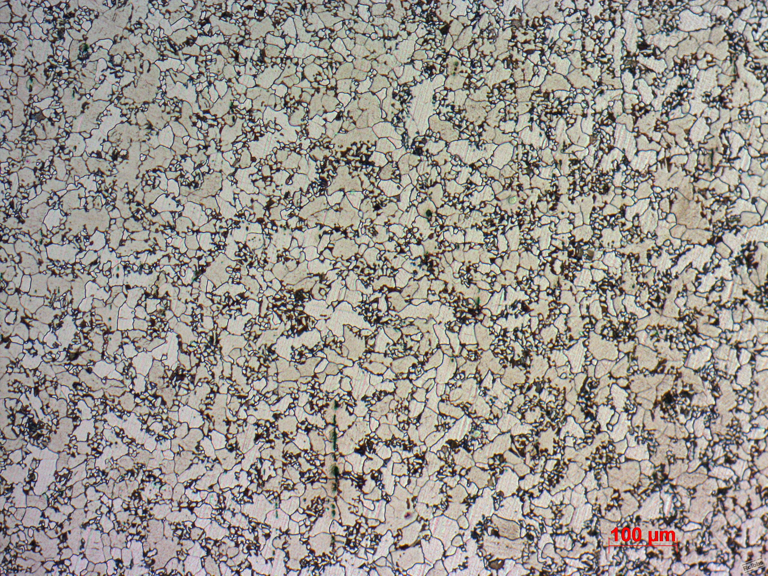

上传张木材的金相照片,供参考 4-1Carbon steel base metal.jpg ,什么原因呢还请大家思考?
据我估计应该是碳的扩散导致,热影响区碳含量增加达到伪共析成分。
但是又不大可能,供应商说其焊丝选用材料为:
ER50-6:C:0.06-0.15  Mn:1.90-1.85  Si:0.80-1.15    S,P 不大于0.025
所以,疑惑中

发表于 2013-9-25 14:03:24 | 显示全部楼层
上传张木材的金相照片,供参考 ...
请用显微维氏硬度测量硬度!!!!!!!!
母材正常。
签到天数: 524 天
 楼主| 发表于 2013-9-25 15:05:39 | 显示全部楼层
母材正常。
1KG的载荷不算大吧?你觉得应该用多少的?
签到天数: 22 天
发表于 2013-10-23 09:59:56 | 显示全部楼层
硬度按标准要求测吧,一般取HV10.能否发下304侧的组织呢?
发表于 2013-10-23 16:41:06 | 显示全部楼层
组织应该是正常的,焊接也算是一个热处理过程
发表于 2013-10-24 09:06:24 | 显示全部楼层
图中灰色应该为珠光体,可查看《金属材料金相图谱》李炯辉1119业图6-1-28
签到天数: 6 天
发表于 2013-12-4 20:47:24 | 显示全部楼层
铁素体+魏氏组织+珠光体
