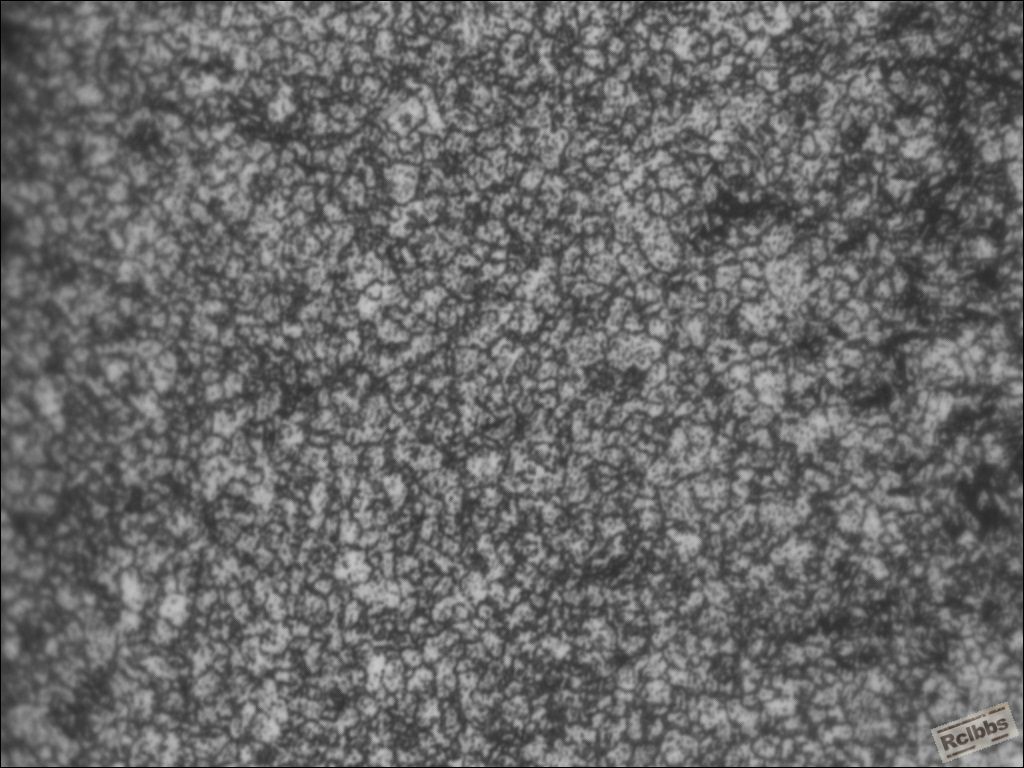

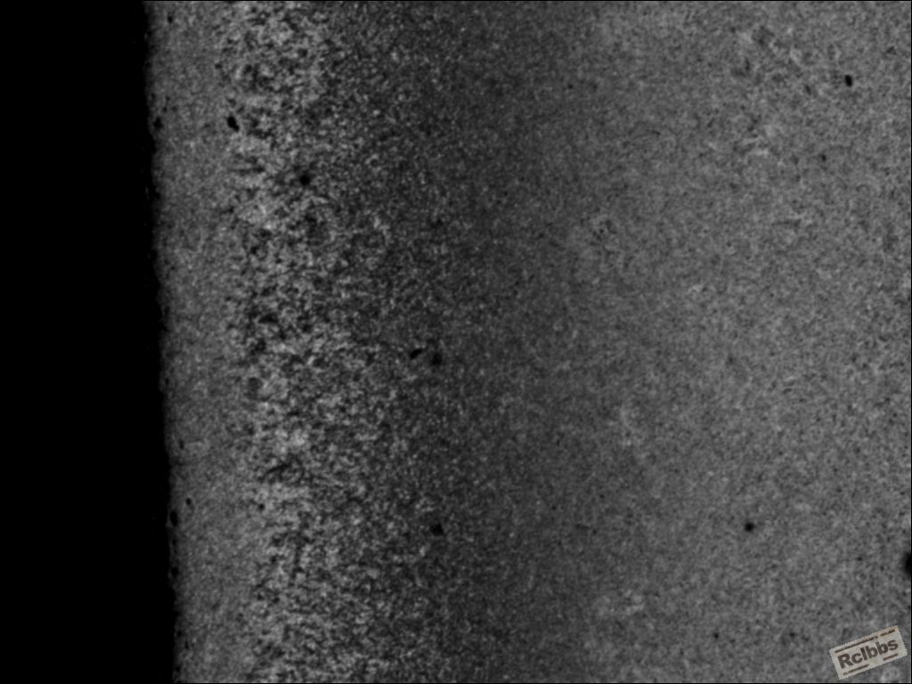

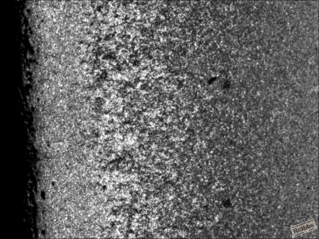

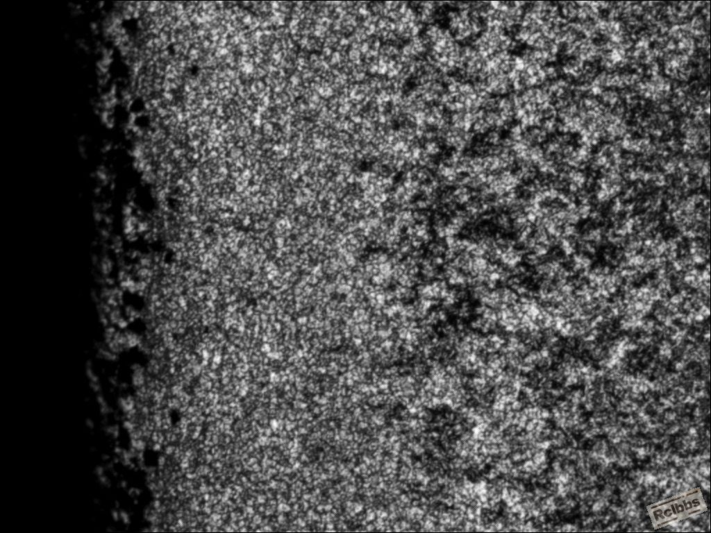

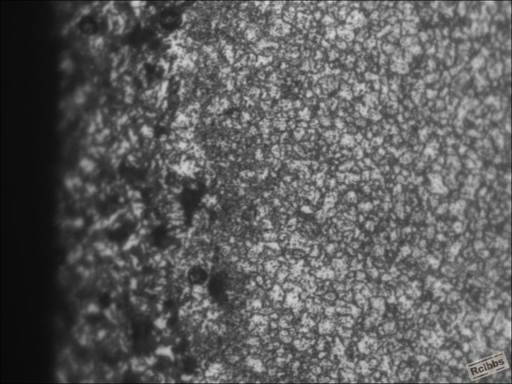

多用炉生产的20CrMnTi材料的直径15-20mm的产品要求渗碳层1.2-1.4mm,硬度58-62HRC。一直生产都较稳定,突然有一炉球面表面硬度偏低50-56HRC,端面硬度正常60HRC左右做金相分析看到表面有贫碳层组织非马氏体深度有0.2mm左右,往里面共析层处金相为马氏体,再往里面至心部都是正常的,渗碳层深也偏差不大,返工之后仍然不合格球面表面硬度低,最表面贫碳层有0.35-0.4mm,但是同一批产品放到另外一台设备上按照正常生产却又是合格的,请各位高手帮忙分析一下,问题到底出在哪里。以下是生产过程中所用的工艺以及所拍摄的异常金相图片
正常渗碳工艺为:强渗--900--1.15--330
                扩散--900--0.90--120
                淬火--800--0.75--30
                油温90度,搅拌高速
返工工艺:保温--880--1.0--90
          淬火--810--1.0--40
          油温90度,搅拌高速
50X边缘
50X边缘
100X边缘
100X边缘
200X边缘
200X边缘
500X边缘2
500X边缘2
500X边缘1
500X边缘1

不知道那金相图片是不是返工后的,产品是轴类的还是球?端面硬度足够,球面硬度不足,说明碳势和温度应该都没问题,那是不是和装炉方式有关呢?硬度不足是所有产品都不足还是部分位置的产品?首先,打个硬度梯度来看看,看硬度怎么分布;确定碳势和炉温是否异常;提适当高淬火温度,提高到835℃试试看看
 楼主| 发表于 2013-9-26 22:59:40 | 显示全部楼层
天涯浪子 发表于 2013-9-26 22:47
不知道那金相图片是不是返工后的,产品是轴类的还是球?端面硬度足够,球面硬度不足,说明碳势和温度应该都 ...
表面0.05mm处500HV,0.1处530HV,0.2处538,0.4处621HV,0.6mm处629HV,0.8处616HV,1.0处576HV,1.2处533HV;装炉量不大轴和轴之间不接触,所有产品都是这样,生料表面未脱碳
