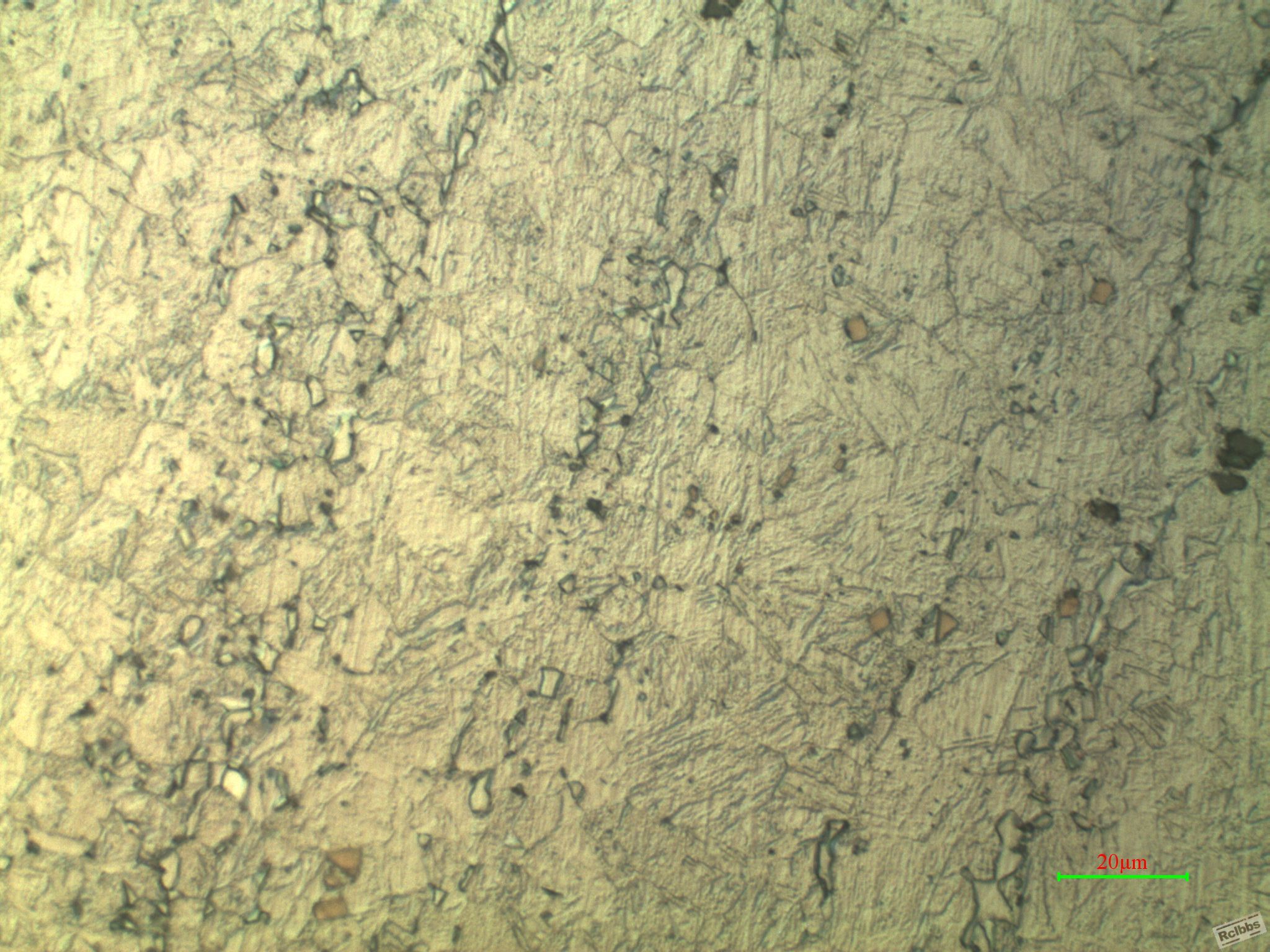

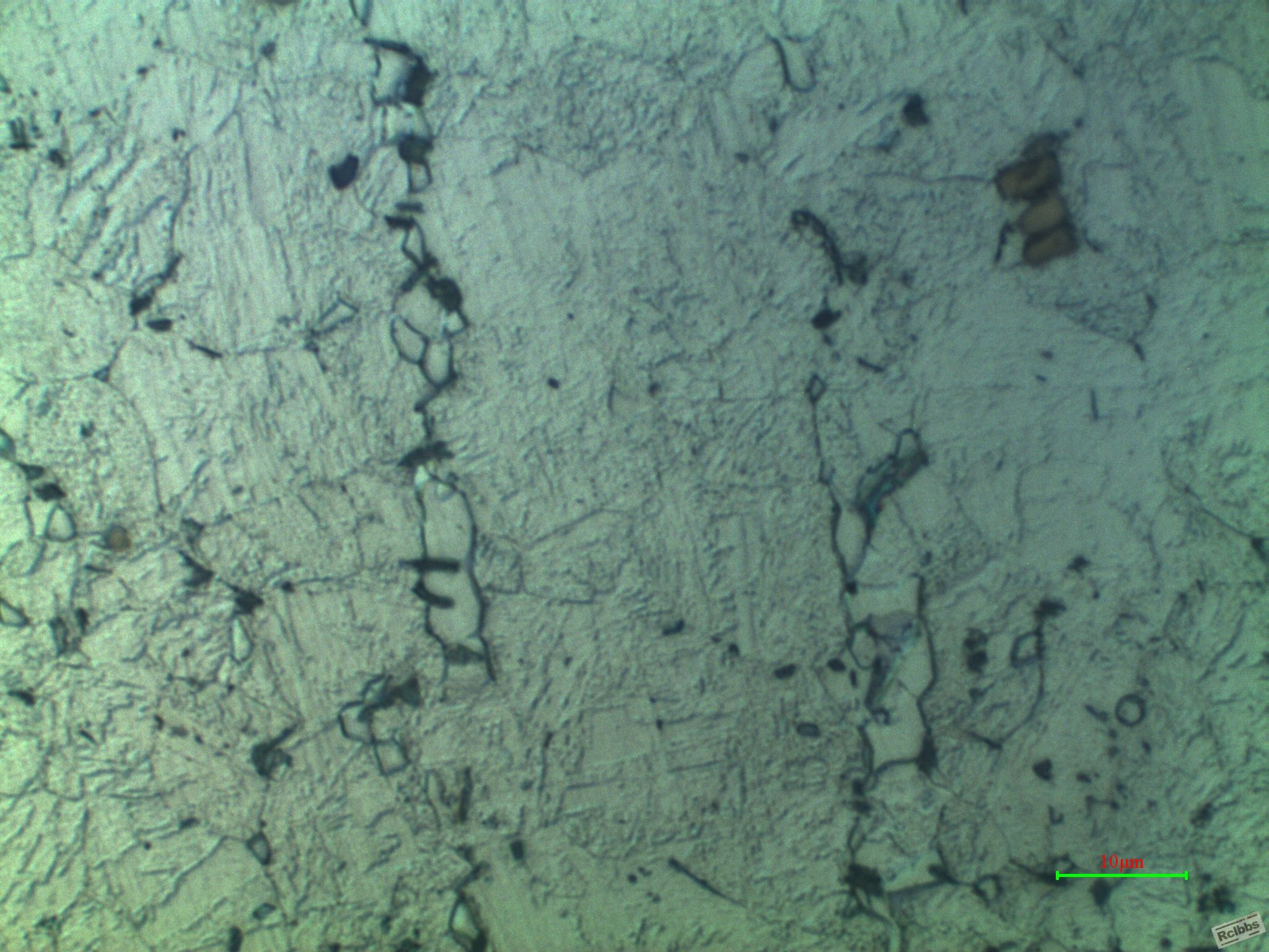

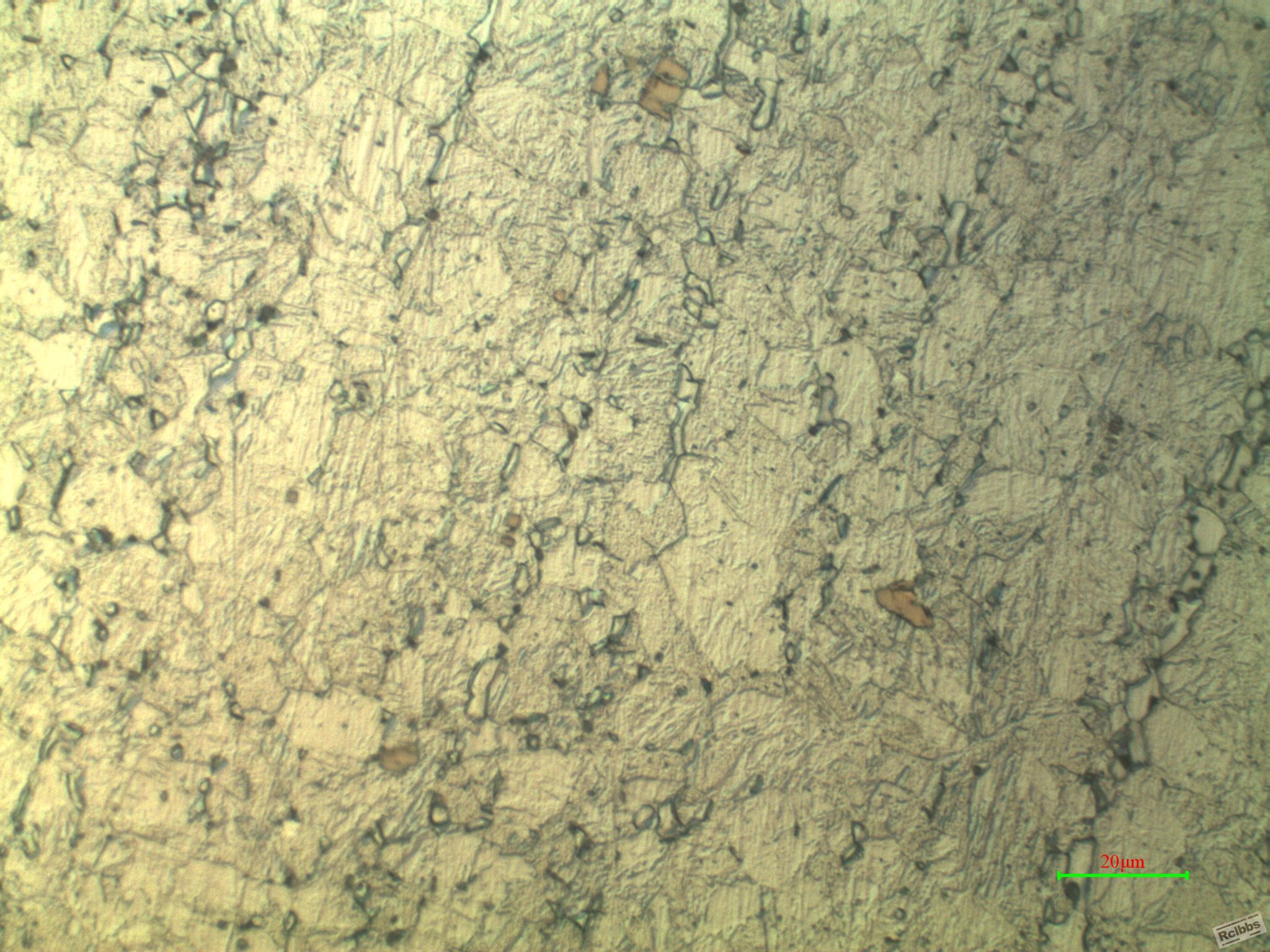

这是0Crl5Ni7M02A1不锈钢组织,别人说是固溶过的,且没有做过其他处理,请问能不能确定是固溶过的? 1-6.jpg 1-2.jpg 1-1.jpg

感觉没作固溶处理,,,,,,,,,来自: Android客户端

好像没有做过固溶。而且怎么感觉有一条条的偏析的
