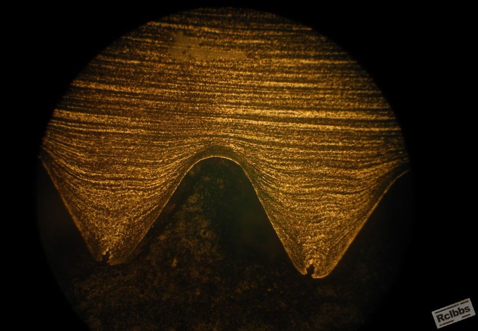

从流线来看 这个冷挤的质量如何?怎么分析?有没有相关的资料?谢谢了!

回答不了楼主。。我想问问大家,那个齿顶部的那些小开口是怎么回事?我经常检验螺栓金相,常常遇到,不知道该怎么处理。 坐等楼下大神解答
 楼主| 发表于 2013-9-25 19:11:45 | 显示全部楼层
那个据说是挤压时填不满的
发表于 2013-9-25 19:17:50 | 显示全部楼层
zhzhuihuo 发表于 2013-9-25 19:11
那个据说是挤压时填不满的
额 这样啊。。。对齿轮的加工工艺不了解。。。

我这个是冷挤压的螺栓。。。

冷挤压螺纹尖端有明显折叠,应该不是很好吧。
            折叠指的是哪里?

发表于 2013-9-25 22:00:28 | 显示全部楼层
冷挤压螺栓 牙顶出现细小的裂纹好像是正常的,螺栓在使用过程中牙顶不受力
流线挺好的,没问题,,,,,来自: Android客户端

发表于 2013-9-26 09:01:03 | 显示全部楼层
流线还好,但螺纹顶部有叠牙。
需要检查螺纹流线,说明你这只螺丝有强度要求,且要求先调质后滚(搓)丝。
很多汽车厂家标准(比如大众,福特,通用)不允许10.9以上螺丝有叠牙(无论是牙根,牙侧,或牙顶)。
对于紧固件,有个流线标准:SAE USCAR 8

就是10楼说的叠牙,也就是大家讨论的牙顶的小开口。

请看金相图谱里的资料
冷挤压折叠缺陷.doc
429 KB, 下载次数: 99

GB /T 5 779.3-2000里面有关于双牙尖的描述
GBT 5779.3-2000紧固件表面缺陷 螺栓、螺钉和螺柱 特殊要求.pdf

应该流线还可以,但是你这个用1:1的盐酸水溶液腐蚀的吗,怎么腐蚀的这么深啊

第一次做 害怕不行  估计弄得腐蚀的时间有点长 温度有点高。。
