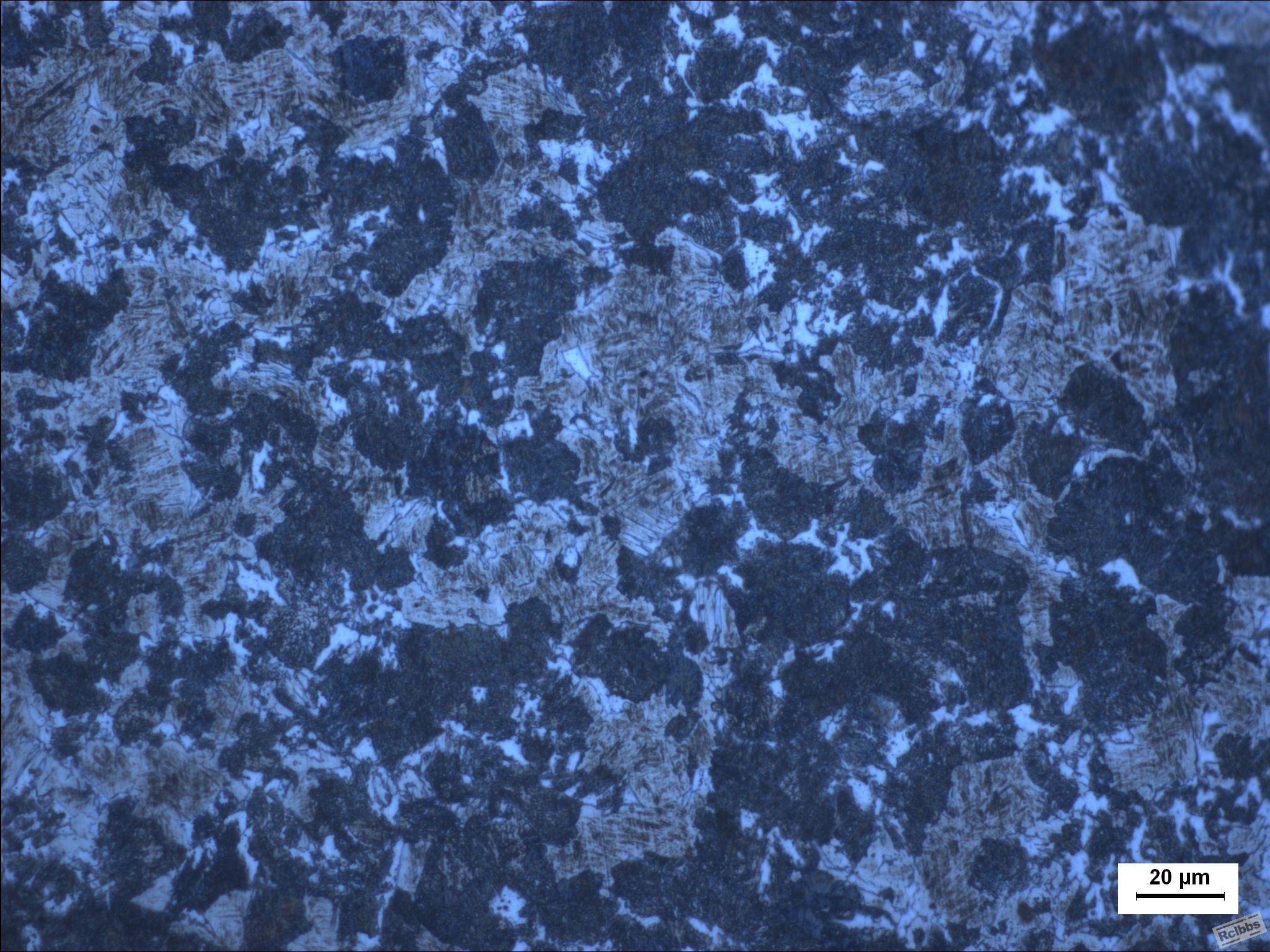

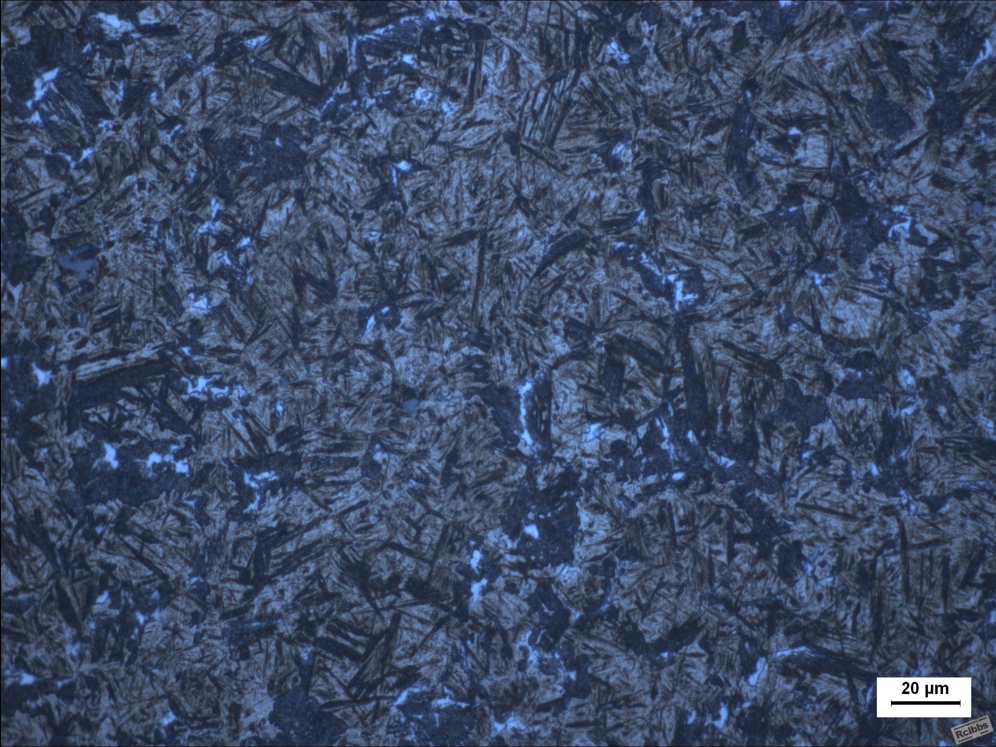

c(250si).JPG 400*,距表面2.5mm,
s(30丝).JPG 400*,距表面0.3mm,距表面1.8mm内均是这组织
工件
工艺:井试炉甲醇保护气氛,40Mn,Φ120,850*120min,200*3H,8.5%PAG
1、次表层M(1.8-4.5mm)含量为什么高于表面(0-1.8mm)?
2、有没有未溶F?
签到天数: 214 天
发表于 2013-9-26 14:36:06 | 显示全部楼层
有较多的屈氏体,工件没有淬透;F沿晶界析出,从形态上看应该是冷却速度慢造成的。
签到天数: 30 天
发表于 2013-9-26 14:46:45 | 显示全部楼层
屈氏体+铁素体,冷却速度不够,
发表于 2013-9-26 15:07:36 | 显示全部楼层
楼主是想问为什么次表层的马氏体比表面多,表面形成了较多的屈氏体组织。
1.是不是因为成分的偏析造成表面和次表面马氏体形成的冷速不同?只是猜测,同样表示很奇怪
2.存在未熔铁素体
发表于 2013-9-26 15:08:45 | 显示全部楼层
上图感觉有马氏体、贝氏体,屈氏体及少量铁素体,下图屈氏体较多,应该是冷速慢造成的
发表于 2013-9-26 15:21:17 | 显示全部楼层
从金相上来看,有大量块状的屈氏体和铁素体,为加热不足形成的。因为如果是冷却不好的话,铁素体一般是沿晶界分布呈网状或者放射状,屈氏体也是呈星状或放射状。表层和次表层金相的差异,我认识是表面贫碳造成的,表层金相中出现的大多是板条马氏体,而次表层基本是针状马氏体和少量板条马氏体。
这是我的看法,不知其他高工怎么看。
签到天数: 140 天
发表于 2013-9-26 16:39:32 | 显示全部楼层
同意楼上关于M含量的意见,另以上组织分析都较准确,热处理过程控制:加热时间+冷却速度都存在问题!
发表于 2013-9-26 20:57:02 | 显示全部楼层
表面贫碳的话,不应该到1.8mm吧?不知怎么解释?
签到天数: 521 天
发表于 2013-9-26 21:13:05 | 显示全部楼层
你零件热处理前的材料状态是怎样的,脱碳较深是有可能啊,
发表于 2013-9-26 23:37:06 | 显示全部楼层
马氏体+屈氏体+铁素体,冷却速度不足。
签到天数: 2732 天
发表于 2013-9-27 07:39:36 | 显示全部楼层
6楼正解,分析的很到位。
发表于 2013-9-27 07:54:30 | 显示全部楼层
我感觉是表面形成了脱碳,这点从表面和偏心部的马氏体形态可以判断出。导致表面实际的Ac3线向上移,若按原材料的含碳量制定加热温度,势必导致,表面无法淬透,从而产生比偏心部的地方更多的托氏体和铁素体。偏心部的地方从铁素体含量和形态可以判断出,加热温度不够或者保温时间不足。而托氏体的产生,则可以断定,工件的冷却效果不佳导致的!
发表于 2013-9-27 09:05:42 | 显示全部楼层
工件没有淬透,提高加热温度会改善下吧
签到天数: 40 天
发表于 2013-9-27 09:35:40 | 显示全部楼层
氧化皮还没清理完。。。
签到天数: 256 天
发表于 2013-9-27 11:11:38 | 显示全部楼层
问题形成原因是6楼+12楼
但主要不是因为冷速
解决方法:适当提高淬火温度
签到天数: 941 天
发表于 2013-9-27 11:26:06 | 显示全部楼层
可能是工件出炉至入油间隔时间过长引进的。
签到天数: 7 天
发表于 2013-9-27 11:39:35 | 显示全部楼层
我觉得楼主的工件都应该属于薄件吧,要是这样的话,淬火出来容易形成这种缺陷的
发表于 2013-9-27 15:58:25 | 显示全部楼层
同意16楼MYG大师的看法,个人认为极有可能是工件在淬火转运过程的时间太长引起,貌似也存在未熔及先共析铁素体,冷却过程中有较大问题
签到天数: 1208 天
发表于 2013-9-27 16:13:54 | 显示全部楼层
同意16的意见,是产品出炉至入油时间太长,表面淬火温度过低引起的
发表于 2013-9-27 18:10:42 | 显示全部楼层
如果是原材料淬火的话,很可能是原材料表面存在脱碳。另外Φ120的40Mn是不可能淬透的,其心部应该还是铁素体组织!
