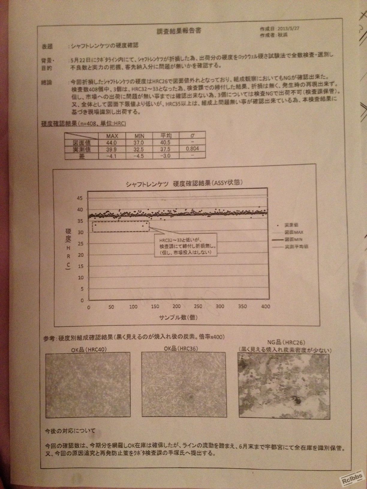

材料:40Cr,热处理工艺,机加工前,做调质,精磨前做光亮淬火回火处理
事件回顾:我有一批小轴,直径最大处为16MM,长度为60MM,总量13000个,回来后选择抽取试样打硬度,看组织没发现不良,发到日本久保田后,组装的时候现场发生断裂,检验报告时日本那边出具的,请各位前辈讨论下,这样的情况是怎么发生的?还有,图纸上规定的前提做调质处理,能否该做正火处理,对后续淬火有无影响?

不懂日文,但是看报告,要求硬度37.0~44.0HRC,实测值32.5~39.9HRC,硬度低了...

发表于 2013-9-26 16:45:37 | 显示全部楼层
看金相照片的话,个人认为是铁素体含量多了,导致硬度不足!

即使一批炉子里,如果堆放方式不当,加热不均,可能部分零件没有完全奥氏体化。
还有一种情况是,加热没有问题,淬火时候,部分零件冷却速度不足,没有完全形成马氏体。
看您这情况,淬火后回火应该没有问题,毕竟有些零件是合格的。
报告中金相看不清楚,硬度低要么是有未熔铁素体(加热不足,未完全奥氏体化),要么有先共析铁素体(冷却速度不足),要么有非马氏体组织生成(冷速不足),再者,如果加热和淬火冷却都没问题,那就是回火温度高了,导致硬度较低。最后一种情况应该不太可能,因为同一炉子的零件,有些是合格的,回火温度应该没有问题。

对比金相OK 与 NG(NOK),
回火时间、回火温度(是否有回火不充分之嫌?)
硬度低,是否会引起组装的时候现场发生断裂?

我翻译成中文的了,各位可以参考一下!日语有些语言会比较暧昧,所以结论一般都比较模糊!!

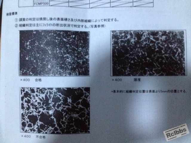

楼主,你太有才了,你是学习日语的吗,我这里还有一些久保田的日文热处理检验标准和规范,请帮忙翻译一下,谢谢你了

为什么日本热处理专业术语中,老是在评定组织中出现碳浓度不够之类的语言,整体的工件,没碳浓度的区别啊,是不是就是我们常说的铁素体啊

翻译成中文就是;大量的C流失析出,就剩下铁素体了。
你这几条轴应该加热后没有及时淬火,导致淬火温度低。

可关键,是一炉里几千个呢,要说加热后没有及时淬火,那也应该是一炉整体不良啊,不太可能就这几根不良啊
