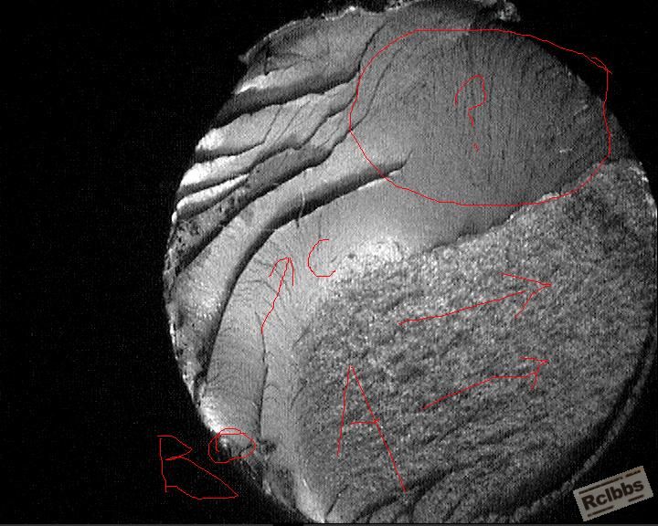

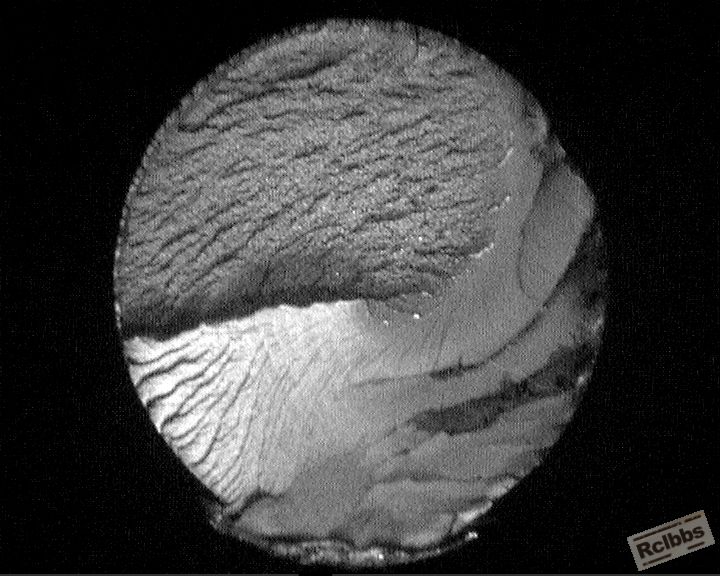

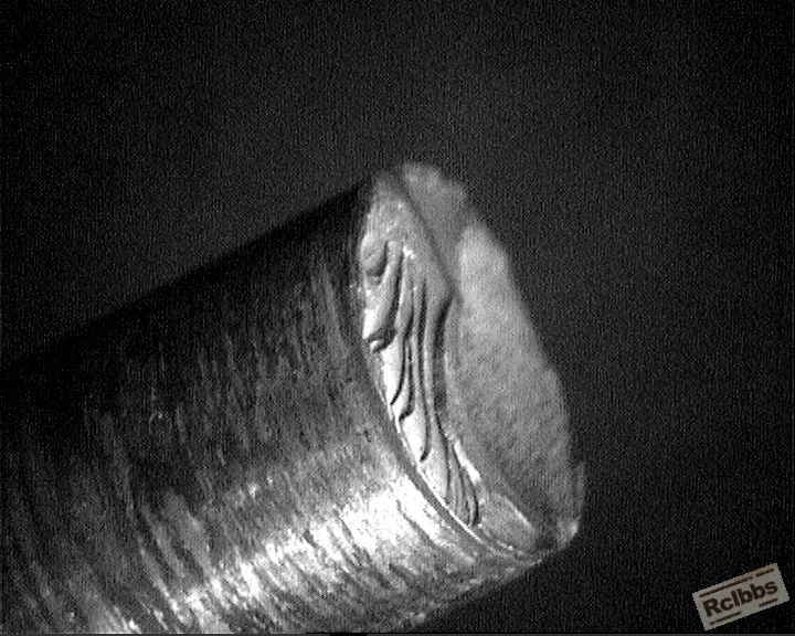

如图,马氏体材料5Cr9Si3调质在35HRC,经摩擦对焊后,车焊疤,校直,发生断裂,杆径8mm。弯曲的条带应该不是疲劳条纹。 实际条件没有疲劳工作的。条带处比断口中近似一个平台的位置略高
断口.JPG   400倍   条纹处是台阶

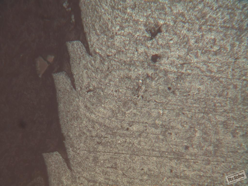

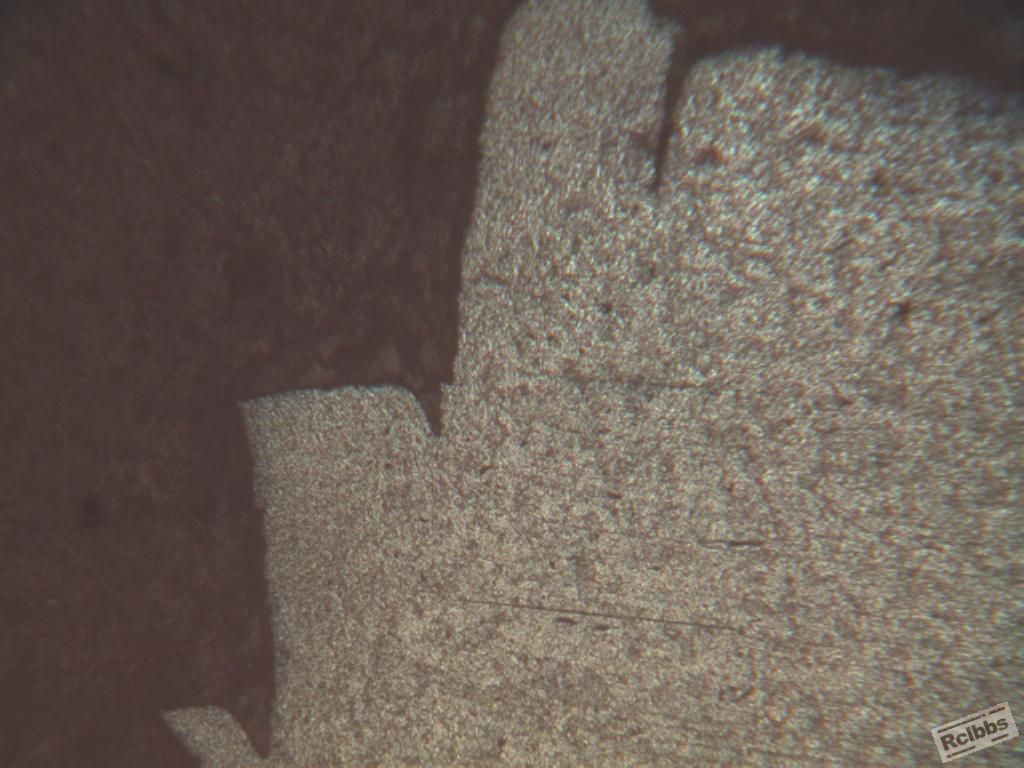

断口2.JPG   100X    材料流线经摩擦焊挤压变形,齿顶部分基本上是焊缝。

断裂面比较完整,疲劳源区,发展区,加速扩展区,瞬间断裂区都比较明显,你图片中疲劳弧线就明显说明在车削工艺中就已经有疲劳源了,我怀疑车削精度不高,导致后期矫正破裂。
开始也怀疑矫正压力过载,但是疲劳辉纹间距非常密,应该只有高速切削才会产生。

流线???盘部叫流线,杆部也称流线?材料哪厂的?

多谢前辈!一直在想校直本身,忽视了前面的车削加工。您的意思是说:该处在车削的时候已经有了疲劳裂纹。流转到校直的时候一敲-瞬间断裂!
如图片:A向是瞬间断裂去, B处是裂纹源。或者是边缘有多高疲劳源?疲劳方向呢?
WINDOS系统附带了个画图程序,做这个挺方便的。  还请您指教~

是的,我们的材料都有比较明显的偏析的, 这个也可以叫流线吧? 您也是气门行业的同行哦~   还 请多指点

宏观断口有明显应力集中台阶,个人认为您当从摩擦焊工艺做出统计分析
