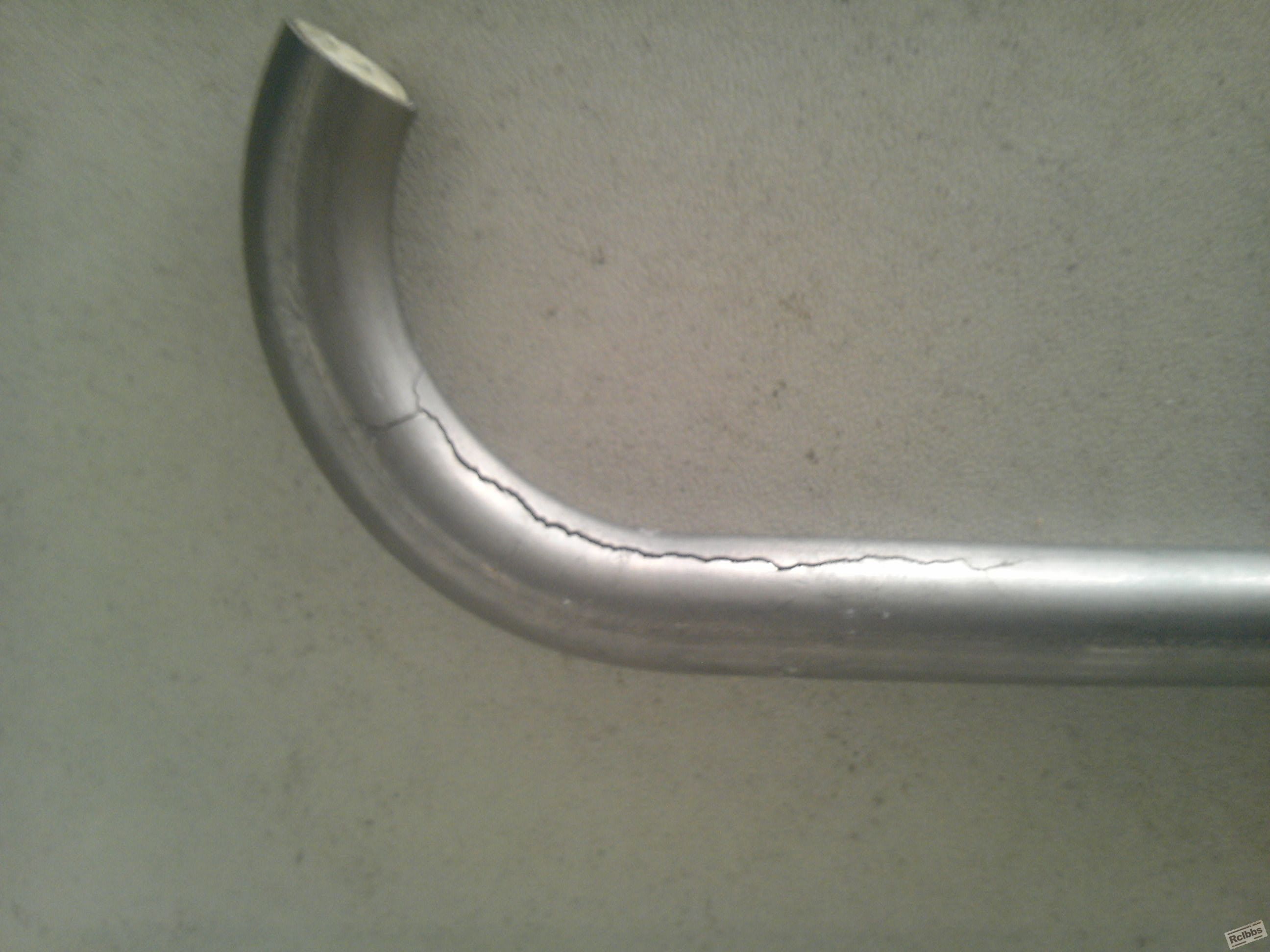

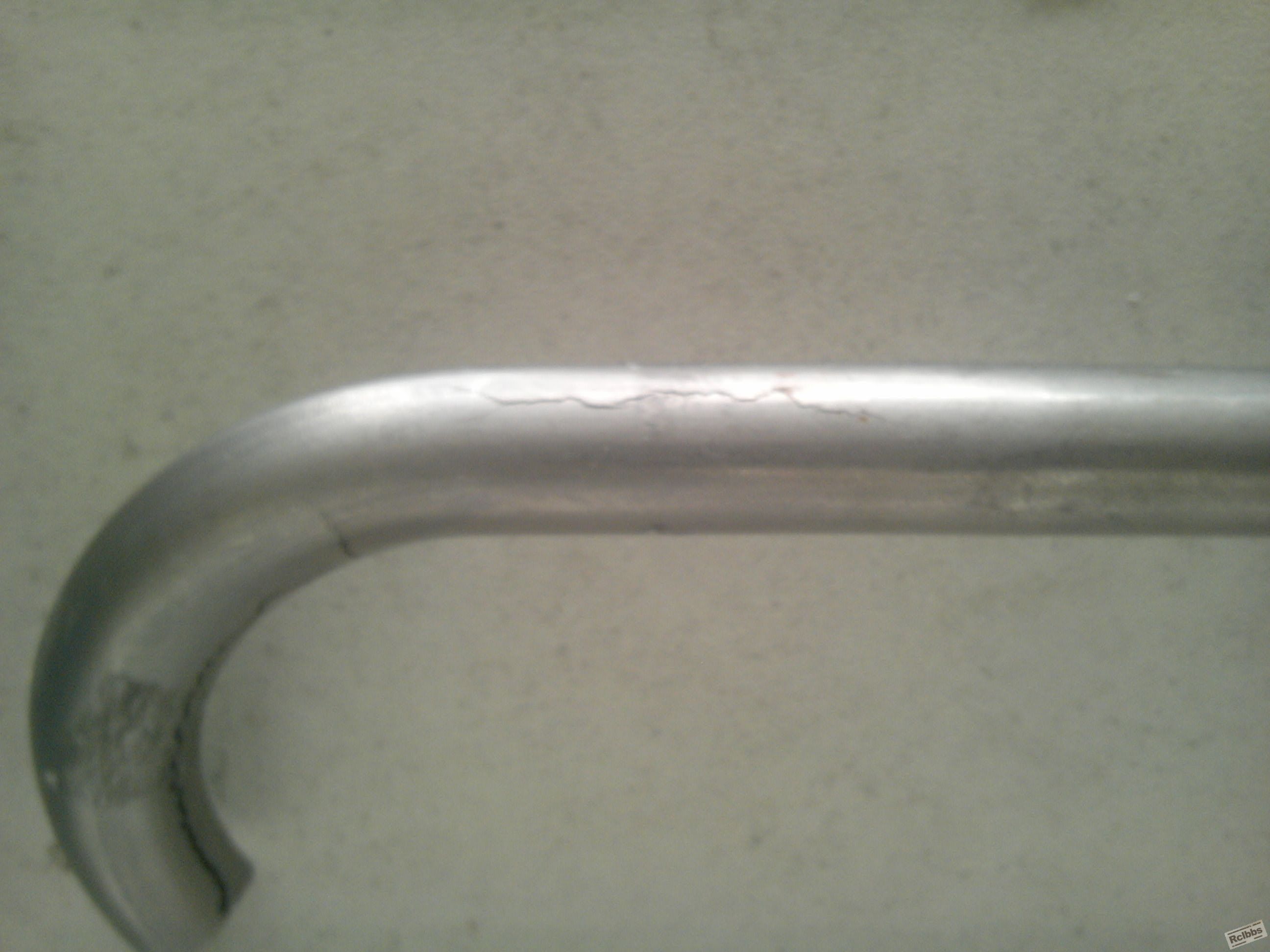

如图所示,加工出来的U形管,在进行应力腐蚀实验受弯管变形区出现好几条纵向裂纹,应力腐蚀方法:半浸入煮沸的42%氯化镁溶液中,8小时后出现如图所示裂纹,请各位专家帮忙看一下,可能是哪些方面原因造成的

可是从裂纹的走向看,裂纹都是沿轴向扩展的,说明加工后的工件存在沿圆周方面的残余应力,现在就是搞不清楚这个残余应力是怎么来的。304钢管里面填充的有氧化镁粉

这个是缩管过的。镁粉填好后加热管要经过缩管。
缩管后有应力存在的
而且U型部位一般都是要经过油压的。
油压也会有应力

嗯,谢谢您的分析,目前觉得应该是来自于油压
