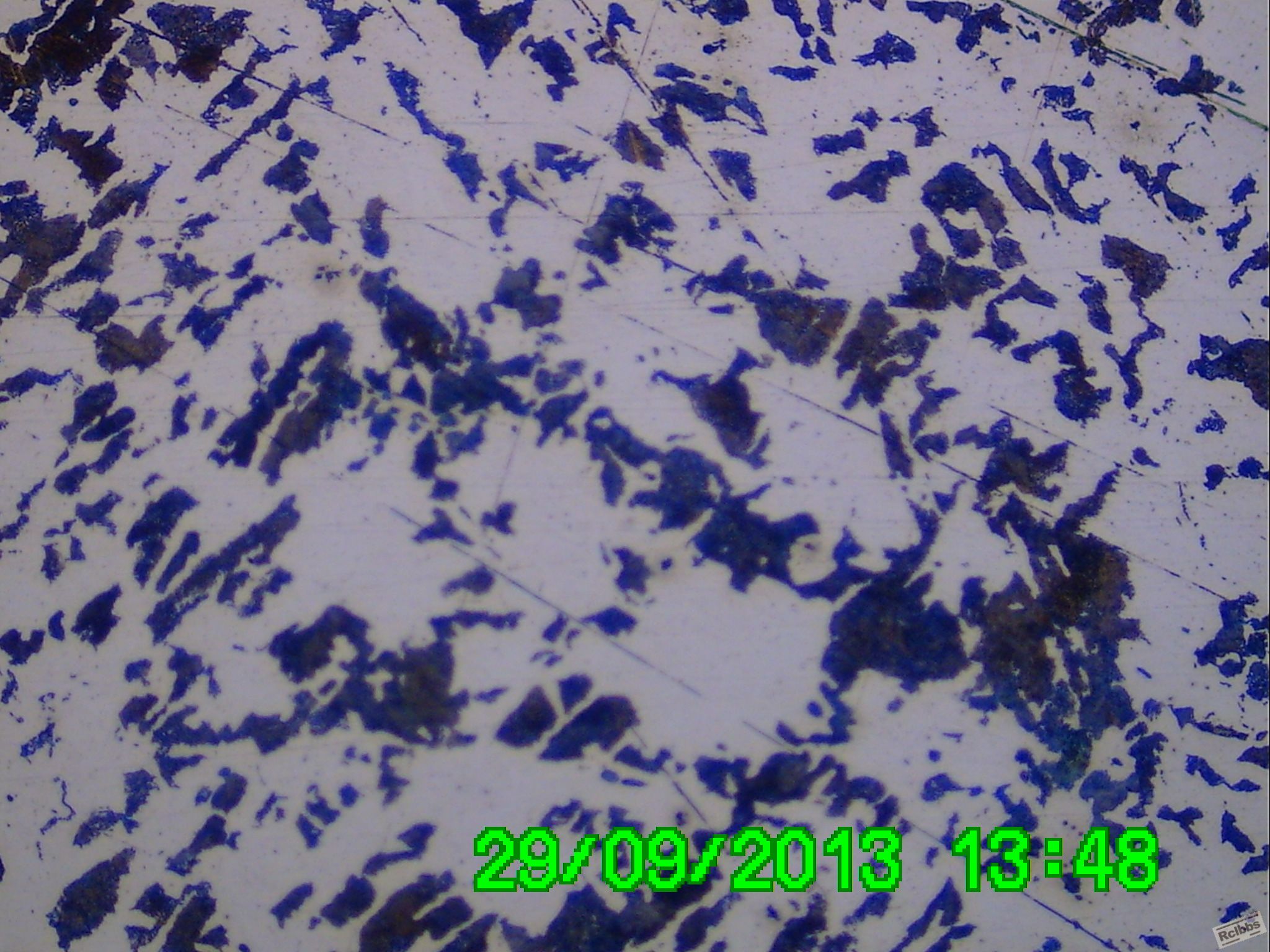

发表于 2013-9-27 14:05:21 | 显示全部楼层 |阅读模式

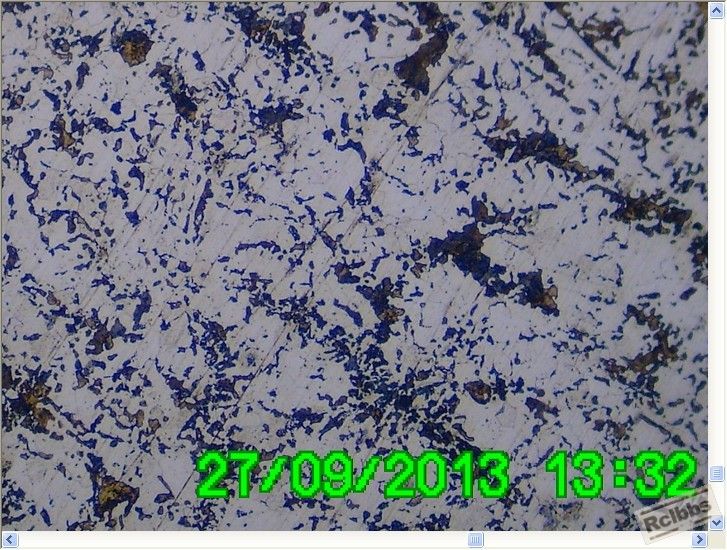

发表于 2013-9-27 14:24:11 | 显示全部楼层
铁素体晶界不明显,应该和侵蚀有关,可以稍微腐蚀重点,然后高倍观察;
珠光体分布问题,实质上是偏析问题;
不知道这个是什么材料? 工艺是什么?
发表于 2013-9-27 14:51:13 | 显示全部楼层
最起码应该说明材料,什么状态的
签到天数: 33 天
 楼主| 发表于 2013-9-27 15:47:18 | 显示全部楼层
发表于 2013-9-27 15:48:00 | 显示全部楼层
我怎么感觉这是腐蚀后的灰铸铁呢
签到天数: 173 天
发表于 2013-9-27 21:32:15 | 显示全部楼层
这珠光体含量不像25钢,有点少
签到天数: 108 天
发表于 2013-9-28 11:06:36 | 显示全部楼层
有点像枝晶偏析。
签到天数: 36 天
发表于 2013-9-28 13:18:17 | 显示全部楼层
换个方向就成带状了,锻比不够或直接就是热轧的。
签到天数: 30 天
发表于 2013-9-28 13:35:57 | 显示全部楼层
不像是热处理后,像是枝状晶
签到天数: 33 天
 楼主| 发表于 2013-9-28 15:19:23 | 显示全部楼层
老师 我们做的都是铸件,您这样一说倒是想到了一个情况,好像就是有跟锻打后的带状组织,我还很是纳闷,我找一下上传,大家指导一下。
发表于 2013-9-28 15:26:33 | 显示全部楼层
嗯,这是锻造后的带状组织,从这个方向看应该是等轴晶
签到天数: 49 天
发表于 2013-9-29 11:21:55 | 显示全部楼层
铸造组织的共晶团啊!
发表于 2013-9-30 09:11:10 | 显示全部楼层
看不到很明显的晶界。
发表于 2013-9-30 10:32:36 | 显示全部楼层
带状组织比较严重。可能是偏析严重造成的。
签到天数: 123 天
发表于 2013-9-30 14:47:12 | 显示全部楼层
应该是横向样品  属于明显的偏析
签到天数: 33 天

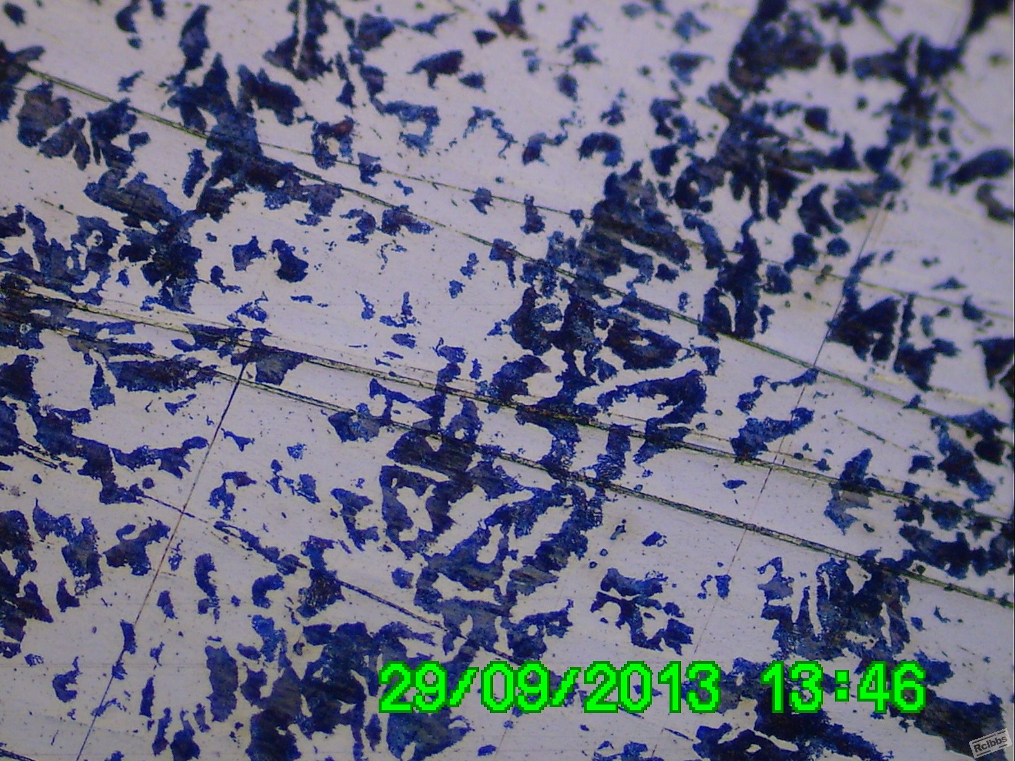

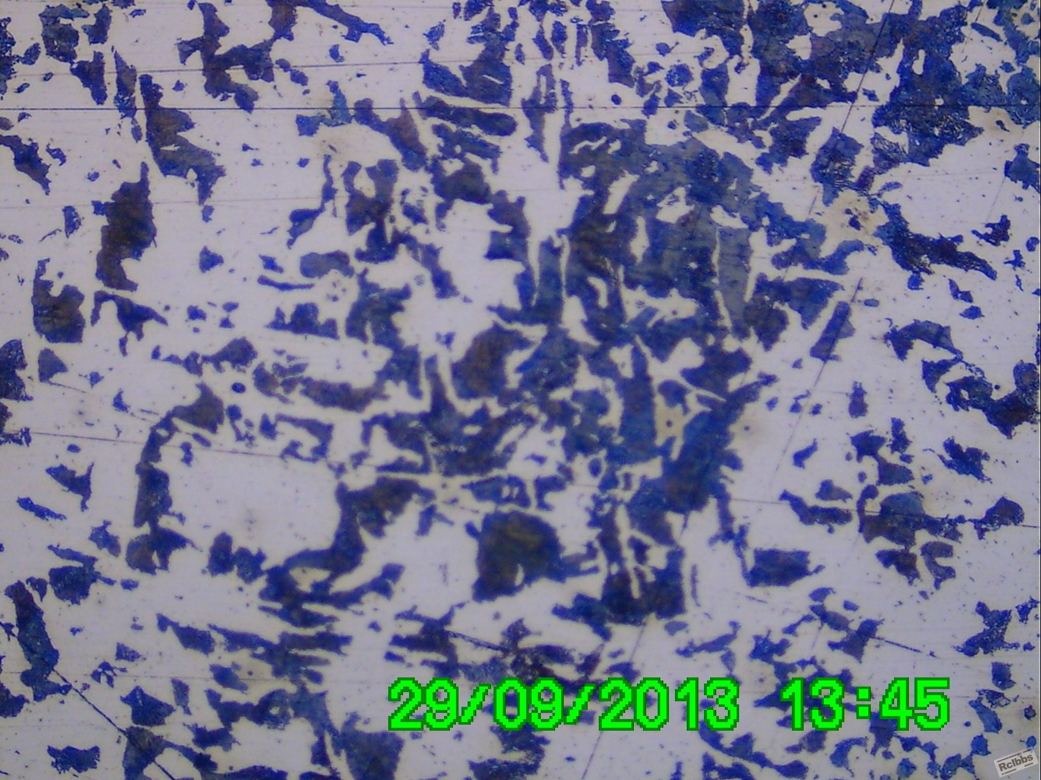

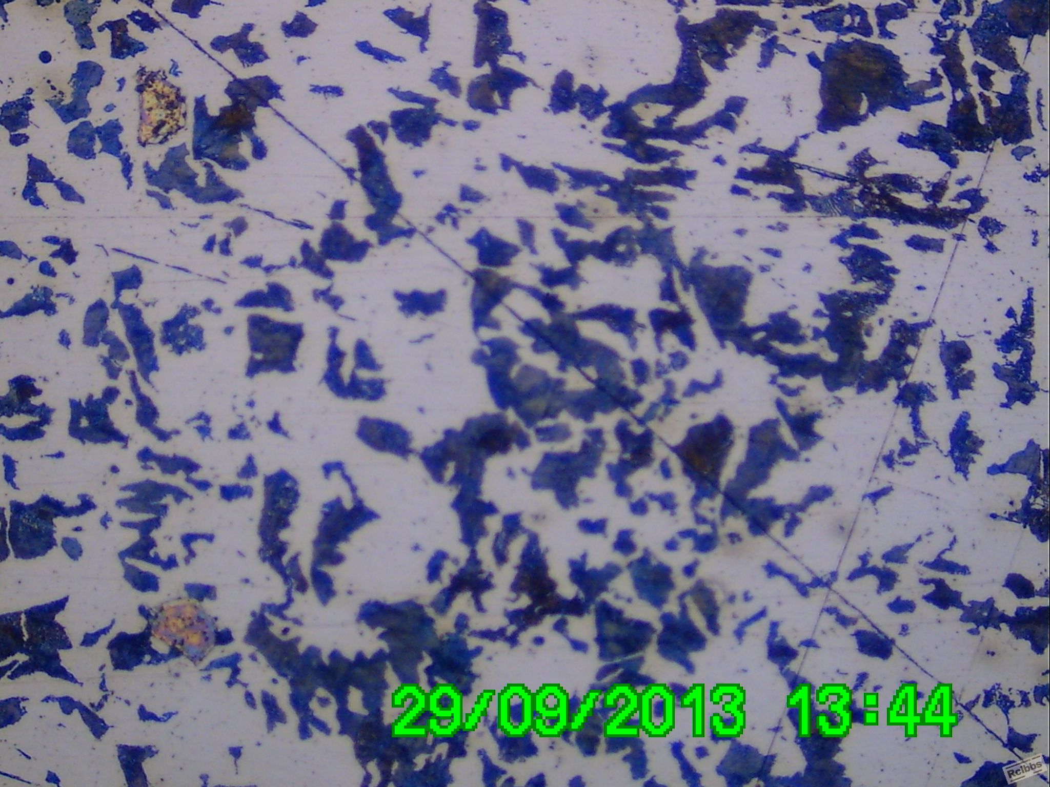

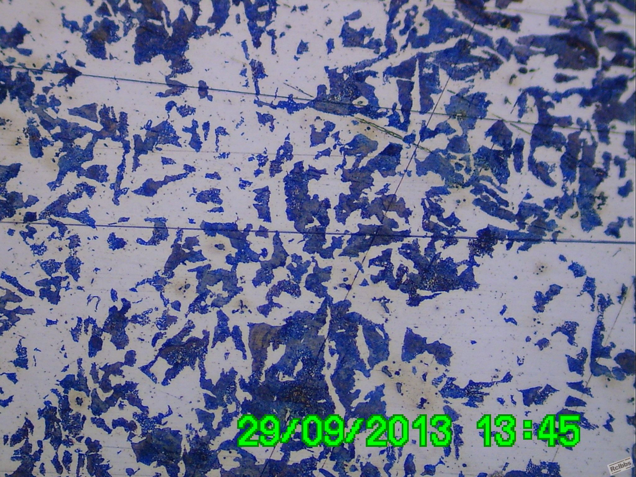

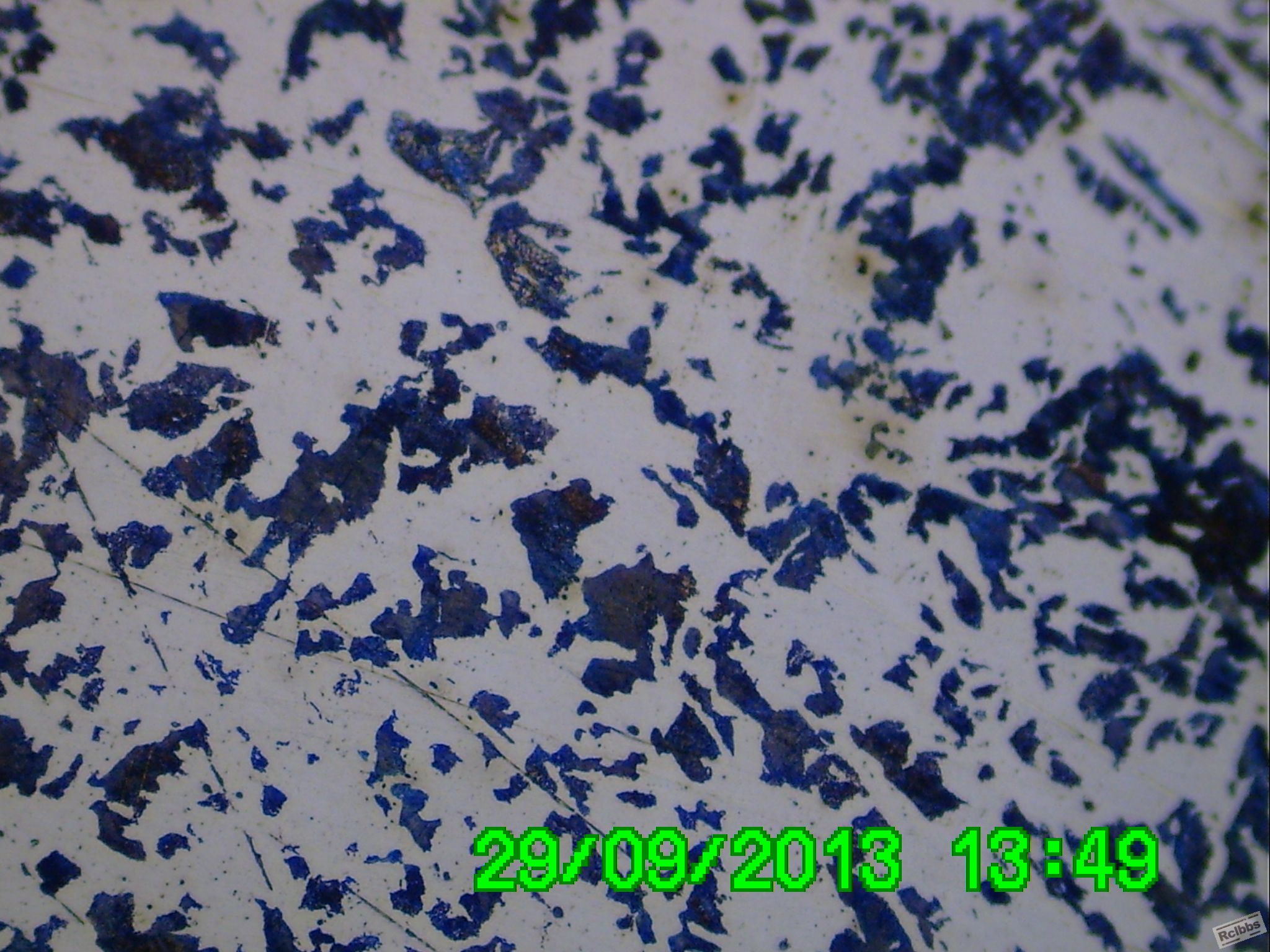

 楼主| 发表于 2013-10-1 13:48:10 | 显示全部楼层
师父领进门 发表于 2013-9-28 15:19
老师 我们做的都是铸件,您这样一说倒是想到了一个情况,好像就是有跟锻打后的带状组织,我还很是纳闷,我 ...
这是在25钢 在890℃正火后组织中发现的带状组织,光谱显示碳含量走上限为0.27-0.28 请指教
签到天数: 79 天
发表于 2013-10-1 19:19:34 | 显示全部楼层
如果您将正火温度提高一下,将会得到意想不到的效果。
签到天数: 33 天
 楼主| 发表于 2013-10-3 13:07:38 | 显示全部楼层
不好意思,弄错了,以上是35钢 890℃的效果,碳含量在0.36-0.37.
签到天数: 809 天
发表于 2013-10-4 09:02:57 | 显示全部楼层
铸钢件,枝晶偏析严重,普通的正火不能消除,用扩散退火可以改善,扩散退火后再正火。
发表于 2013-10-4 12:54:02 | 显示全部楼层
师父领进门 发表于 2013-10-1 13:48
这是在25钢 在890℃正火后组织中发现的带状组织,光谱显示碳含量走上限为0.27-0 ...
建议检查试样的抛光和腐蚀是否没有我问题,再考虑别的问题。
