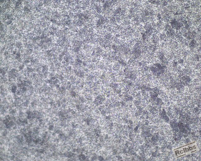

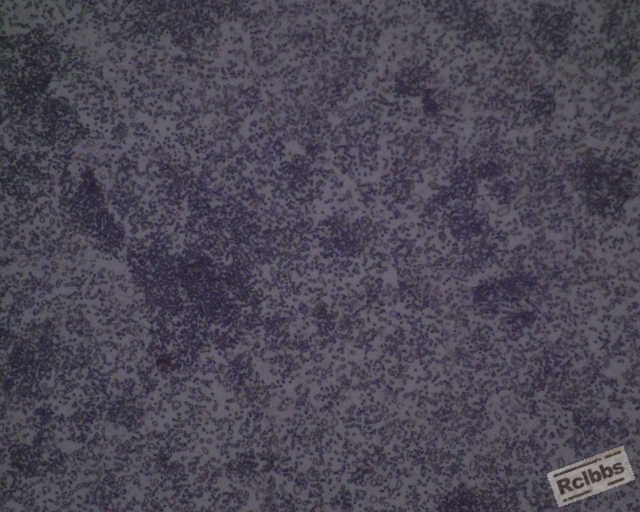

大家看下给评个级别,需要知道什么可以再问谢谢

看这个球化组织大约2级,不过黑色聚集物是什么东西,建议重新抛光再看看

感觉球化的不是很好啊,

退火温度低了一点。。。。。。。

有欠热倾向,1.5级-----------------------------------

应该是2级吧,球化得均匀度还是可以的,试样做的不是很好

球化均匀度不错,试样腐蚀效果不好,建议在给个500X的看看。

试样没有做好, 球化的效果也不好。
