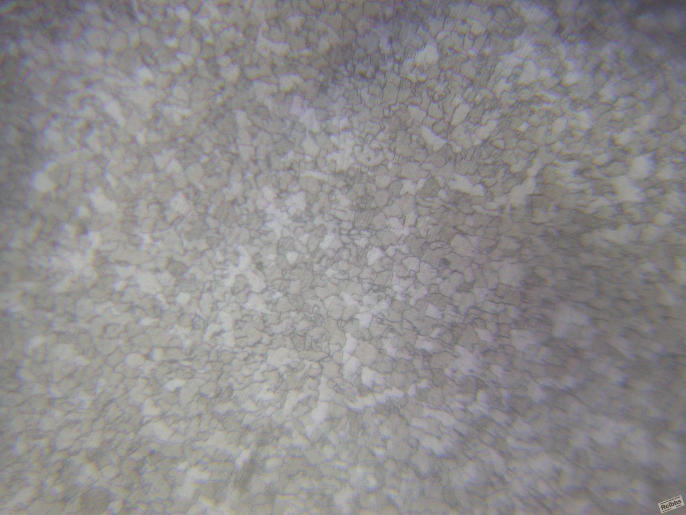

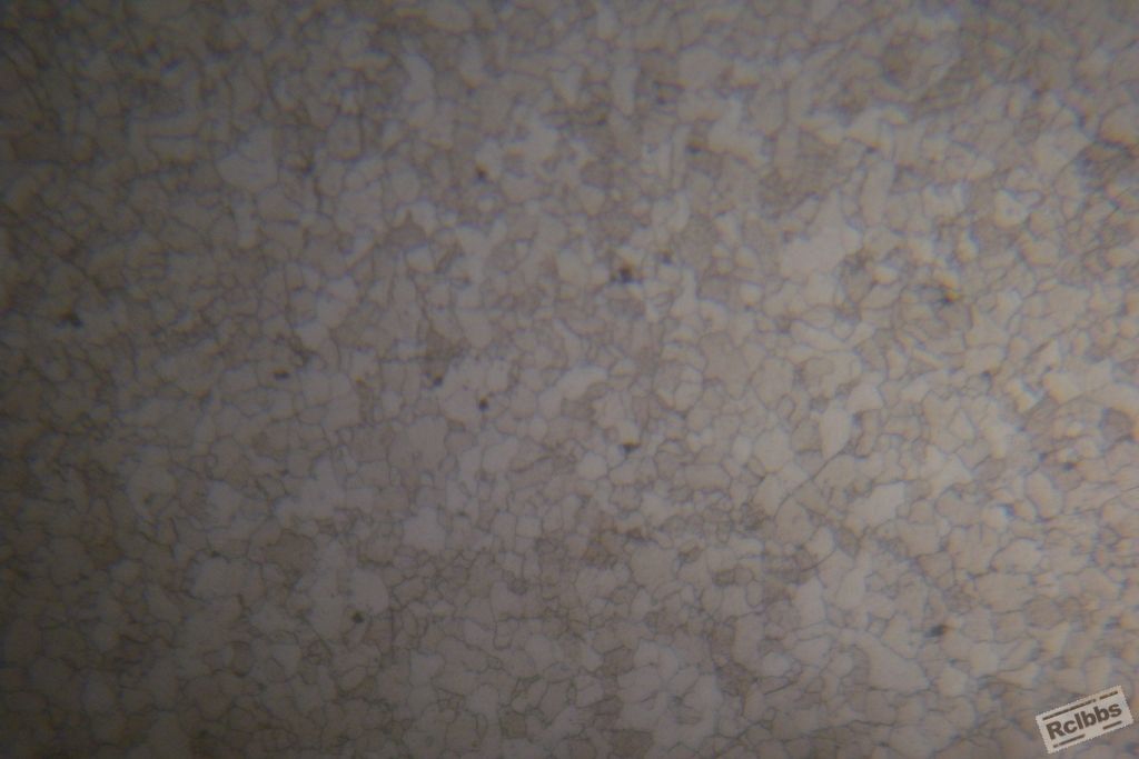

200倍
200倍
400倍
400倍
上面是2张高温过热器管子的金相图片,材料是12Cr1MoV,请问组织是什么组织?球化可以评几级呢??
谢谢大家了。
发表于 2013-9-29 17:02:19 | 显示全部楼层
组织是珠光体家铁素体,至于评级,憋人才疏学浅只知道球化退火后才评级。
 楼主| 发表于 2013-9-29 17:56:27 | 显示全部楼层
这个是电厂的高温过热器管子,应该是不是铁素体+珠光体的吧?没看到珠光体组织啊?
发表于 2013-9-29 21:01:49 | 显示全部楼层
确定是这个材料?组织看起来不是这么回事啊

建议先把金相图片做清楚点
 楼主| 发表于 2013-10-2 08:52:31 | 显示全部楼层
已经是挺清楚的了,做出来的就是这样的啊,再腐蚀就过了,在显微镜下看很清楚的,只是相机拍的有的点蒙。组织就是白色的铁素体+颜色深点(黄色)的不知道是什么组织。

发表于 2013-10-2 21:50:30 | 显示全部楼层
  是黄块马氏体,。。。。。。。。。。。。。
 楼主| 发表于 2013-10-4 10:24:00 | 显示全部楼层
黄块马氏体?请问怎么分辨?这种组织是正常的吗?一般电厂的这种材料不是铁素体+珠光体或者铁素体+贝氏体吗?

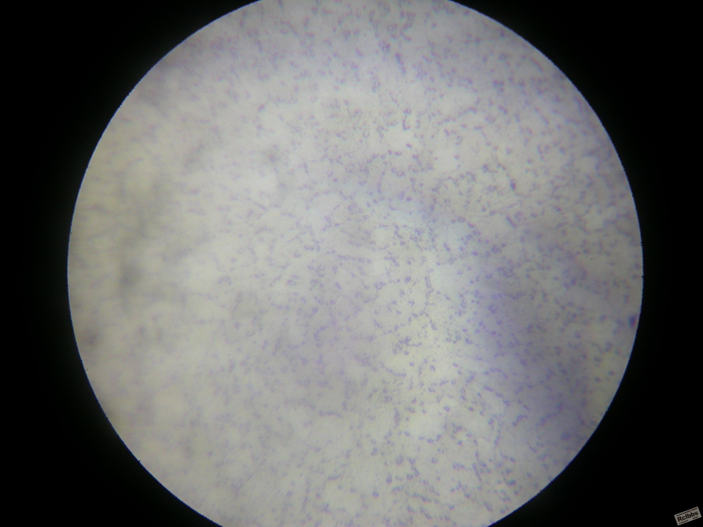

 楼主| 发表于 2013-10-4 10:54:54 | 显示全部楼层
12Cr1MoVG-500
12Cr1MoVG-500
你们看这个图片,颜色深一点的区域是不是就是黄块马氏体呢?这种组织按GB5310是不允许存在的,如果检测使用中的电厂钢管发现这种组织,是不是可以说这个材料有问题呢?
发表于 2013-10-4 13:45:01 | 显示全部楼层
celary 发表于 2013-10-2 08:52
已经是挺清楚的了,做出来的就是这样的啊,再腐蚀就过了,在显微镜下看很清楚的,只是相机拍的有的点蒙。组 ...
颜色深点(黄色)的是珠光体组织

发表于 2013-10-6 14:40:17 | 显示全部楼层
这组织鄙人认为很正常的组织,F+P,颜色深的是P,腐蚀时间短了,没腐蚀清楚而已
发表于 2013-10-8 13:40:22 | 显示全部楼层
如果是P+F珠光体很容易腐蚀,再腐蚀看看

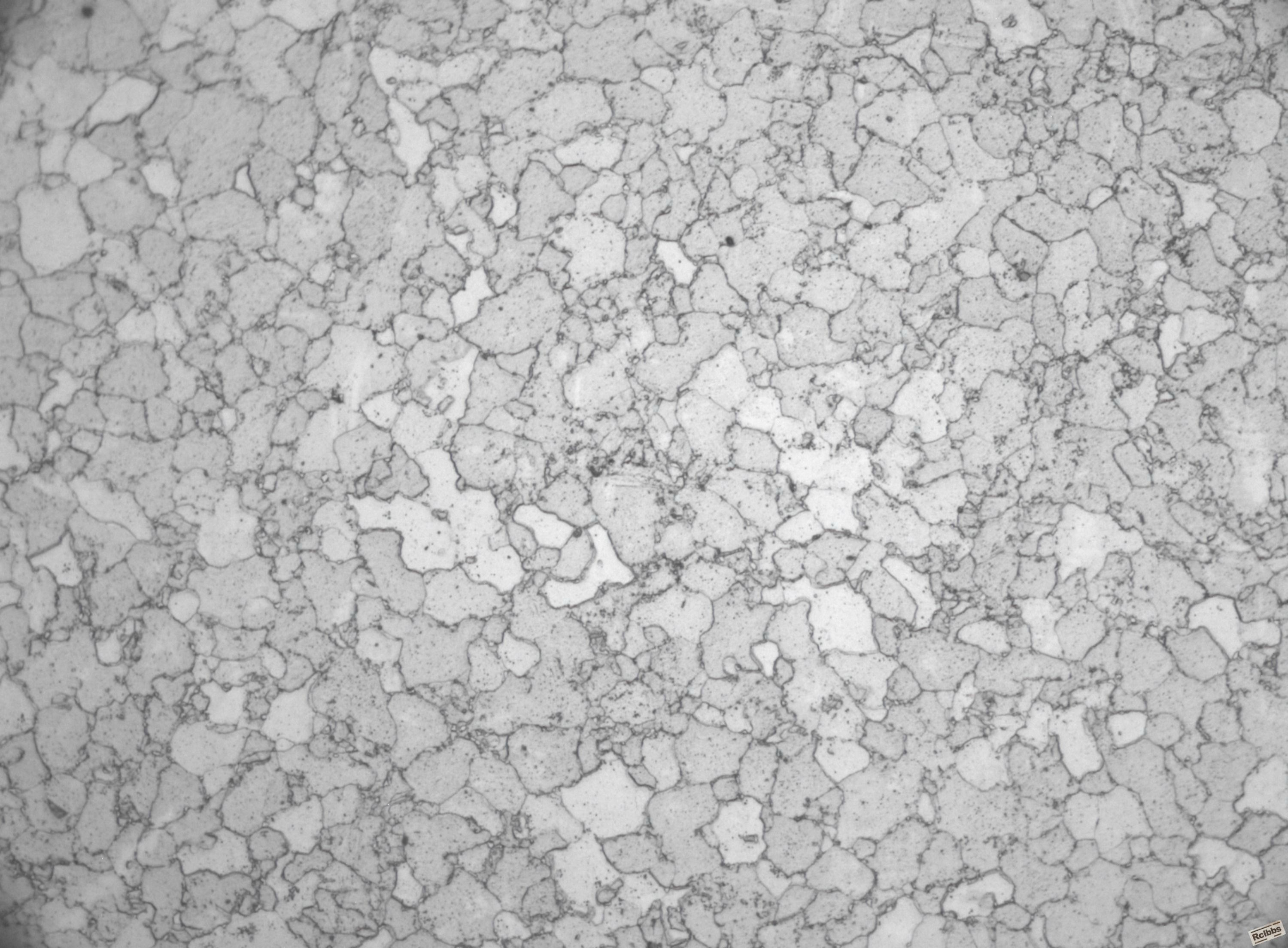

 楼主| 发表于 2013-10-23 13:48:06 | 显示全部楼层
这个是已经腐蚀很深的,在深点,就过腐蚀的,发一张腐蚀浅的给你们看看,那就球化很明显了。

发表于 2013-10-24 13:15:45 | 显示全部楼层
  这种铁素体-珠光体型耐热钢,正常A化后空冷可得到F+P+B+M,具体含量取决于实际冷速,720-760高温回火后,B和M析出K,但其基体只是发生回复或部分再结晶(在晶界或亚晶界),仍然保持B或M的一定强化作用,空冷的速度越快最后性能越好。

发表于 2013-10-24 14:39:34 | 显示全部楼层
这个组织是铁素体+细珠光体以及少量的回火贝氏体

发表于 2013-10-26 11:06:30 | 显示全部楼层
我觉得是铁素体加粒状的珠光体
 楼主| 发表于 2013-10-26 17:55:49 | 显示全部楼层
腐蚀剂就是4%硝酸酒精。粒状珠光体是什么样的呢??
