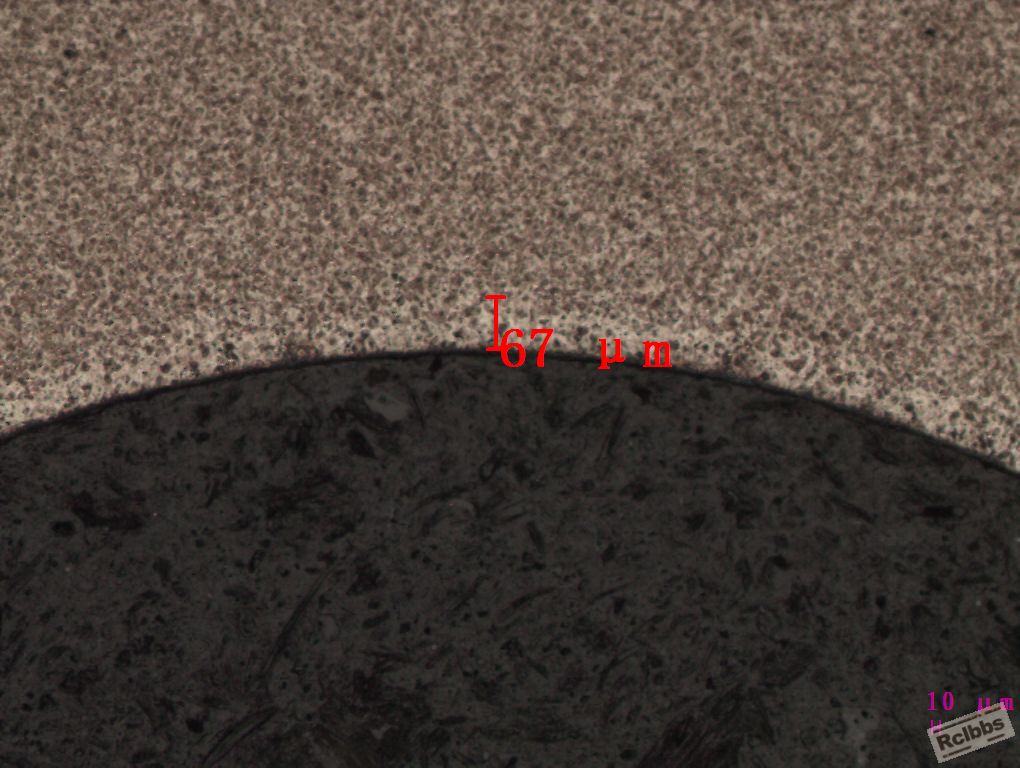

发表于 2013-9-29 14:20:53 | 显示全部楼层 |阅读模式
我认为是贫碳,求鉴定

发表于 2013-9-30 14:39:45 | 显示全部楼层
可以打一下HV,看看多少硬度,就可以确定是全脱还是半脱了。

 楼主| 发表于 2013-10-4 11:22:21 | 显示全部楼层
硬度合格,送到杭州检验中心判定无脱碳,这个圈主要对称的两边金相差别有点大,不知怎么回事

发表于 2013-10-4 14:49:23 | 显示全部楼层
脱碳包括:全脱碳与贫碳,这个产品沟道有明显的贫碳组织。硬度合格并不代表组织合格

发表于 2013-10-4 15:05:48 | 显示全部楼层
对称的两边金相差别有点大是啥意思???
你把有差异的图片都传上来。

 楼主| 发表于 2013-10-4 15:42:30 | 显示全部楼层
刘武乐 发表于 2013-10-4 15:05
对称的两边金相差别有点大是啥意思???
你把有差异的图片都传上来。
迅蕾那边做的,我没照片,就是看起来有一边贫碳,杭州给划定组织3.5级,呵呵

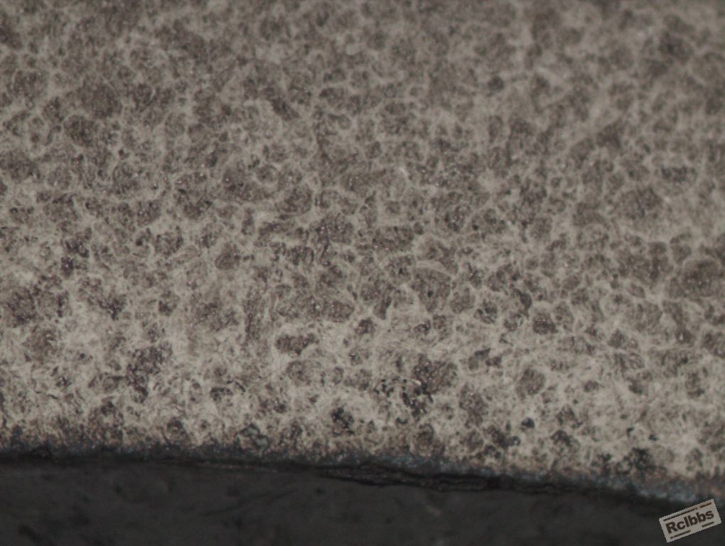

发表于 2013-10-5 13:07:16 | 显示全部楼层
你的两个图片是同一位置的不同倍数的吧。

 楼主| 发表于 2013-10-5 14:21:07 | 显示全部楼层
刘武乐 发表于 2013-10-5 13:07
你的两个图片是同一位置的不同倍数的吧。

发表于 2013-10-5 14:32:21 | 显示全部楼层
应该是有贫碳存在,可能热处理淬火温度和保温时间也偏上限,有待改善

发表于 2013-10-6 09:38:19 | 显示全部楼层
应该说贫碳也是脱碳其中一种形式,从图片看明显有脱碳现象。

发表于 2013-10-9 11:24:35 | 显示全部楼层
这图片应该是脱碳,非贫碳。

发表于 2013-10-9 15:57:32 | 显示全部楼层
贫碳好象没有正式的定义吧……
发表于 2013-10-9 16:00:54 | 显示全部楼层
既非脱碳,也非贫碳。
金相组织:针状马氏体+残留奥氏体。
发表于 2013-10-10 19:12:45 | 显示全部楼层
吉祥如意 发表于 2013-10-9 16:00
既非脱碳,也非贫碳。
金相组织:针状马氏体+残留奥氏体。
吉祥哥好。
表层组织隐晶马氏体+针状马氏体+碳化物+残余奥氏体
马氏体级别4级。
马氏体级别表层高于内层,从图片中无法断定是否是因贫碳而引起的。

发表于 2013-10-10 20:31:52 | 显示全部楼层
搬运工 发表于 2013-10-10 19:12
吉祥哥好。
马氏体级别4级。
你说得更加准确。完全同意。
其原因应该多在操作问题上。

发表于 2013-10-11 07:35:49 | 显示全部楼层
建议楼主对照标准进行评价。
发表于 2013-10-13 19:29:53 | 显示全部楼层
dhzhou888 发表于 2013-10-11 07:35
建议楼主对照标准进行评价。
支持。
标准明确指出,脱碳层深度测定用硬度法。

发表于 2013-10-14 11:38:26 | 显示全部楼层
我看是贫碳,后面的是废话,字节不够
