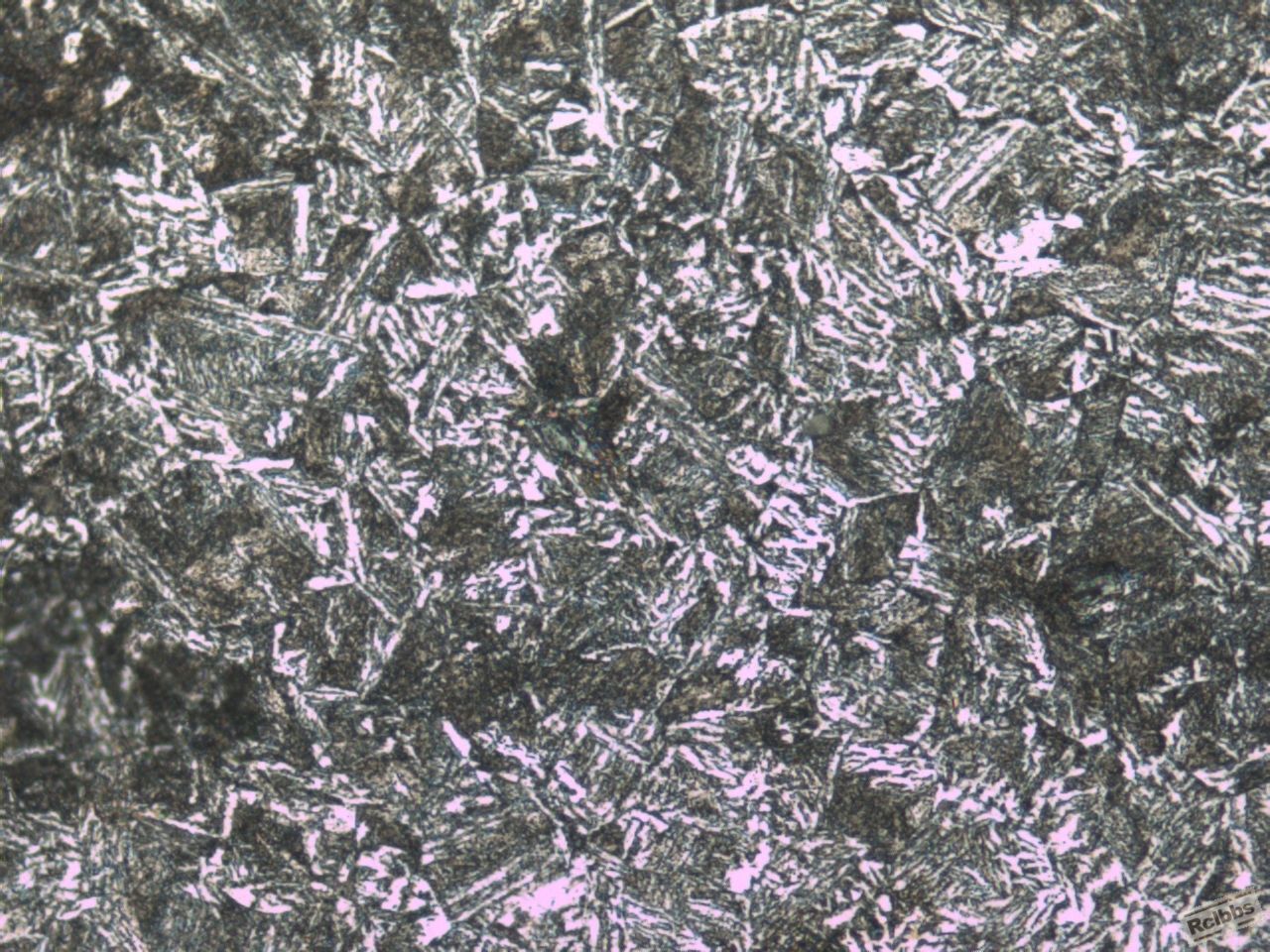

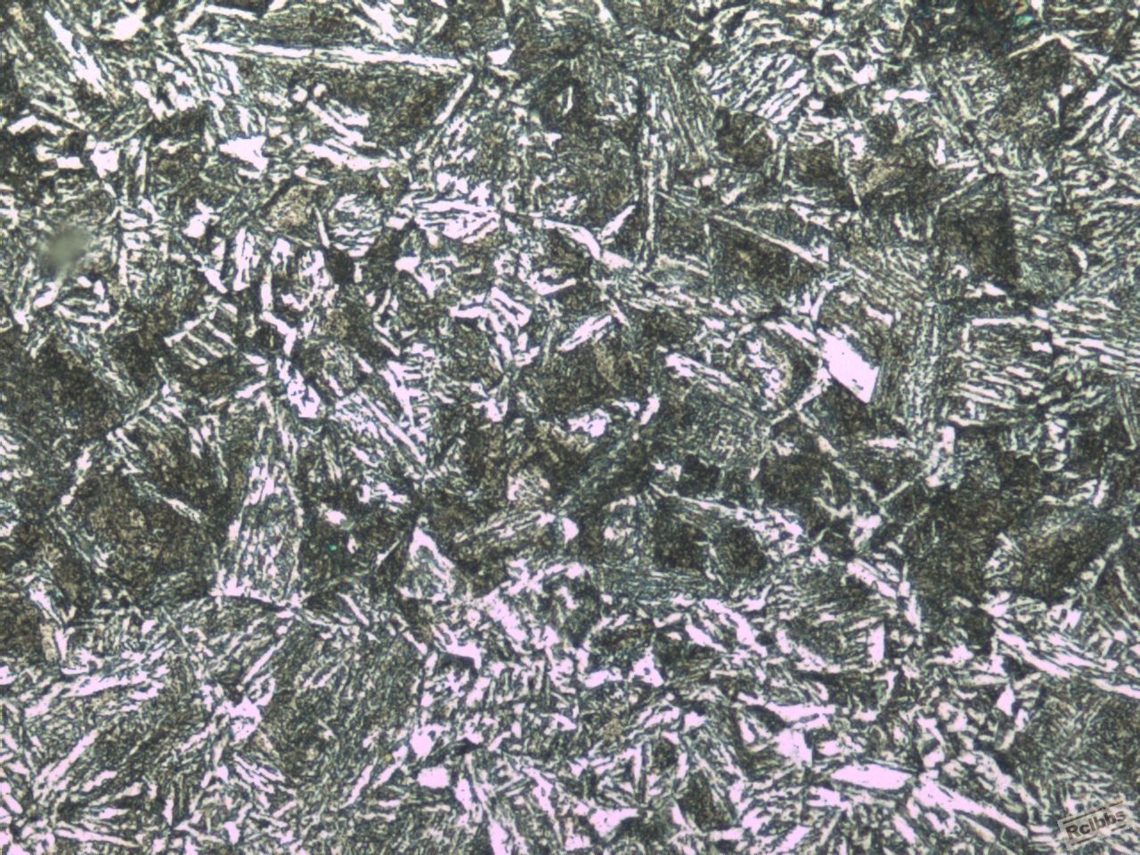

500-01.jpg 500-02.jpg 500倍调质态组织,回火温度550℃,求指教什么组织
发表于 2013-9-29 16:12:06 | 显示全部楼层
回火索氏体+块状铁素体+针状铁素体,有魏氏组织,锻造组织遗传
 楼主| 发表于 2013-9-29 17:06:58 | 显示全部楼层
谢谢,块状是未溶铁素体吗?我们的淬火温度挺高,而且刻意前面加了高温固溶,咋还有块状铁素体呢。
针状铁素体是冷速慢形成的吗???
发表于 2013-9-29 17:16:00 | 显示全部楼层
决定是否有块状铁素体是由温度和时间决定的
签到天数: 133 天
发表于 2013-9-29 18:26:42 | 显示全部楼层
产品尺寸大,心部出现这个组织是正常的,要么就是冷却不足了
发表于 2013-9-29 23:13:34 | 显示全部楼层
白色的部分应该是贝氏体+铁素体。如果加热没有问题的话那就是冷却不良,检查部位是哪里?心部的话这种组织容易出现。
 楼主| 发表于 2013-9-30 11:36:21 | 显示全部楼层
whank 发表于 2013-9-29 23:13
白色的部分应该是贝氏体+铁素体。如果加热没有问题的话那就是冷却不良,检查部位是哪里?心部的话这种组织容 ...
取的是80mm的1/3直径处,做性能的。抗拉跟屈服很不理想,可能这些块状铁素体的原因吧~!从调质组织看,晶粒度应该不小吧,没有原始组织的料了,只能从调质态大致看下了
签到天数: 27 天
发表于 2013-9-30 15:17:12 | 显示全部楼层
检查你下你的炉子实际温度和仪表显示温度是否一致
签到天数: 33 天
发表于 2013-10-1 10:13:27 | 显示全部楼层
同意8楼,35CrMo很好淬的材料,正常的话不会出现这种组织的,还要注意你们淬火时的冷却系统的冷却能力。
发表于 2013-10-1 13:46:38 | 显示全部楼层
你的工件尺寸、淬火加热温度及保温时间是多少?此外你提供的图片看,铁素体应该不是未溶的,而是先析的,主要是冷却速度达不到,不知道你淬火是用什么介质冷却的?
发表于 2013-10-3 11:09:58 | 显示全部楼层
自己的热处理工序可以查一下,但不要局限,上工序的质量很重要!
签到天数: 809 天
发表于 2013-10-4 09:15:58 | 显示全部楼层
铁素体+回火索氏体,是淬火冷却不够产生。
签到天数: 140 天
发表于 2013-10-4 11:30:16 | 显示全部楼层
同意此楼高工意见!35CrMo材料,80mm直径的话主要还是淬火介质冷却速度不够导致淬不透现象!
发表于 2013-10-5 07:32:47 | 显示全部楼层
同意,冷却能力不足造成的。
签到天数: 26 天
发表于 2013-10-5 10:04:14 | 显示全部楼层
回火索氏体(保持马氏体位向)+块状未溶铁素体+析出铁素体,块状铁素体为加热温度不够或者是保温时间不够,条状析出的铁素体为冷却速度慢了析出的。
发表于 2013-10-5 10:05:15 | 显示全部楼层
析出铁素体和残留的从金相上怎么样区分?这个是重点。楼主若可以把工艺说出来作为判断的辅助。
发表于 2013-10-6 06:43:30 | 显示全部楼层
据我了解先共析铁素体是从晶界处析出的
