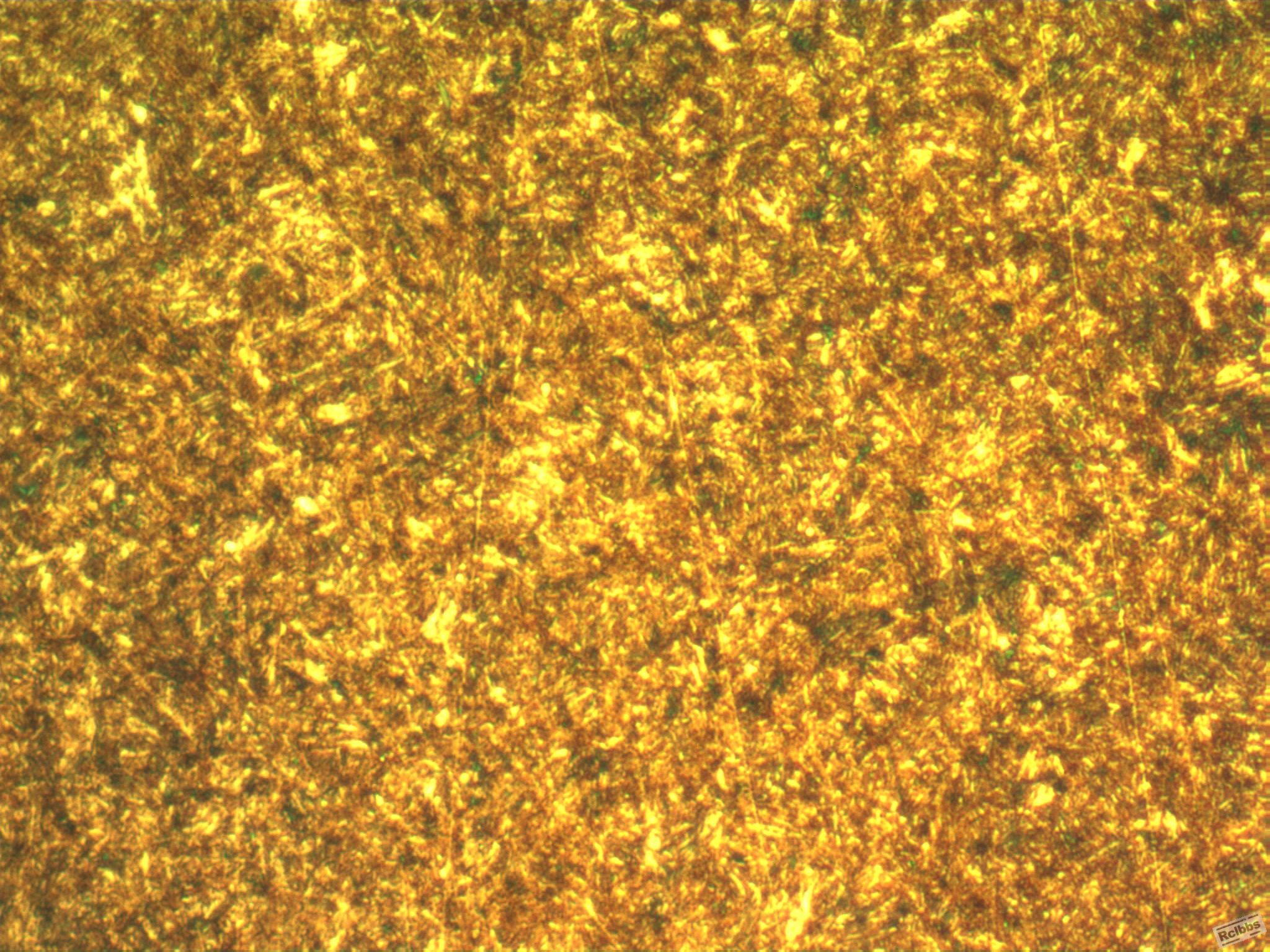

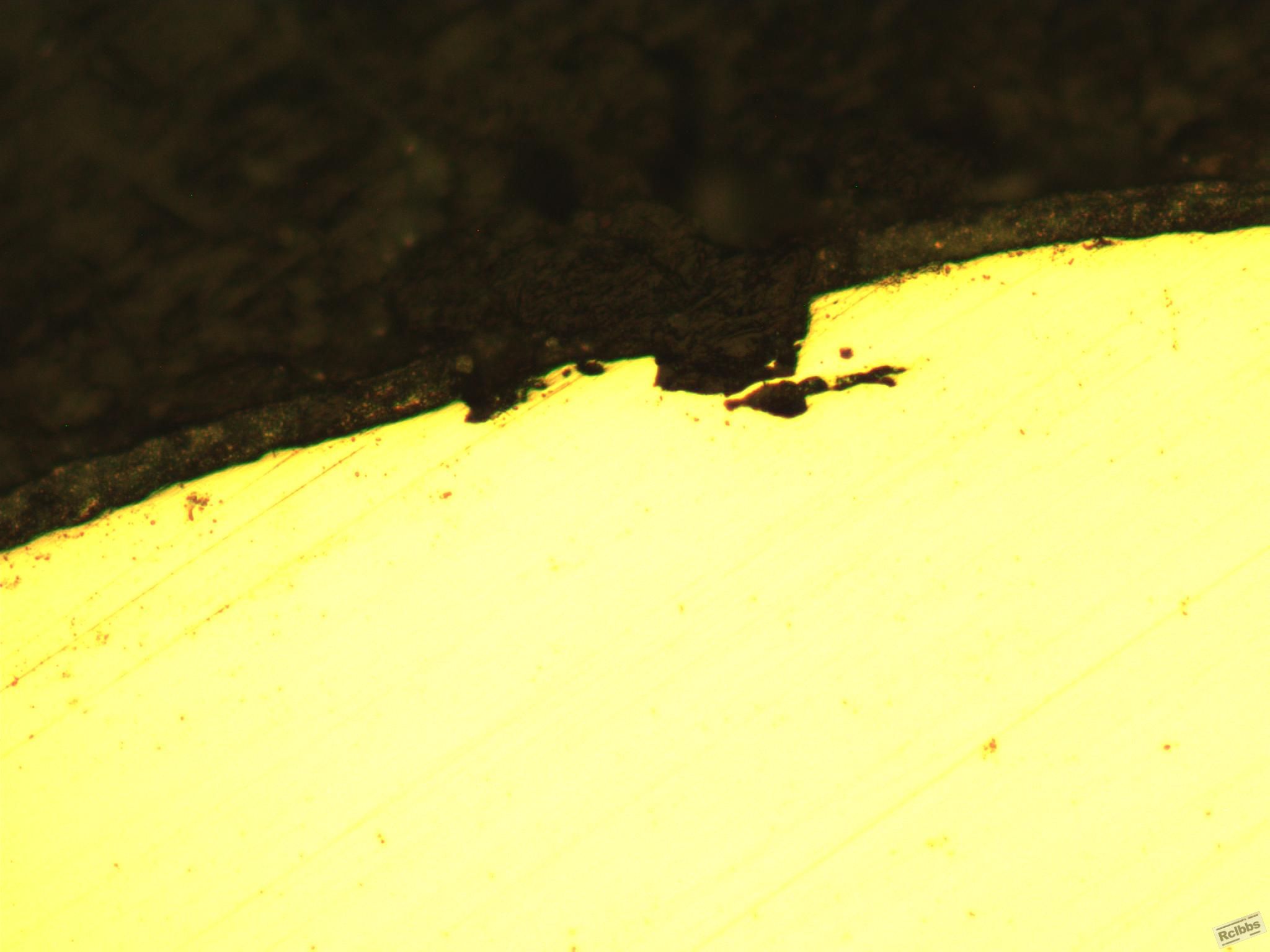

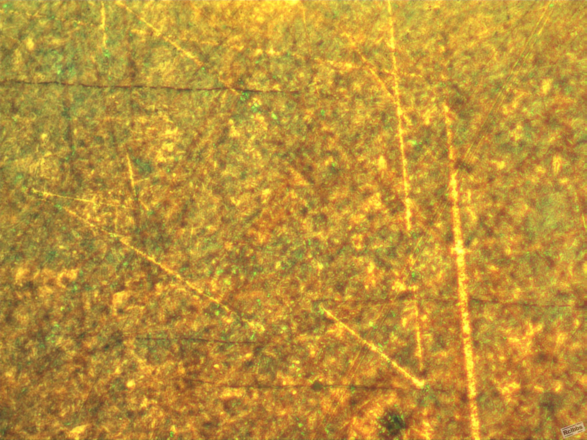

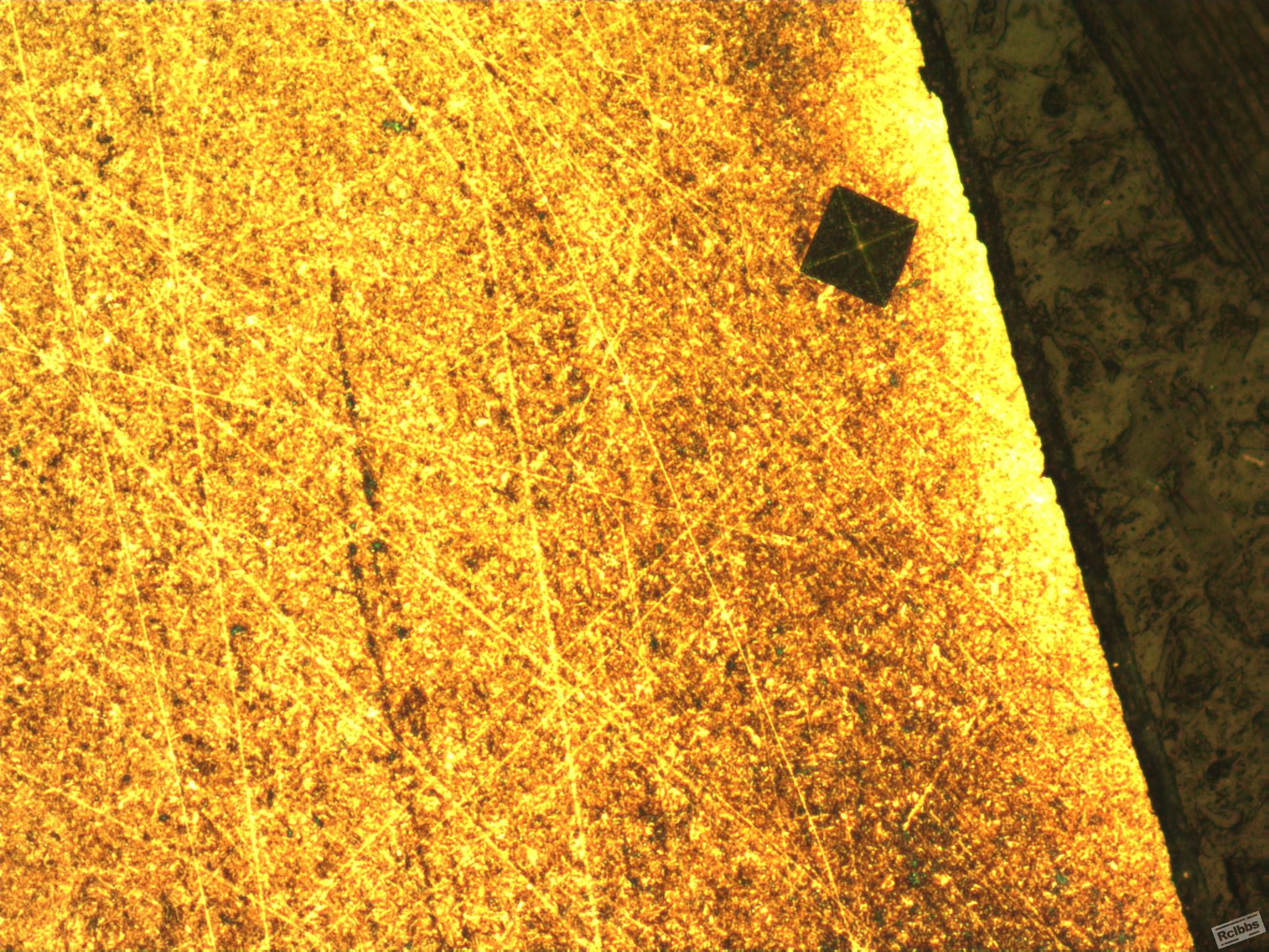

材料65Mn,厚度0.6mm,90度折弯的安全卡子,手一掰就断了,请教组织和缺陷。
芯部500X

组织形态不是很清楚,重做
从最后两张初步看组织有点粗大,表面有缺陷和脱碳,不知工艺怎样,硬度怎样是否合理范围

可能硬度偏高了,像65Mn这样的材料,要想折着不断,HRC35-40比较合适,如果洛氏硬度不好打,可以显微硬度换算

不知道LZ打的显微硬度是多少?
除了能看出点脱碳外,啥都看不出来!

表面有点脱碳,维氏硬度表面硬度比基体硬度低,脆断还是因为硬度高造成的。可以在进行回火,回到基体硬度360-410HV.但要注意必须要有弹性。
发表于 2013-10-8 13:50:10 | 显示全部楼层
硬度高了,组织情况真看不了,多少度回火?
