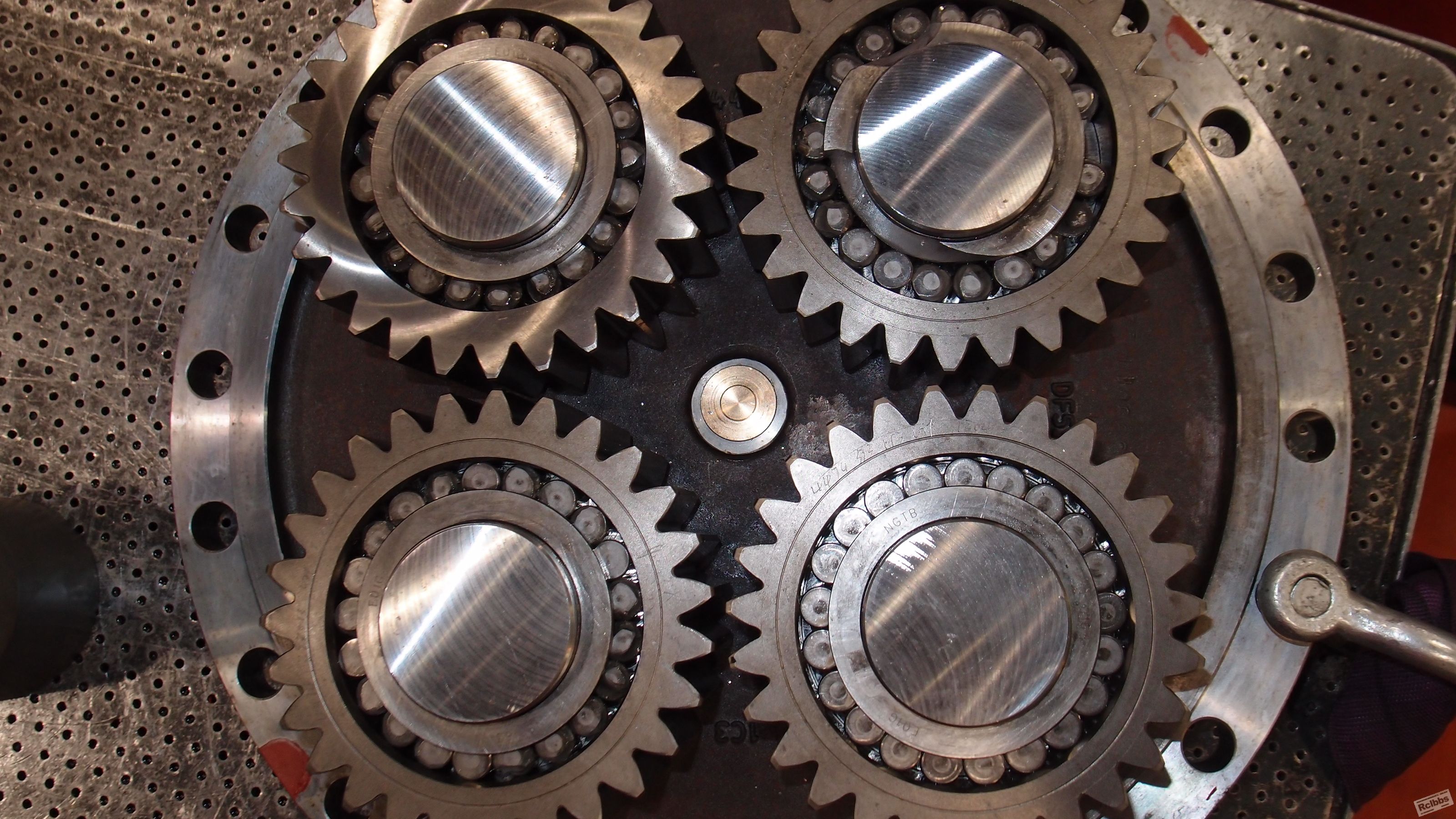

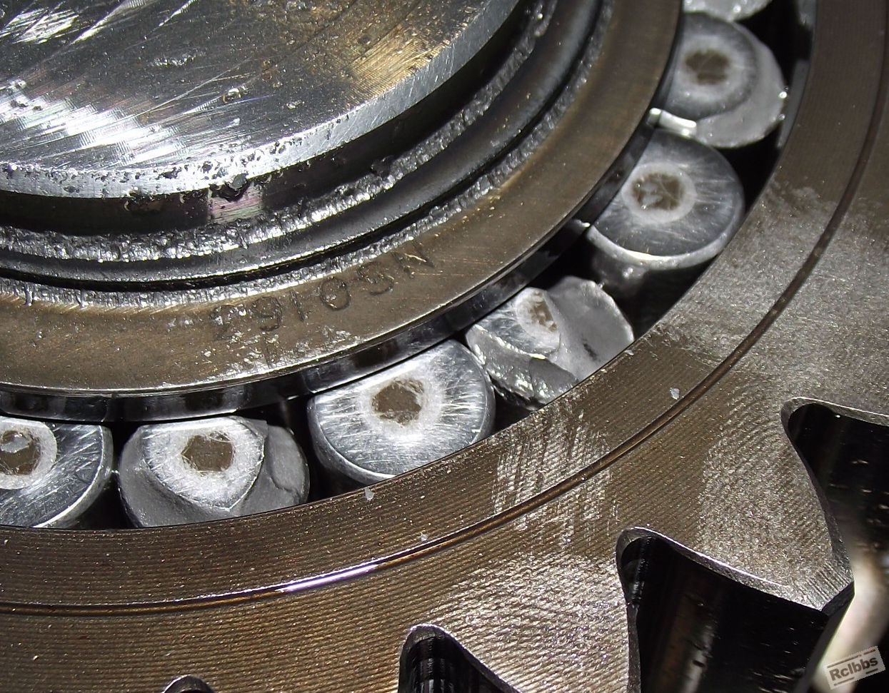

我们公司新产品在试验时滚子失效,如图因为是试验失效的产品在德国,我想通过这两种图片,问一下可能造成滚子失效的原因有哪些?从哪些方面入手分析。另附该轴承图纸一份

001.JPG 010_.JPG 刚图片没传上,补上

减速机,看来很亲切,主轴的四柱只有一柱有问题吗?

你的滚子都在边缘压溃,挡边也剂碎了,最好将轴承套圈拆下,看下滚道情况,偏载严重

我厂最近新产品试验也碰到过一次这种情况,滚子剥落分析原因是滚子倒角偏大且倒角处贫碳,套圈油沟尺寸不合格造成的。
