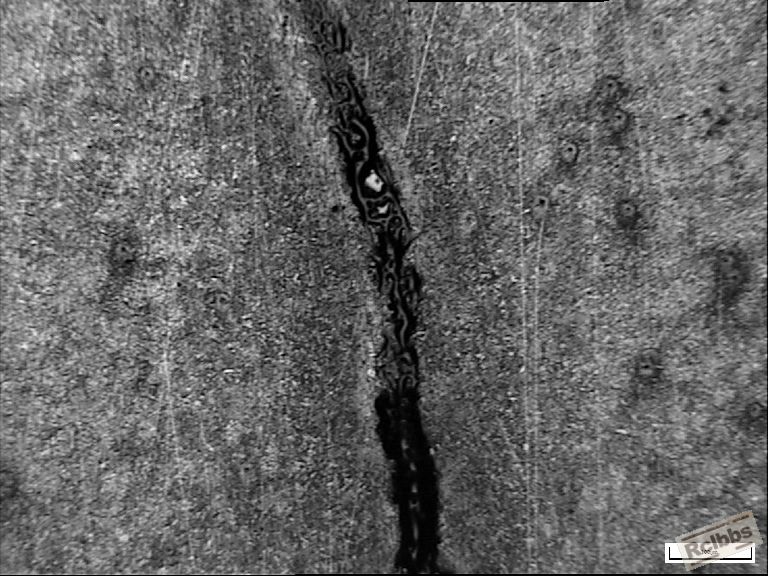

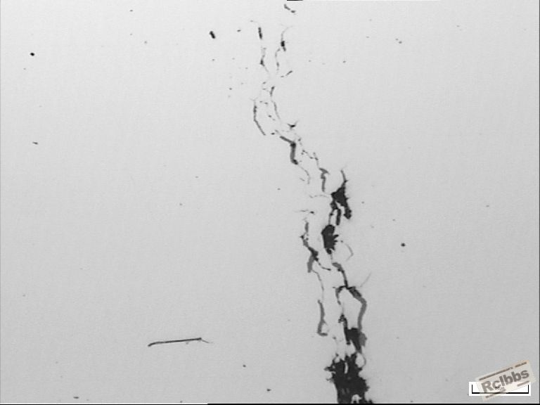

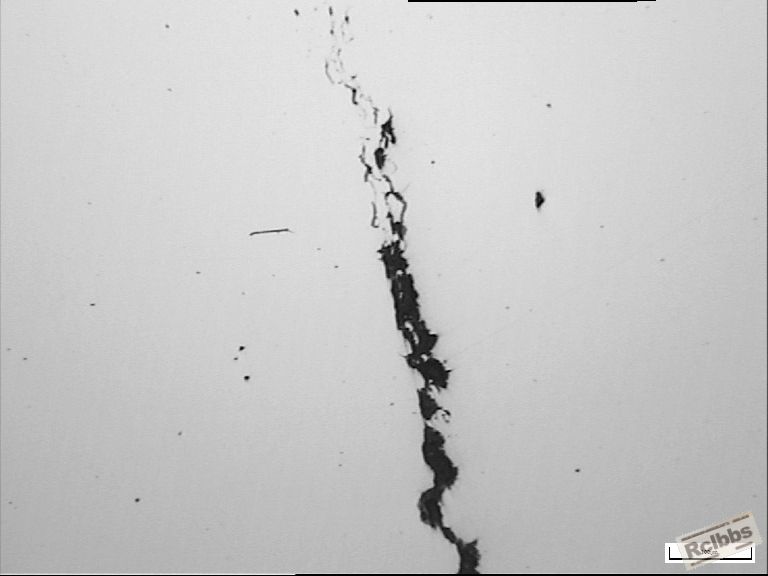

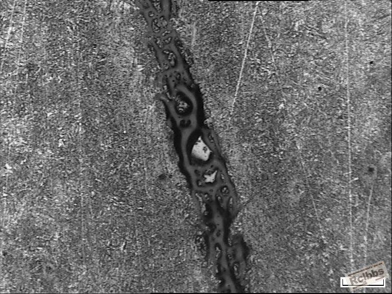

材质:4137  淬火+高温回火  圆棒-中间打孔-粗车-热处理-精车-超声波探伤发现裂纹深度15mm
沿裂纹纵向面解剖 ,引起裂纹的原因,还请大家帮忙看下!是不是夹杂物过多引起的,裂纹里面的灰色物体是什么?白色块状,带尖角的是什么?
新上传了抛光态的裂纹形貌
我认为裂纹可能是产生于淬火加热过程中。在淬火时裂纹有延伸,裂纹尾部有点像淬火裂纹形态。回火时,裂纹里面产生氧化。大家认为对否?

裂纹里面好像是氧化皮吧?但是两边又好像没有明显的脱碳层!白色的是渣子。
签到天数: 125 天
 楼主| 发表于 2013-10-1 12:20:59 来自手机 | 显示全部楼层
工件直接棒料加工,没经过锻造。没有脱碳,裂纹在原材料时应该还没产生。可是细看裂纹也不像淬火裂纹,太粗大了。难道是淬火加热是产生的。白色的渣子是原材料本身就存在的吗?
发表于 2013-10-1 12:31:16 | 显示全部楼层
淬火时产生的,回火时裂纹边缘有轻微的脱碳,白色的是抛光污染物,可能是抛光剂。
签到天数: 125 天
 楼主| 发表于 2013-10-1 12:45:10 来自手机 | 显示全部楼层
裂纹边缘无脱碳,我重复磨抛,白色还是存在
发表于 2013-10-1 12:52:23 | 显示全部楼层
你的上面两张照片都有轻微的脱碳啊,你没有看出来吗?
发表于 2013-10-1 12:54:05 | 显示全部楼层
裂纹中灰色的是氧化物。
发表于 2013-10-1 13:50:20 | 显示全部楼层
裂纹在什么部位产生的呀,从图片看应该不是淬火裂纹,一般淬火裂纹不会这么平整的,淬火裂纹在裂纹处应该有许多分叉的小裂纹出现

工件是直接110园的圆棒加工的,裂纹产生于工件表面,沿着工件纵向开裂,长度约200mm
。裂纹深度15mm。观察面是裂纹纵向面。

裂纹尾部有点小裂纹,沿晶开裂。

谢谢,裂纹两侧确实没有脱碳,可能我把亮度调的过亮了。裂纹两侧有类似于裂纹中间白的带尖角的物体,但肯定不是脱碳,抛光态下,带尖角的物体是浅灰色的。
签到天数: 809 天
发表于 2013-10-4 09:45:58 | 显示全部楼层
纵向裂纹,两侧没有脱碳,一般属于淬火裂纹。照片里裂纹内的灰色物可能是抛光时填入的抛光粉。

夹杂物过多不是引起裂纹的主要原因,从图片来看,裂纹两侧轻微脱碳,很可能是热处理过程中开裂。裂纹里面的灰色物体是夹杂物。白色块状,带尖角的是金属颗粒也有可能是原材料,或许是镶样是带入的。
发表于 2013-10-5 19:08:32 | 显示全部楼层
裂纹两侧组织没有异样,没有脱碳,赞同淬火裂纹

我认为如果原始棒料有裂纹,裂纹两侧应该会有脱碳。可裂纹两边未见脱碳。
