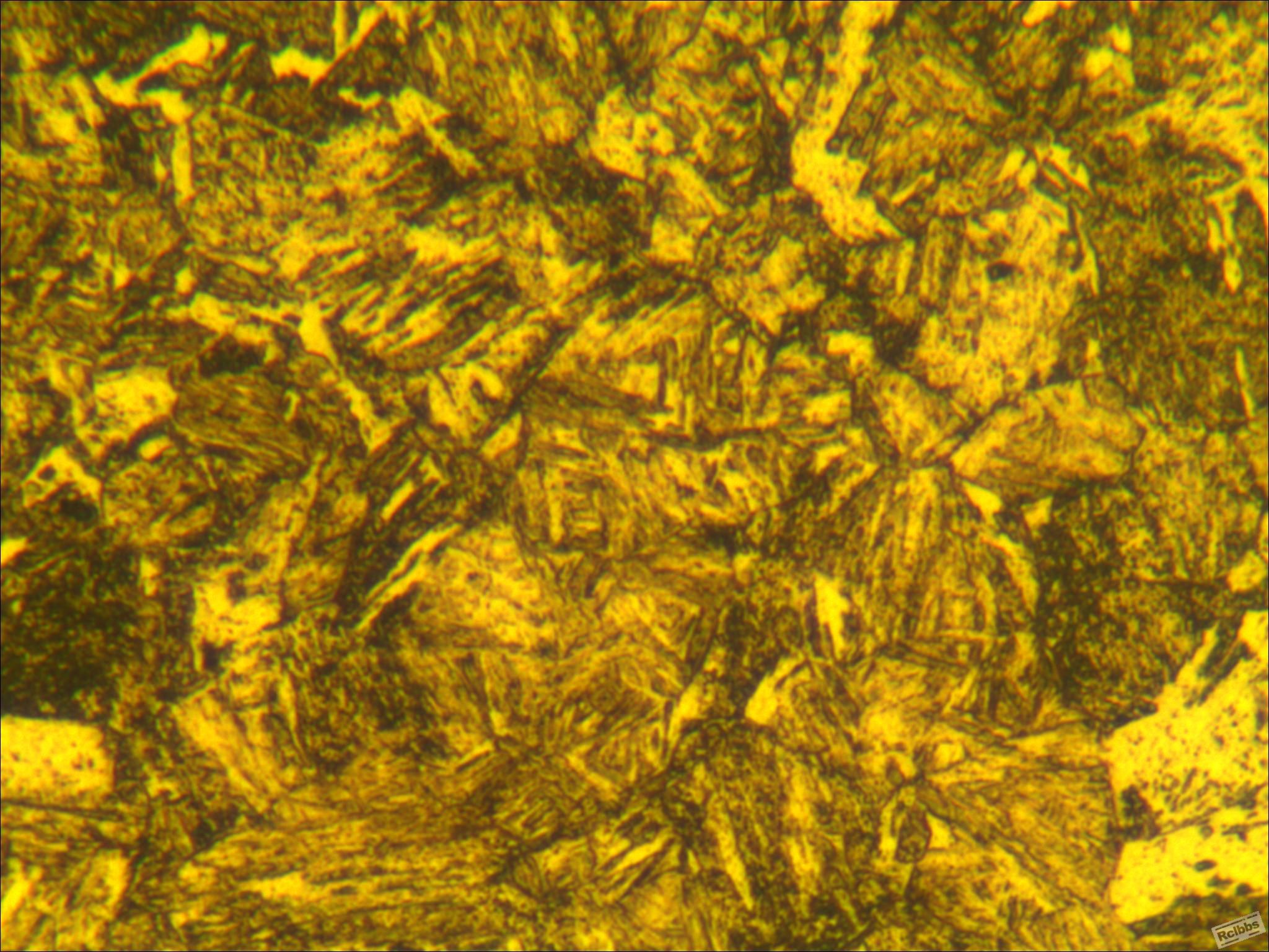

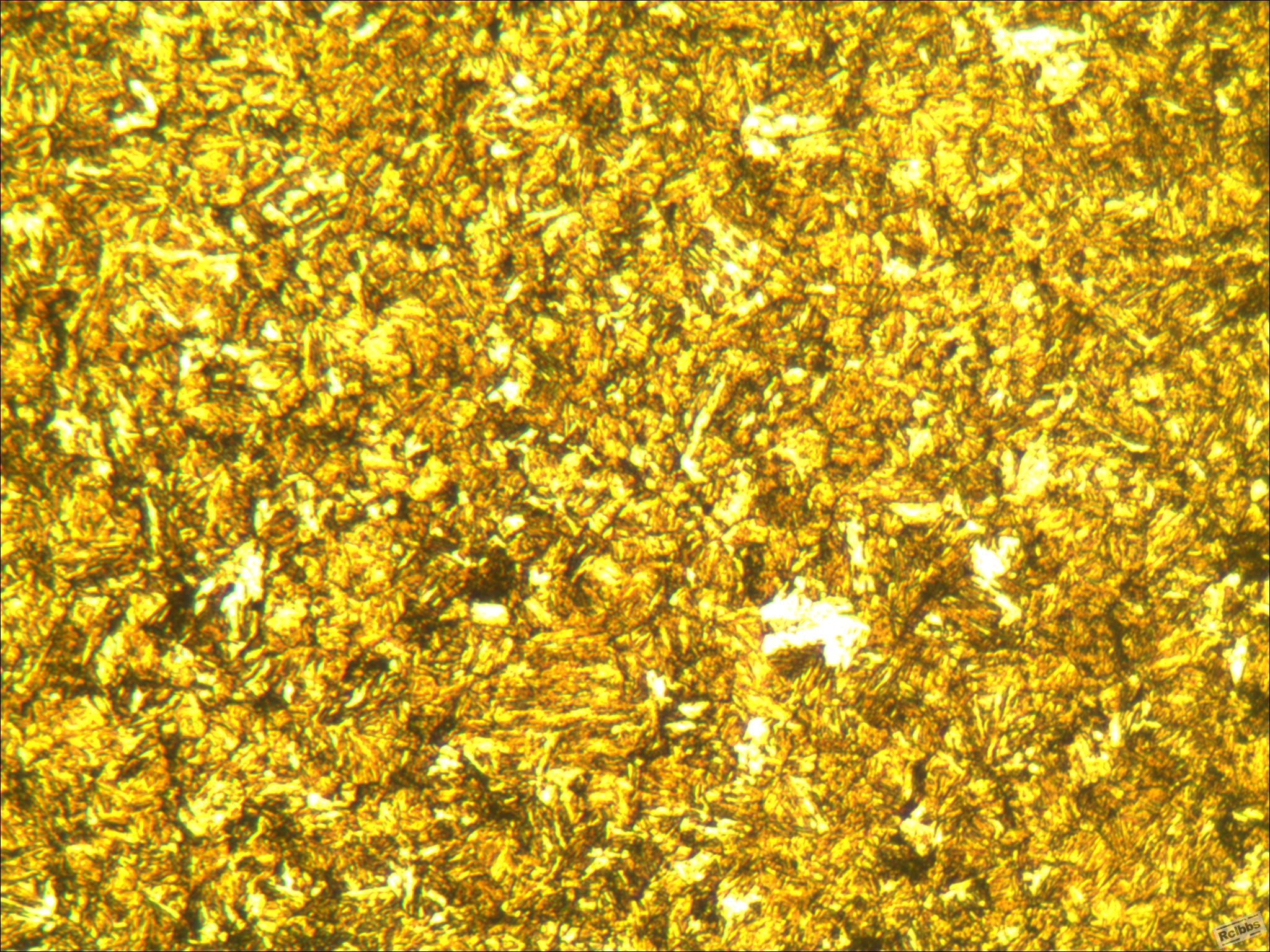

[求助] 能不能帮我看看这是什么组织
发表于 2013-10-5 16:17:51 | 显示全部楼层 |阅读模式
签到天数: 525 天
发表于 2013-10-5 17:06:06 | 显示全部楼层
是不是用了黄色滤片,说明材料状态,
 楼主| 发表于 2013-10-5 19:34:05 | 显示全部楼层
签到天数: 525 天
发表于 2013-10-5 20:21:11 | 显示全部楼层
渗碳后空冷的还是淬火的,心部硬度是多少
签到天数: 133 天
发表于 2013-10-5 20:30:01 | 显示全部楼层
马氏体+部分铁素体,渗碳淬火组织,心部铁素体3级,心部硬度猜应该有35HRC左右
 楼主| 发表于 2013-10-6 08:07:26 | 显示全部楼层
197971500 发表于 2013-10-5 20:21
渗碳后空冷的还是淬火的,心部硬度是多少
     是 渗碳后淬火   这个齿轮是我们公司做前期 热处理,因为开始图纸只是普通正火,就普通正火后直接做到滚齿,孔内花键和后续处理是客户做的,现在出现批量的热后花键变形,客户说我们材料问题,我觉得材料应该不是主要原因,可能是当时只是做的正火,预先热处理的组织部是很均匀,也可能是淬火应力、机加工应力造成的。
   现在通过这个能看出是等温正火还是普通正火吗,我是新手对金相组织不是很清楚
发表于 2013-10-6 09:01:18 | 显示全部楼层
马氏体+铁素体,如果渗碳前调质的话,变形应该会小
签到天数: 2732 天
发表于 2013-10-6 09:34:51 | 显示全部楼层
20CMnTi 齿轮渗碳淬火后这个组织还是很正常的,这个心部硬度大概要有40HRC左右。
 楼主| 发表于 2013-10-6 10:28:15 | 显示全部楼层
那这里面有带状组织没有?
发表于 2013-10-6 10:32:07 | 显示全部楼层
liurechuli2013 发表于 2013-10-6 10:28
那这里面有带状组织没有?
从金相上看没有带状组织
签到天数: 525 天
发表于 2013-10-6 15:02:49 | 显示全部楼层
liurechuli2013 发表于 2013-10-6 08:07
是 渗碳后淬火   这个齿轮是我们公司做前期 热处理,因为开始图纸只是普通正火,就普通正火后直接做 ...
心部组织板条马氏体加少量铁素体,易变型齿轮正火工艺及正火温度很重要,渗碳淬火过程中的工艺控制也很关键。
 楼主| 发表于 2013-10-6 15:07:55 | 显示全部楼层
197971500 发表于 2013-10-6 15:02
心部组织板条马氏体加少量铁素体,易变型齿轮正火工艺及正火温度很重要,渗碳淬火过程中的工艺控制也很关 ...
这样就是分不清谁之过了
签到天数: 171 天
发表于 2013-10-6 17:02:39 | 显示全部楼层
有心部铁素体,肯定硬度打不上,楼主,结果怎么样?
 楼主| 发表于 2013-10-6 18:49:24 | 显示全部楼层
硬度还没打,还不知道
发表于 2013-10-6 20:48:33 | 显示全部楼层
低碳马氏体加铁素体,铁素体一般是不允许的,检查原材料组织,而不是从该组织观察
发表于 2013-10-7 07:49:13 | 显示全部楼层
liurechuli2013 发表于 2013-10-6 15:07
这样就是分不清谁之过了
看到这句就忍不住说下了,
重要的应该是如何解决问题,而不是区分是谁的问题。
 楼主| 发表于 2013-10-8 11:30:06 | 显示全部楼层
huahao1013 发表于 2013-10-7 07:49
看到这句就忍不住说下了,
那请问针对此问题你有何高见?
发表于 2013-10-8 12:57:01 | 显示全部楼层
心部铁素体有些多了,硬度怎么样?
签到天数: 109 天
发表于 2013-10-8 15:35:30 | 显示全部楼层
你现在的组织已经是渗碳淬火后的组织,无法判断正火效果。要判断正火是否有问题,需检测正火后的组织。
签到天数: 18 天
发表于 2013-10-8 17:08:33 | 显示全部楼层
完全支持15楼观点
