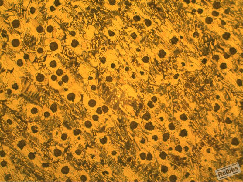

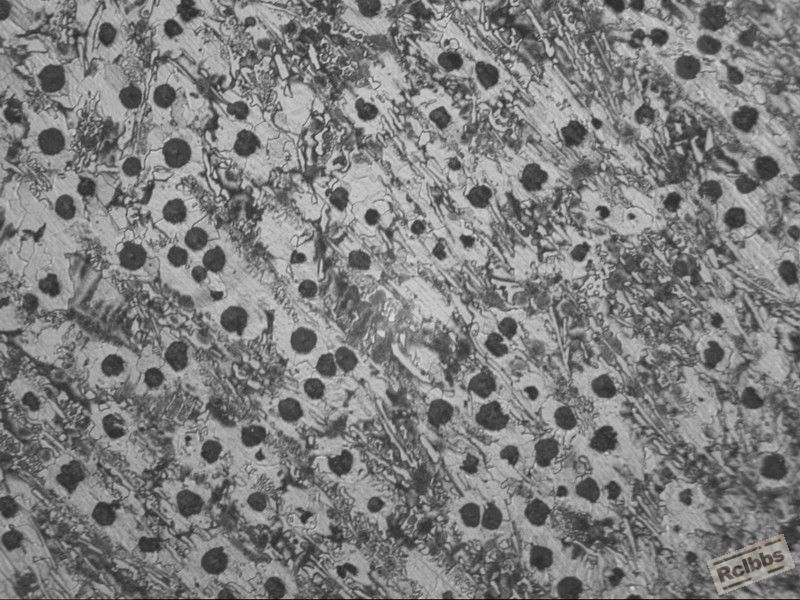

照片中的组织正常吗??

这要知道你看什么咯,你要看球化组织的话可不需要腐蚀的,应该可以的,不腐蚀看看
发表于 2013-10-6 10:37:55 | 显示全部楼层
还可以吗,球墨很圆滑的,分布也均匀啊

发表于 2013-10-6 11:03:19 | 显示全部楼层
肯定不合格,竟然有大量自由渗碳体。
发表于 2013-10-6 22:02:57 | 显示全部楼层
照片拍的不错,不知放大多少倍?如果是100倍的话,渗碳体较多。
 楼主| 发表于 2013-10-7 19:27:00 | 显示全部楼层
是100倍的。
这种组织对产品性能影响大么?是什么原因造成的呢?
发表于 2013-10-7 20:05:45 | 显示全部楼层
渗碳体是一种硬而脆的组织,我想对基体有割裂的作用;正火可消去一部分渗碳体的作用,不妨试一试。
发表于 2013-10-7 21:35:48 | 显示全部楼层
对于QT450-10来说,不正常,碳化物太多,影响塑性,估计合金元素加多了要不就是激冷造成的,硬度应该没问题,延伸率应该低于10%。后期正火处理效果不一定好

发表于 2013-10-8 08:46:34 | 显示全部楼层
从组织判断应该不合格,但最好还是测一下机械性能,产品验收的标砖是机械性能,金相仅作为参考

发表于 2013-10-8 08:57:32 | 显示全部楼层
渗碳体超标了,不符合要求

发表于 2013-10-8 11:37:17 | 显示全部楼层
渗碳体比较多,不是常规意义上的QT450.我觉得强度虽然达不到450MPa,但是不会很低。
发表于 2013-10-8 12:52:58 | 显示全部楼层
渗碳体太多,性能上有较大影响

感谢各位老师的回答。。。
我对试样进行下说明:该试样取自一个破裂的工件上。可以肯定是不合格品。该工件在制样过程中发现心部有缩松的情况出现。。
因为我不接触铸铁检验,所以不是太清楚到底是哪个原因造成工件破裂。现在看来应该就是渗碳体太多的原因吧。
此工件太小,不能做机械性能试验。。。布氏硬度值为221HBW

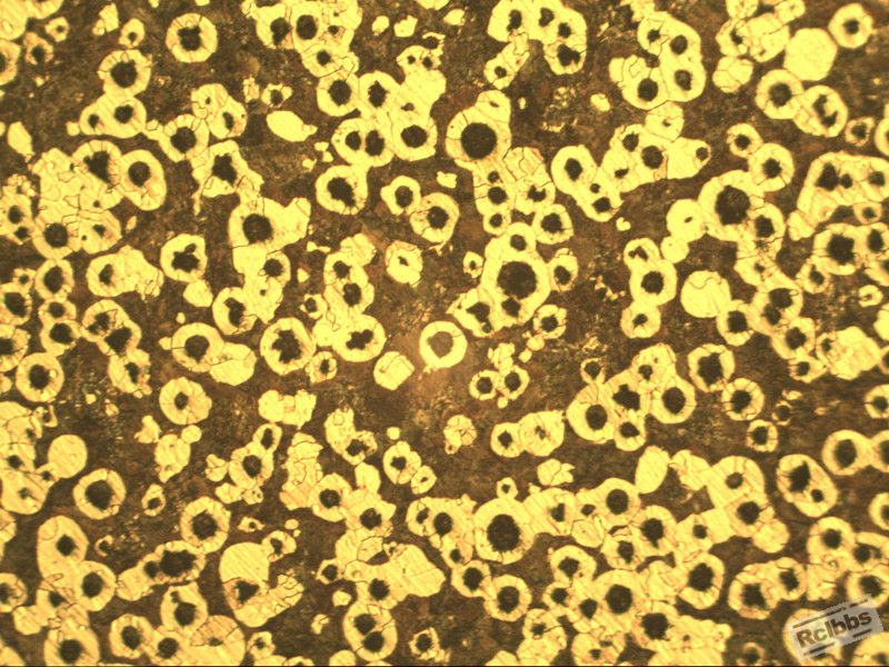

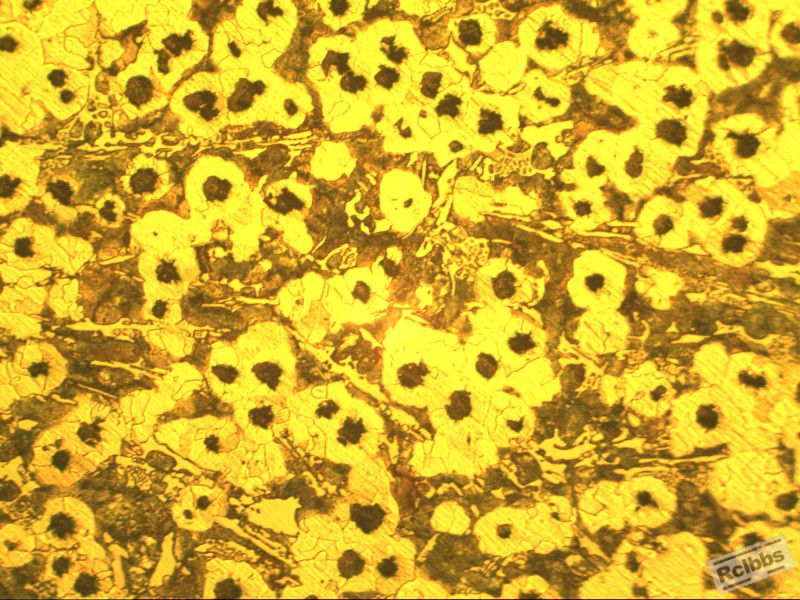

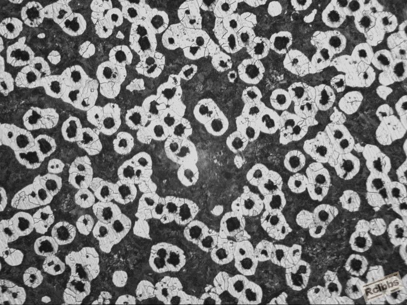

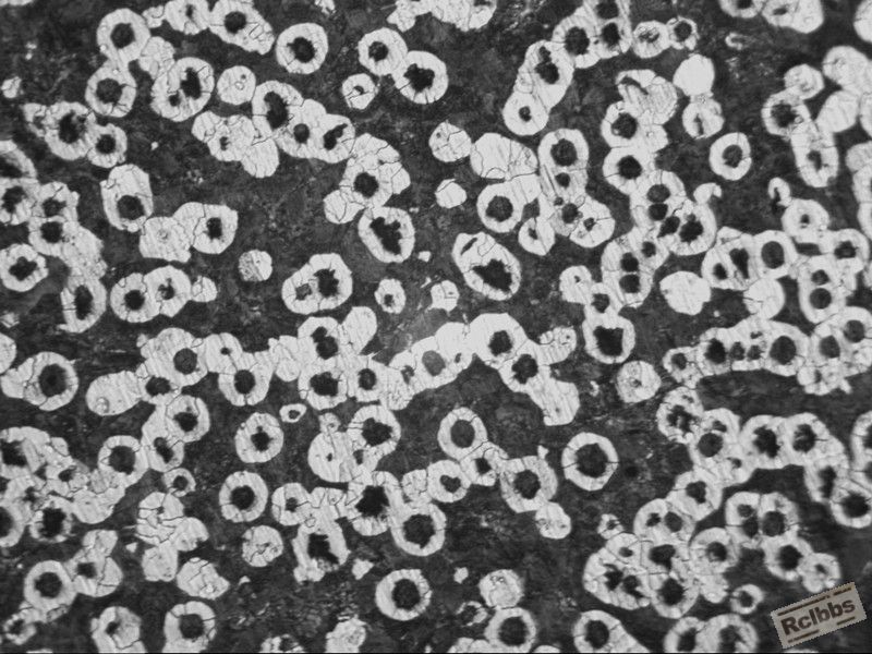

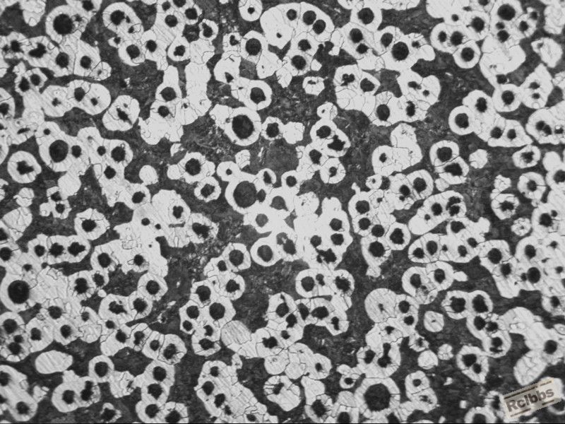

顺便发几张正常的组织照片供大家参考!
布氏硬度189HBW
