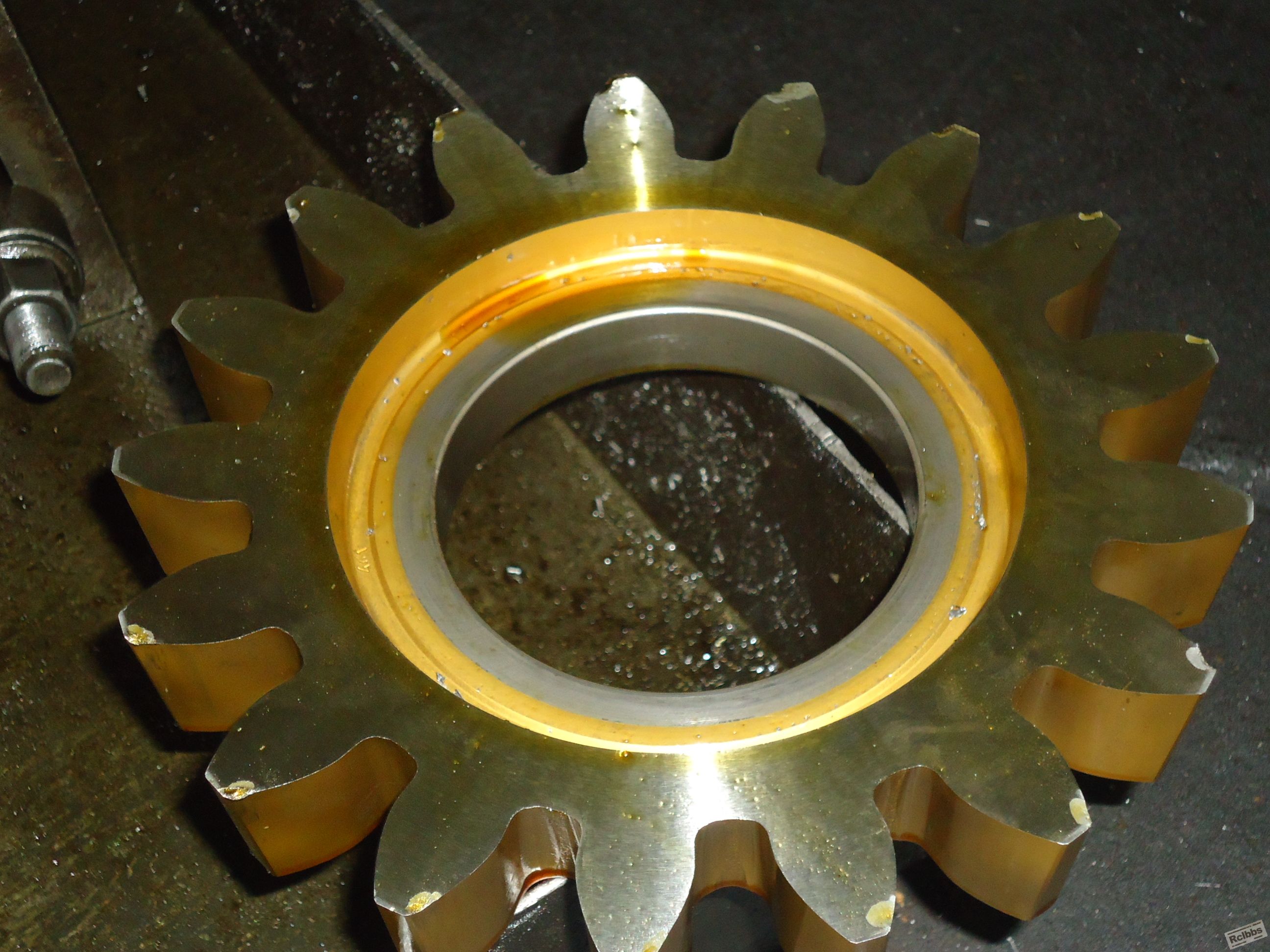

50Mn材质的齿圈,调质后在插齿过程中产生崩刀现象,调质后硬度265,272HB

齿圈调质后插齿时崩刀图片

同意三楼的看法,查验金相组织是否有异常现象

大家怀疑有偏析吗?硬度不均匀?
 楼主| 发表于 2013-10-7 22:05:08 | 显示全部楼层
该批有20几件,只有这一件出现这样的问题,其它都是好的,由于工件较大,金相组织暂无法做
 楼主| 发表于 2013-10-7 22:09:20 | 显示全部楼层
我想问问有没有做50Mn材质齿圈的,你们的调质硬度一般控制在什么范围内呀
