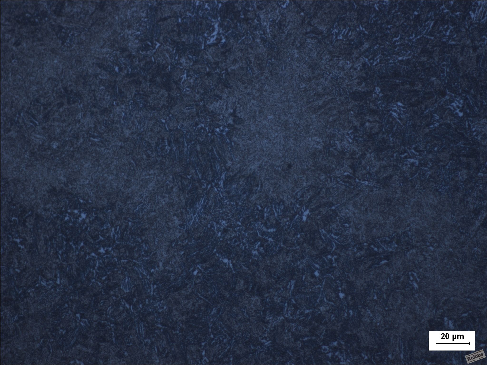

42CrMo,850淬火+360回火

个人愚见为未熔吧,未熔应该是块状吧

LZ未详述产品规格及热处理保温时间等参数。个人猜测认为:大部分分布于晶界处,且呈枝状,故判断为析出铁素体!
发表于 2013-10-7 16:57:28 | 显示全部楼层
是析出铁素体,沿着晶界
 楼主| 发表于 2013-10-7 17:24:13 | 显示全部楼层
φ50,850保温70min,8.5%PAG淬火,360保温2H
析出的话,网状并不明显,特别是一些块状的F,说是存于晶界有点牵强。请教还有没有别的更有力的证据或手段?比如:对照芯部组织?

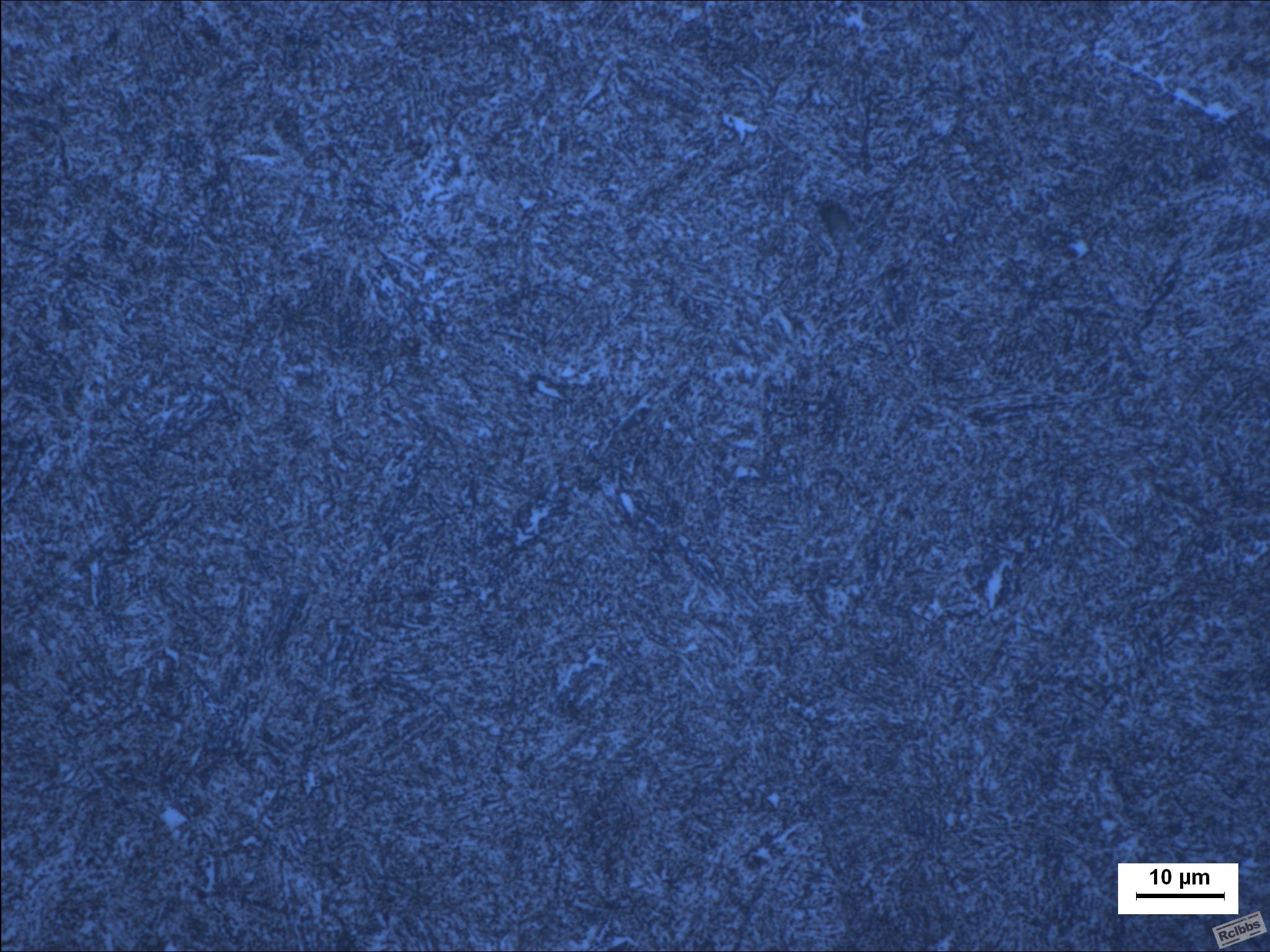

 楼主| 发表于 2013-10-7 17:30:17 | 显示全部楼层
我之前看哪位大侠说过:析出F和其他相界面分明,我仔细看了1000倍组织,感觉界限没有很清晰,欢迎拍砖!!!

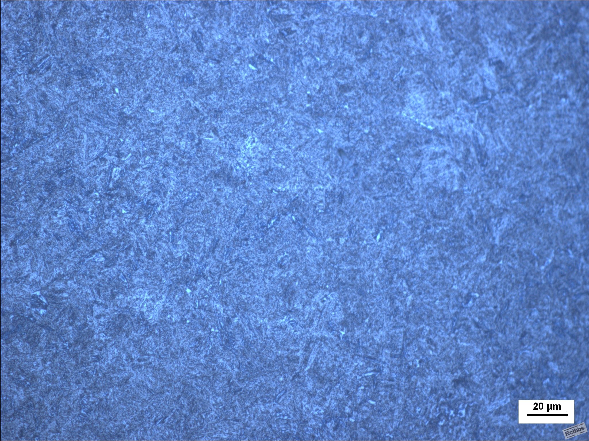

心部.JPG 心部500×,以上B和网状F居多,若表面是未溶F,心部应该更多块状F才对,现在没有,是不是就可以断定表面出现的是析出?
另外————心部组织明显呈区域分布,是什么原因造成的?原材料偏析?保温时间不够?应该怎么分析?

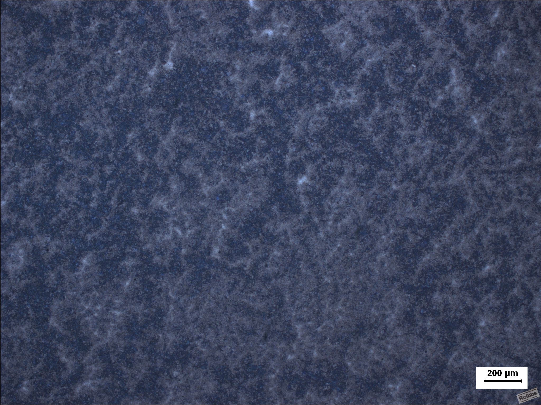

 楼主| 发表于 2013-10-7 19:55:08 | 显示全部楼层
心部50×.JPG 心部低倍,组织是不是稀烂?原因?
发表于 2013-10-8 08:54:19 | 显示全部楼层
析出的铁素体晶界清晰,且很难析出,温度要降到700℃以下才有少量析出,从提供的图片看出心部的铁素体较多,估计为未溶的

发表于 2013-10-8 09:04:52 | 显示全部楼层
析出的话,网状并不明显,特别是一些块状的F,说是存于晶界 ...
个人从500倍照片中并未看出有明显的块状铁素体,另结合LZ的工艺的话,个人认为也不存在加热温度偏低的情况(除非LZ使用的炉子温度不准),所以不会出现未溶铁素体。
再者,LZ的产品尺寸及使用淬火介质浓度,个人认为不会出现冷速不够而导致析出铁素体呈网状的情况,结合LZ心部照片,网状也不是很明显,只是有点成网趋势,只存在呈枝状的析出铁素体。个人只感觉LZ原材料可能存在偏析情况……

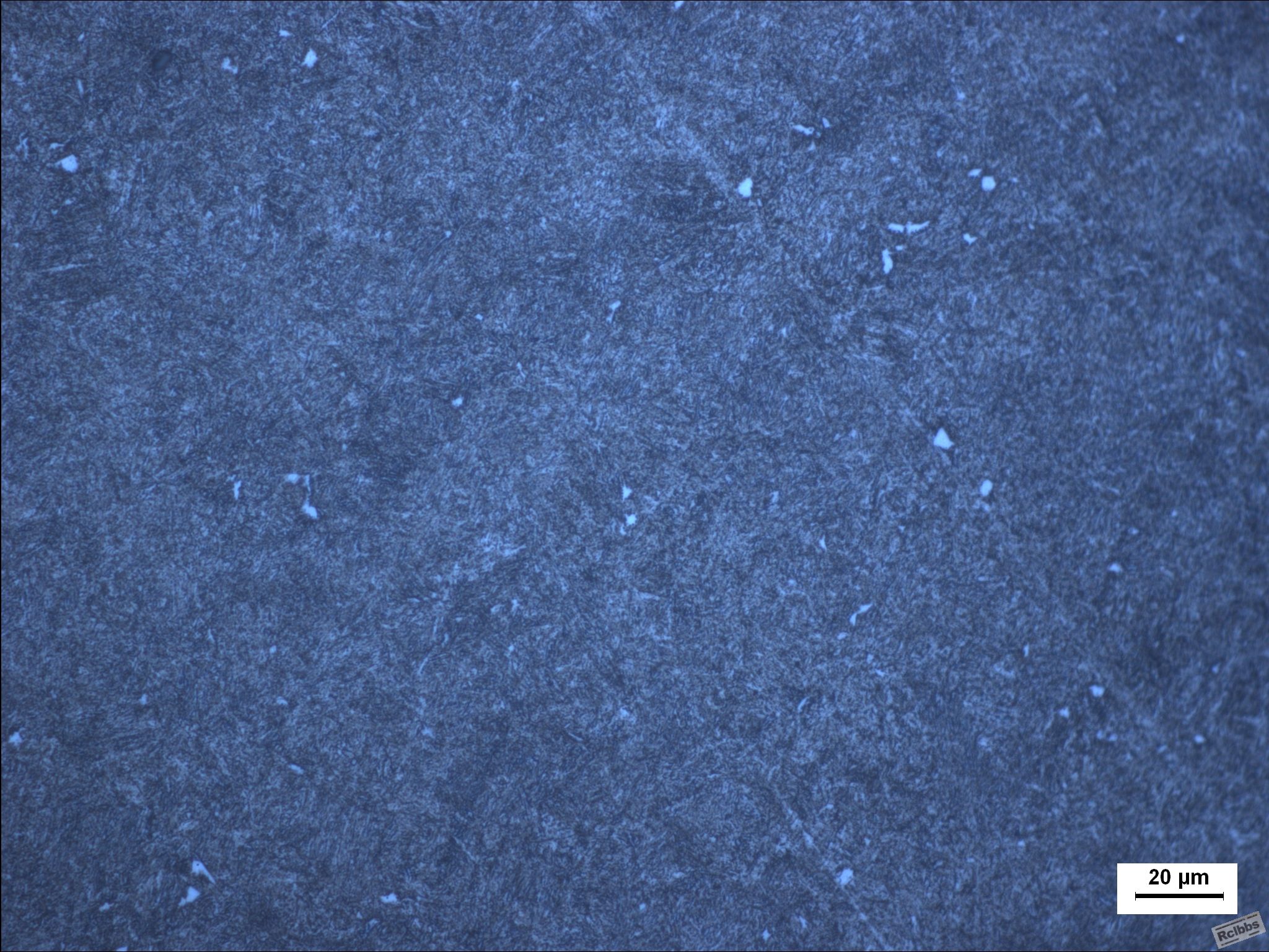

 楼主| 发表于 2013-10-8 11:05:24 | 显示全部楼层

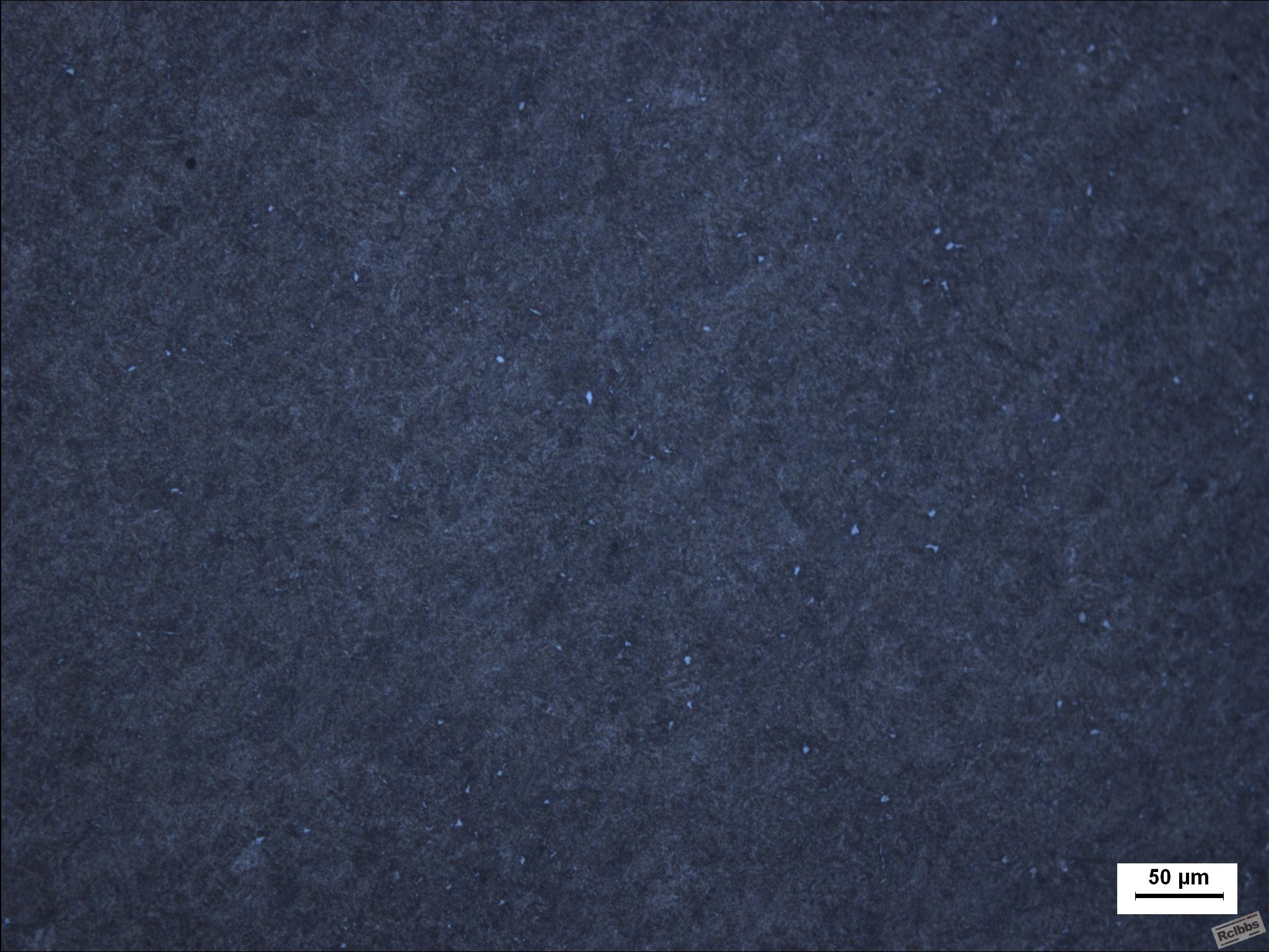

 楼主| 发表于 2013-10-8 11:13:15 | 显示全部楼层
 楼主| 发表于 2013-10-8 11:14:22 | 显示全部楼层
DDUP 发表于 2013-10-8 11:13
再给大家一张图参照
零散分布的白点(F),怎么产生的?
发表于 2013-10-8 13:05:47 | 显示全部楼层
一般未溶的边界分明,析出的没什么棱角
