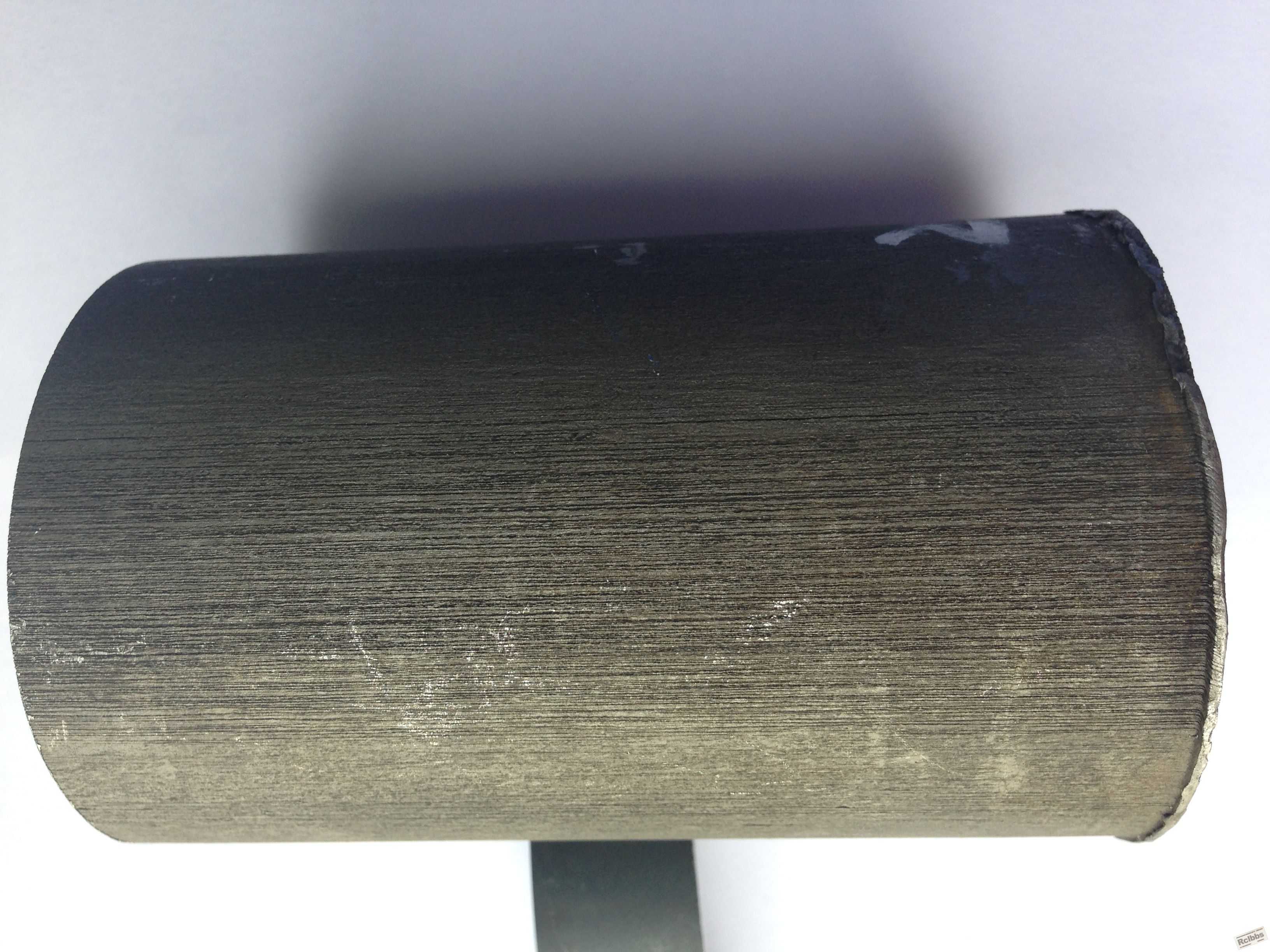

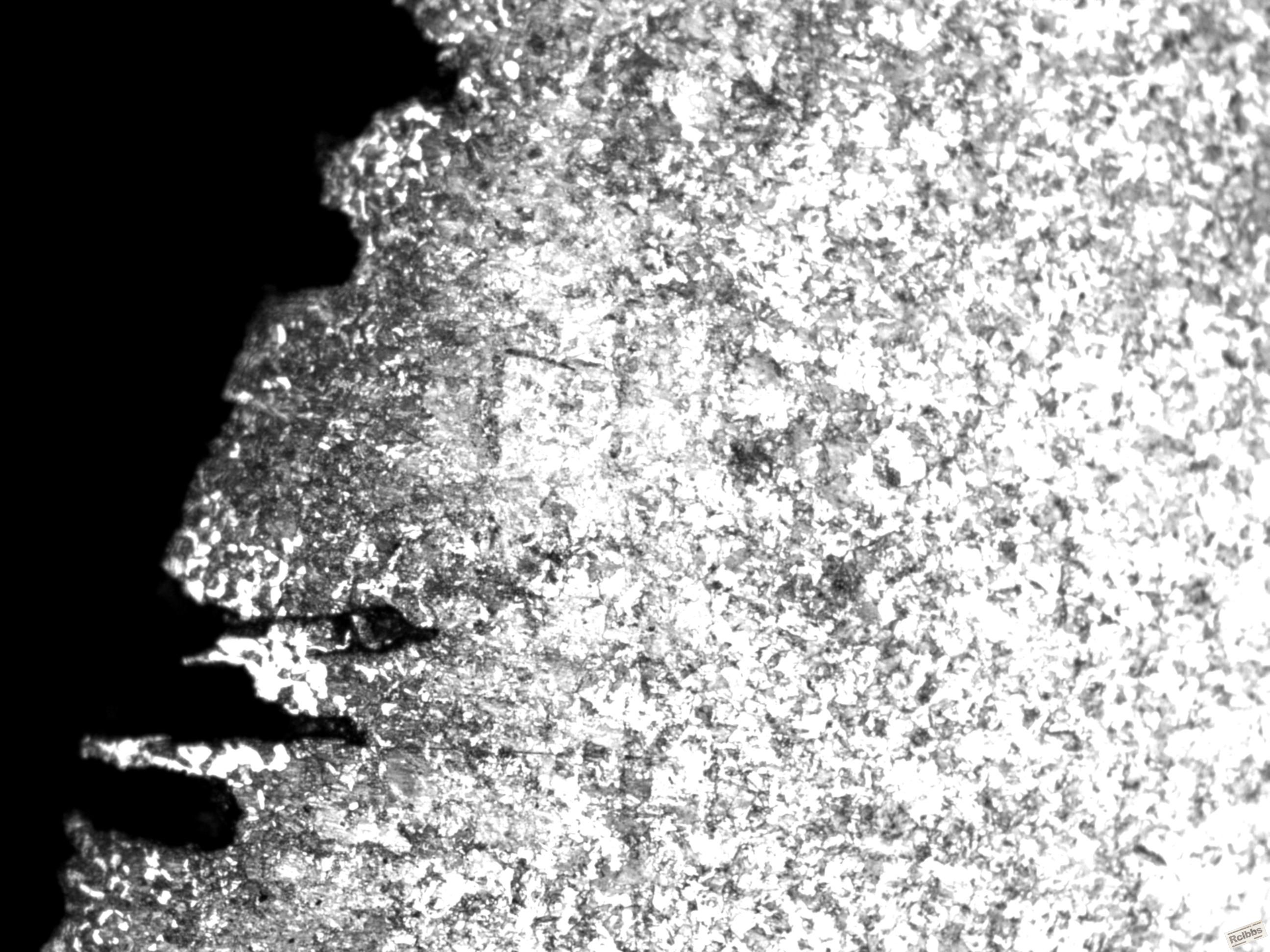

求助,关于GCr15轧制出来出现对称,通条发纹,高倍有夹渣,材料内部非金属很干净
我们大棒厂轧制出的GCr15轴承钢棒材,批量产生,对称通条的发纹,发纹里面检测有夹渣,高倍检测金属材料内部非金属很干净,厂里还没电镜无法对夹渣定性,求有经验的大神看看问题出在哪里附图片
表面
酸洗后夹渣

从图片 看表面有脱碳现象,没有发现发纹等缺陷。你所说发纹应该是轧机孔或表面氧化皮较多造成的

我感觉这是轧制缺陷,我们把这缺陷叫折皱,是轧辊毛和氧化铁皮压入,有双面对称也有四角90°对称
 楼主| 发表于 2013-10-8 15:48:14 | 显示全部楼层
谢谢您的回答,我们这边的工艺师也是这么说的
但是表面没有脱碳啊,这点很蛋疼,哪里的原因不好判断了
脱碳也不是完全没有,有一点,不明显,也不是连续的
