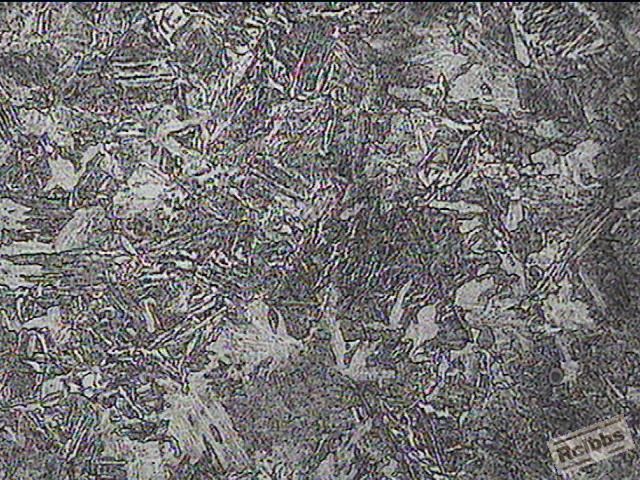

[求助] 谁能告诉我几级啊?

什么材料,何种热处理状态,什么都没有怎么评级呀

是调质处理,或正火处理后的组织评级吗?你得告知材料和热处理状态呀。你的帖子描述的不全。

铁素体成针状贯穿或交叉形成魏氏组织,部分因过烧已长大,按GB/T13299魏氏3级
