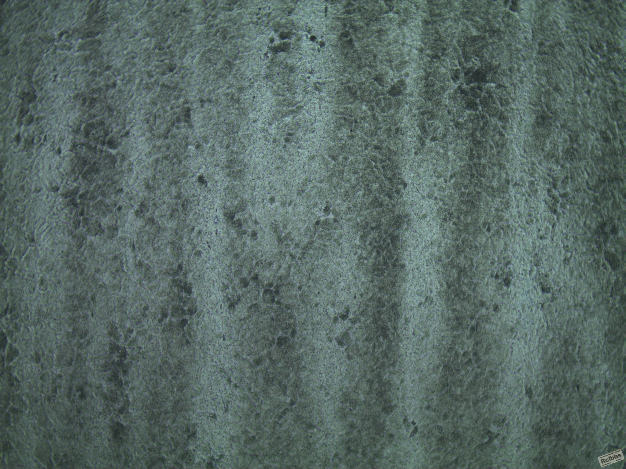

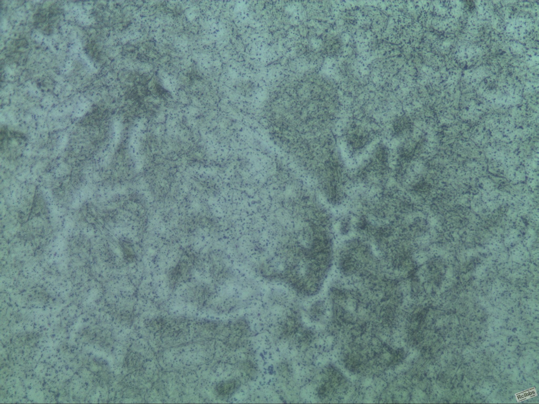

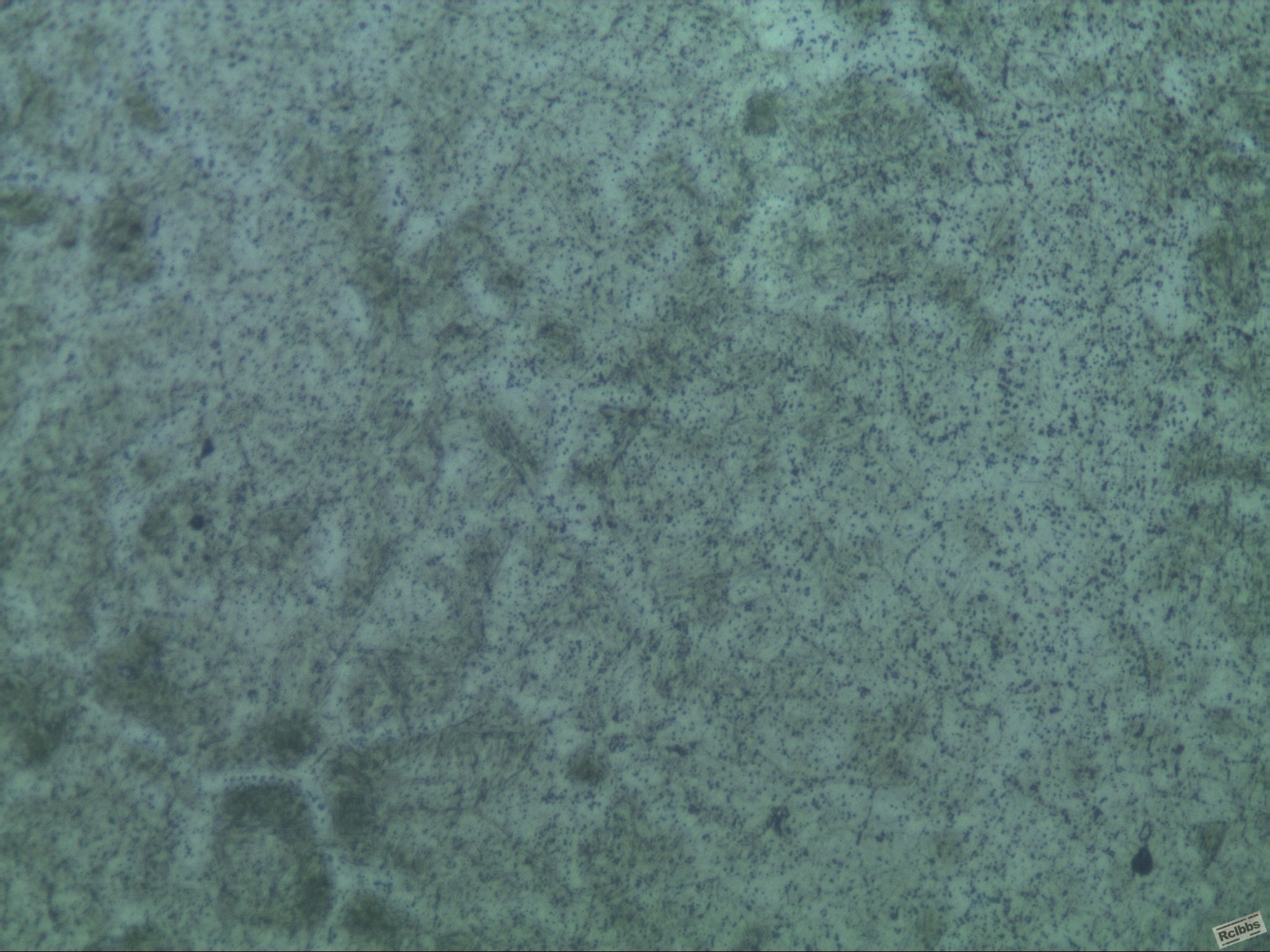

   最近接了批活,H13铝合金压铸模,直径200-300mm,高度60-80mm,客户要求淬火后硬度HRC54-56。
   我用300kg的井式炉加热,试做了1炉,放了10个工件,稀疏摆放,重约180kg,加热工艺为650℃1h,850℃1.5h,1040℃,1.5h,采用专用淬火油淬火,结果淬火出来表面硬度只有HRC51,达不到客户要求,请高手指教,是什么地方出了问题,谢谢。
   这是油淬工件的金相:
淬火态100X-1
淬火态100X-1
100X-1
淬火态100X-2
淬火态100X-2
100X-2
淬火态500X-2
淬火态500X-2
500X-1
淬火态500X-2
淬火态500X-2
500X-2
   昨天随炉放了个小样,出炉后用自来水淬火,表面硬度为HRC56-57,太不正常了,有哪位大侠指点下子啊。

   深磨约1.5mm后硬度也还是一样,割开后芯部硬度也是HRC50-51。

请您帮忙分析下金相,谢谢。
