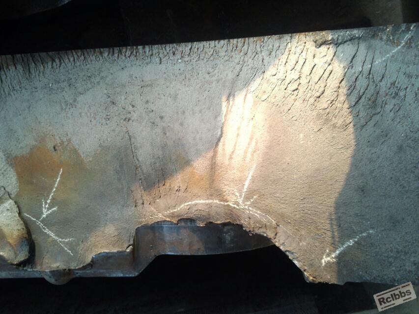

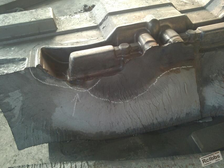

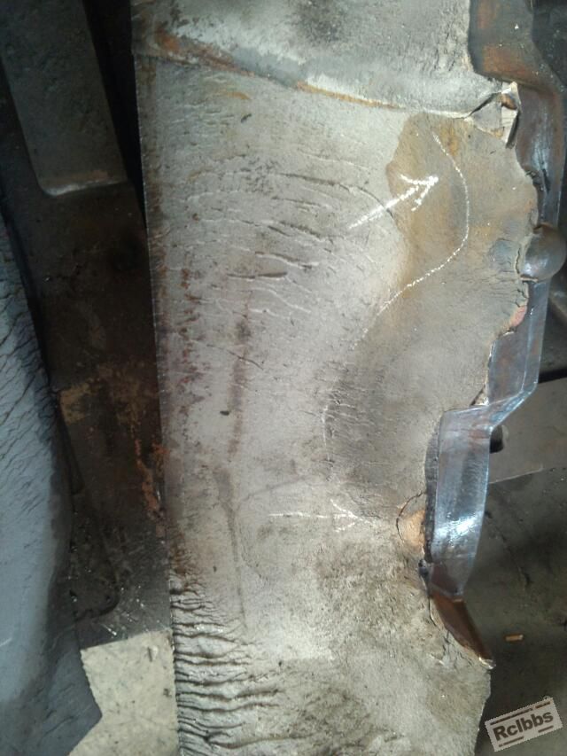

材质5crnimo,在锻造使用过程中,被打裂了,前提是模具在未预热的情况下使用的,请各位前辈看看这主要是什么原因导致的???? default(2).jpeg default(1).jpeg default.jpeg

发表于 2013-10-18 16:17:34 | 显示全部楼层
对于热作模具,在使用前必须进行充分的预热,确保模具在使用过程中开裂,或者起模困难
发表于 2013-10-19 15:05:03 | 显示全部楼层
最好分析金相,直接开裂成两半可能与晶粒粗大有关
发表于 2013-10-22 09:20:40 来自手机 | 显示全部楼层
金相分析,化学检测并用
发表于 2013-10-23 14:53:22 | 显示全部楼层
锻机的压力和锻压方式?新设计模具的强度是否核算过?
为什么要首先怀疑是热处理的问题?
发表于 2014-2-28 14:22:19 | 显示全部楼层
有没有做过UT呢???

 楼主| 发表于 2014-2-28 17:40:51 | 显示全部楼层

发表于 2014-3-4 10:09:00 | 显示全部楼层
冬天玻璃本来应用温水均匀的热一下再倒开水,不预热下就可能烫裂纹,模具裂纹不就很清楚了吗?订下标准模具必须预热,欲速则不达。告诉他们,裂纹了不更影响产量吗?偷懒是会误事的。

发表于 2014-3-14 08:46:53 | 显示全部楼层
像这样的模具,型腔如此深,圆弧过度的地方比较容易产生应力集中,所以锻前预热是必须的,我们也发生过这样的问题,预热不充分导致的。这样损失太大了,教训啊!

发表于 2014-3-14 08:49:52 | 显示全部楼层
此外,建议确认一下模具的流线方向,这样的开裂很危险,注意安全。

发表于 2014-4-24 13:59:18 | 显示全部楼层
从颜色来看,这个裂纹是慢慢扩大的!!!有石墨水侵入的痕迹!!!!
发表于 2014-5-9 17:10:55 | 显示全部楼层
我个人的意见是,偏向于材料问题,但通过金相是看不出结果的,如有必要可送到专业的检测机构对材料的抗冲击性,进行鉴定。我们以前也遇到过类似情况,检测结果是材料的抗冲击不够。
这和模具预热没多大关系。
发表于 2014-5-28 14:05:04 | 显示全部楼层
最好是进行详细的检查,但是如果锻造模具不预热就开始生产,而且是新模具,很容易裂的
发表于 2014-8-16 15:37:49 | 显示全部楼层
这样的模具外面有没有加套的啊  没有套   料在烧得生  热处理  模具设计 在好  一下子就完蛋
