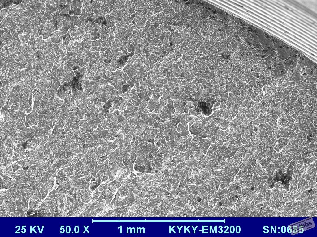

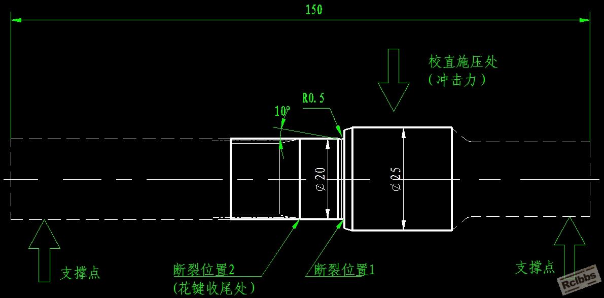

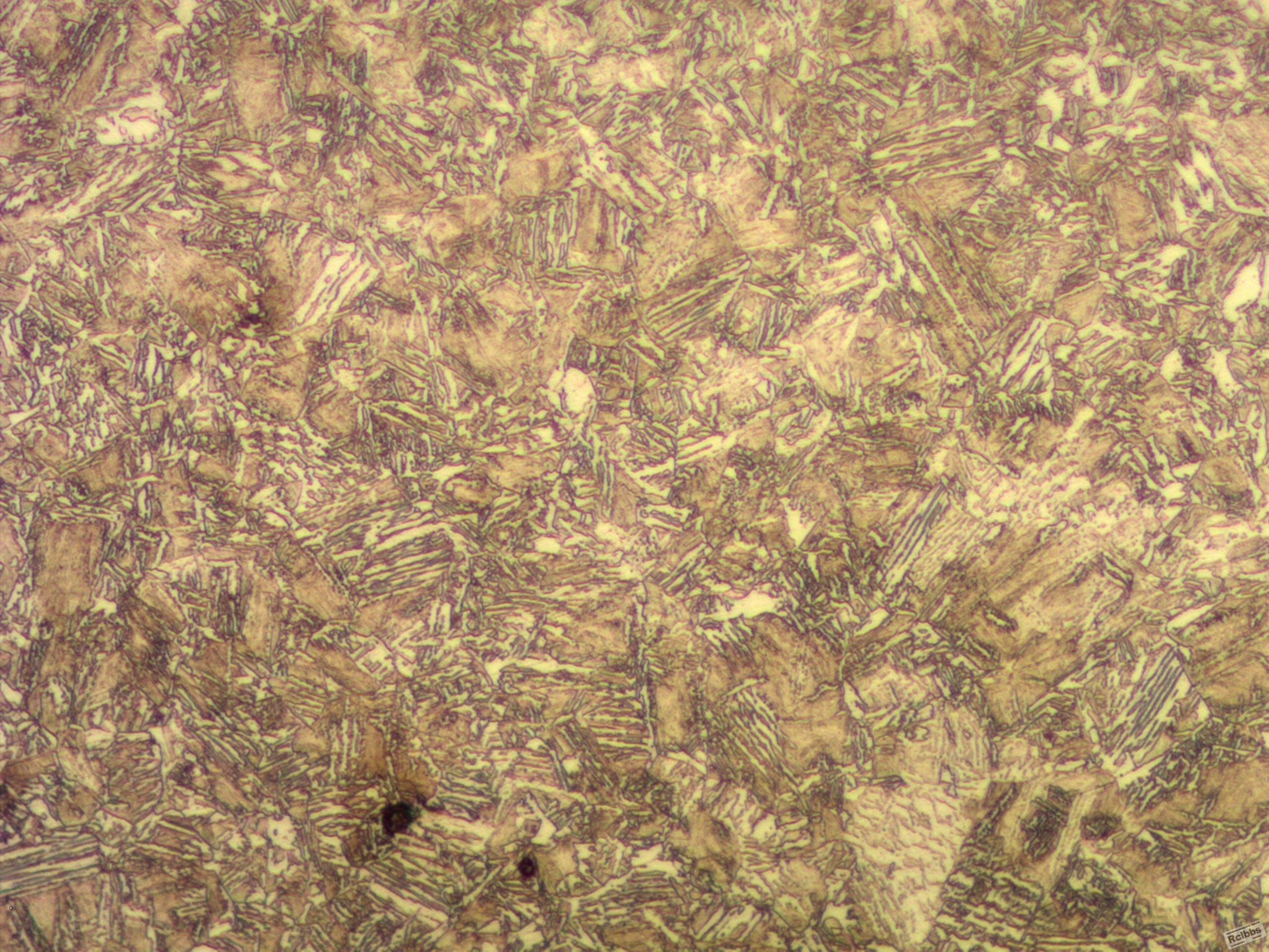

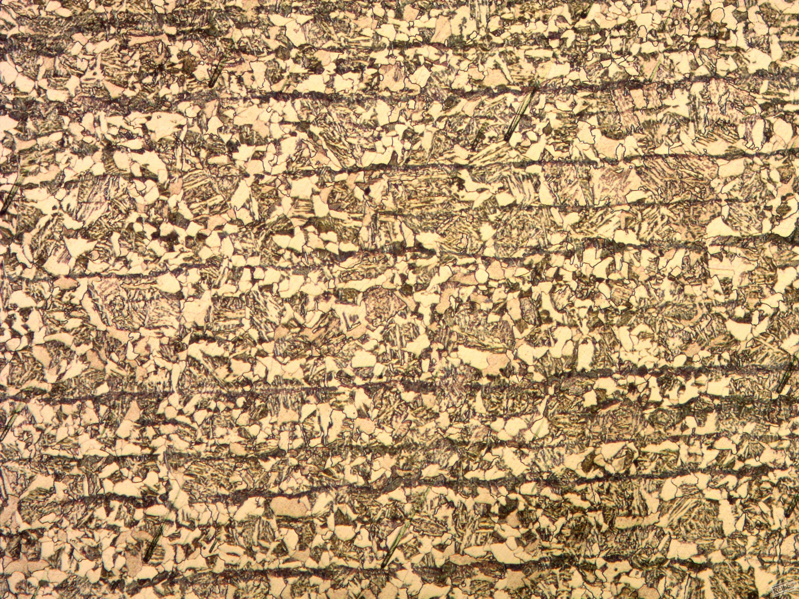

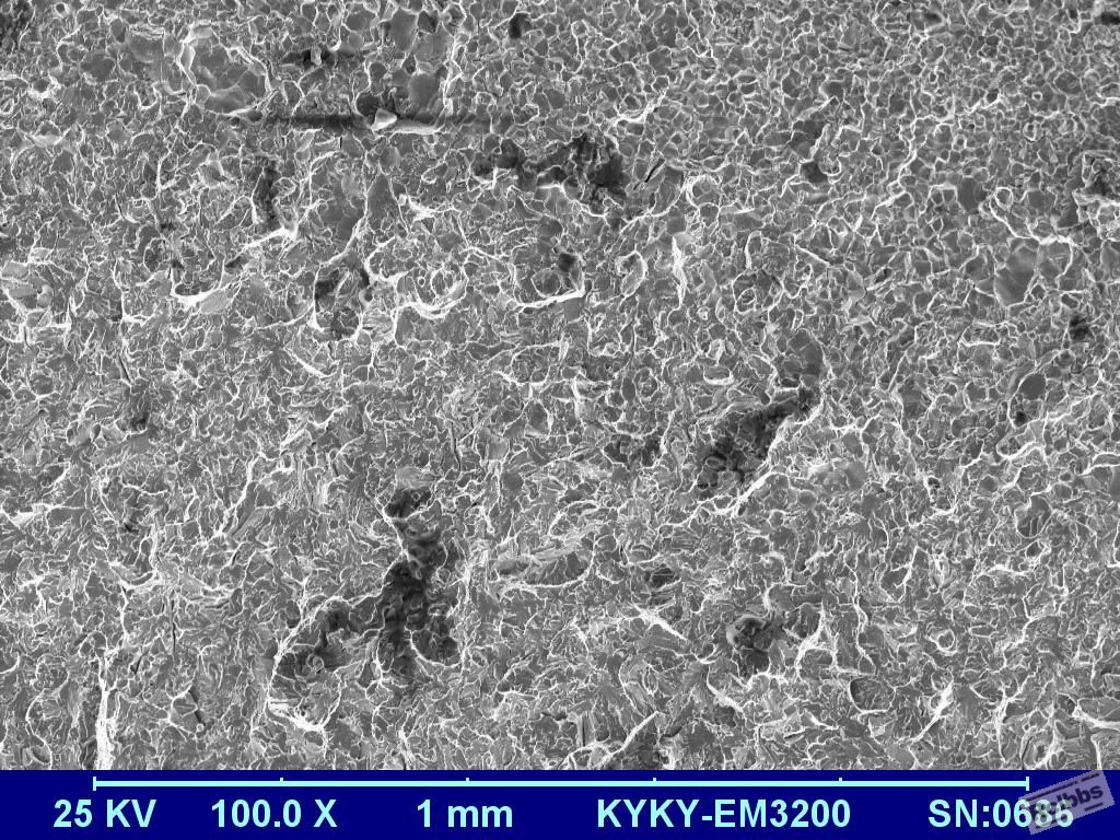

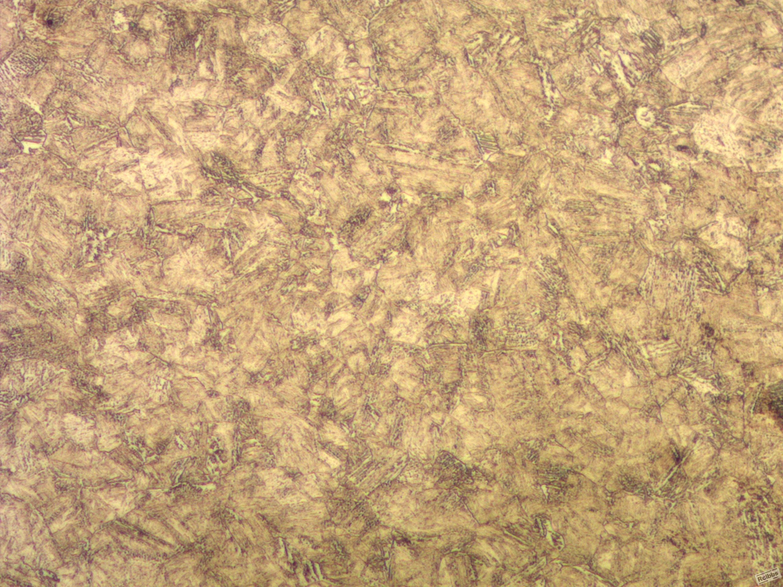

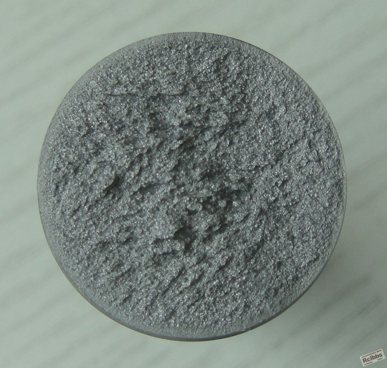

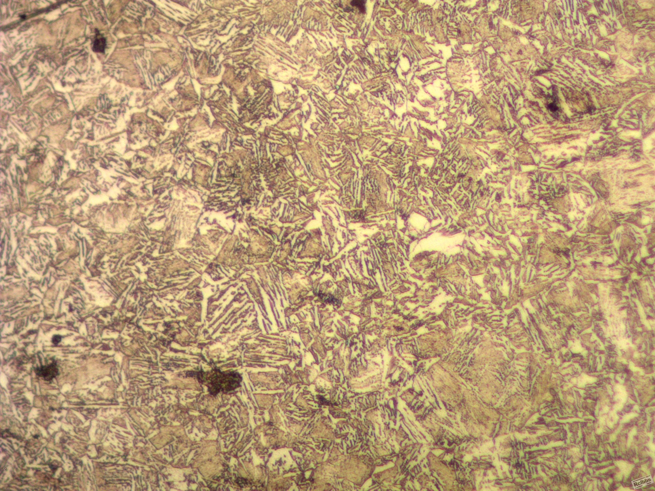

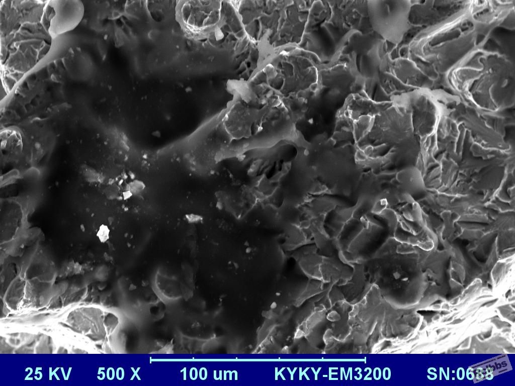

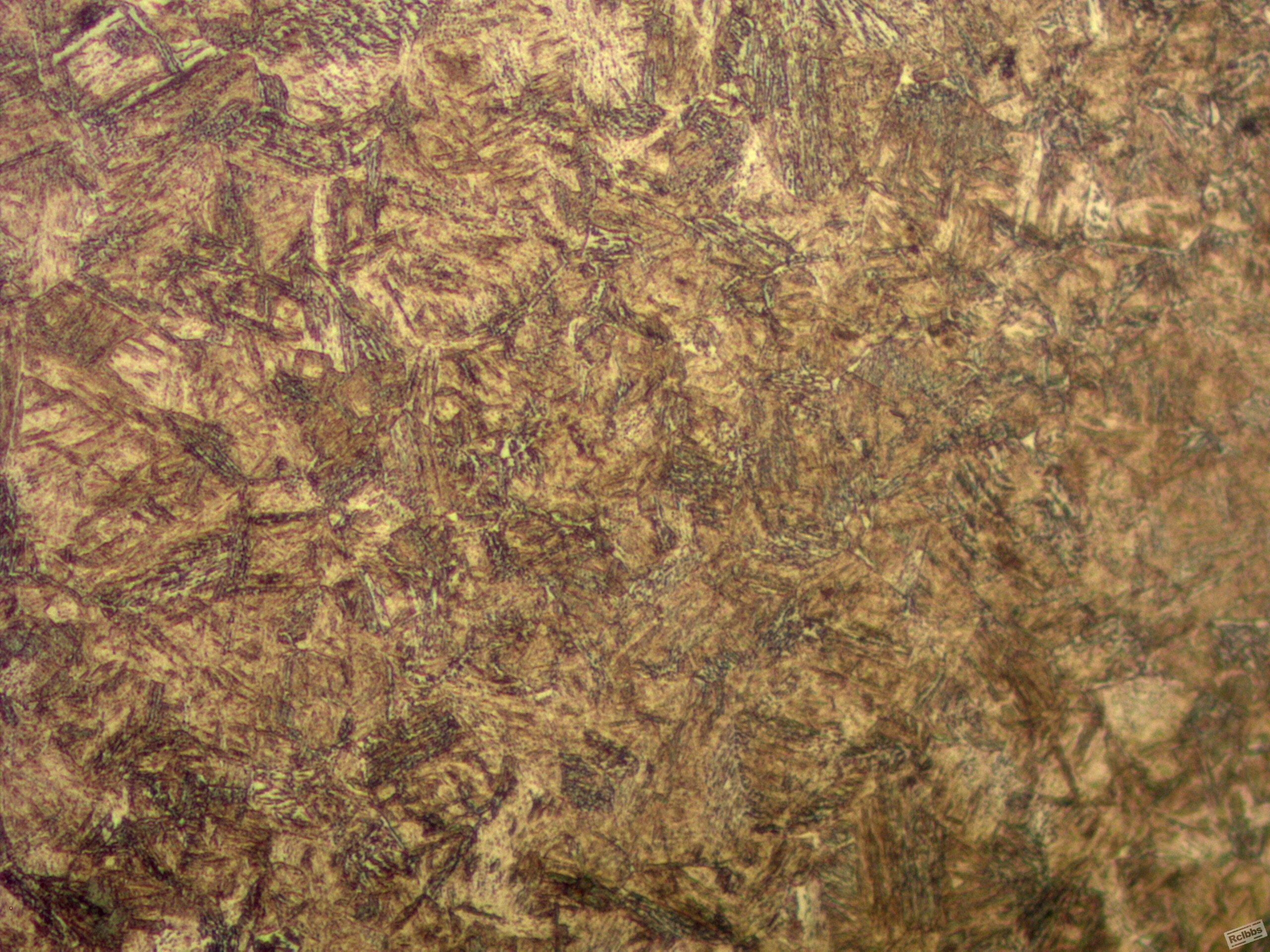

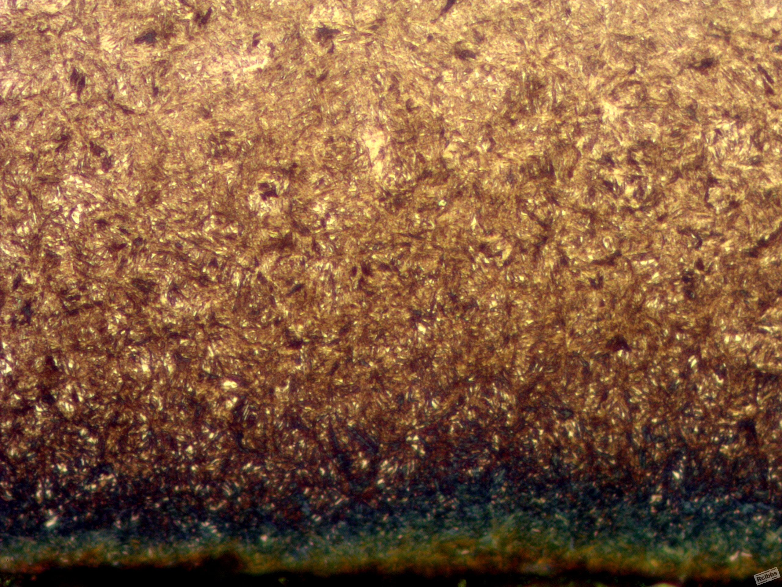

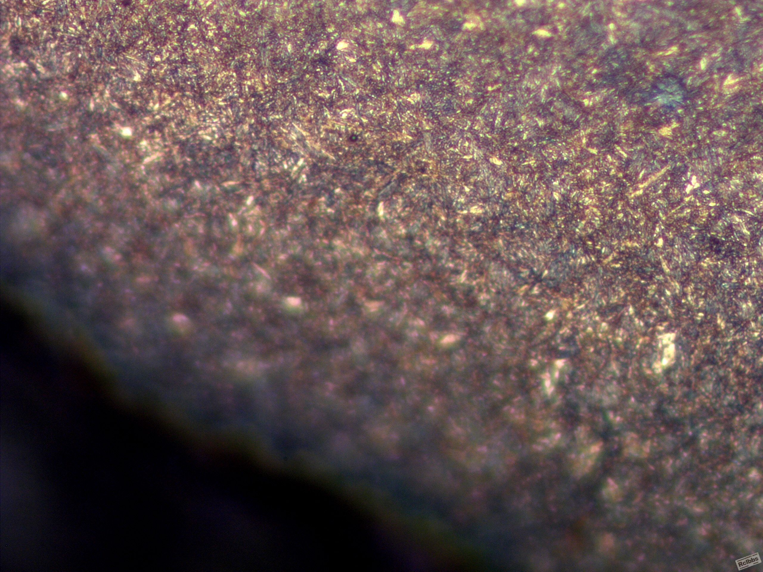

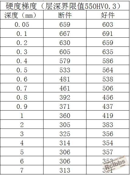

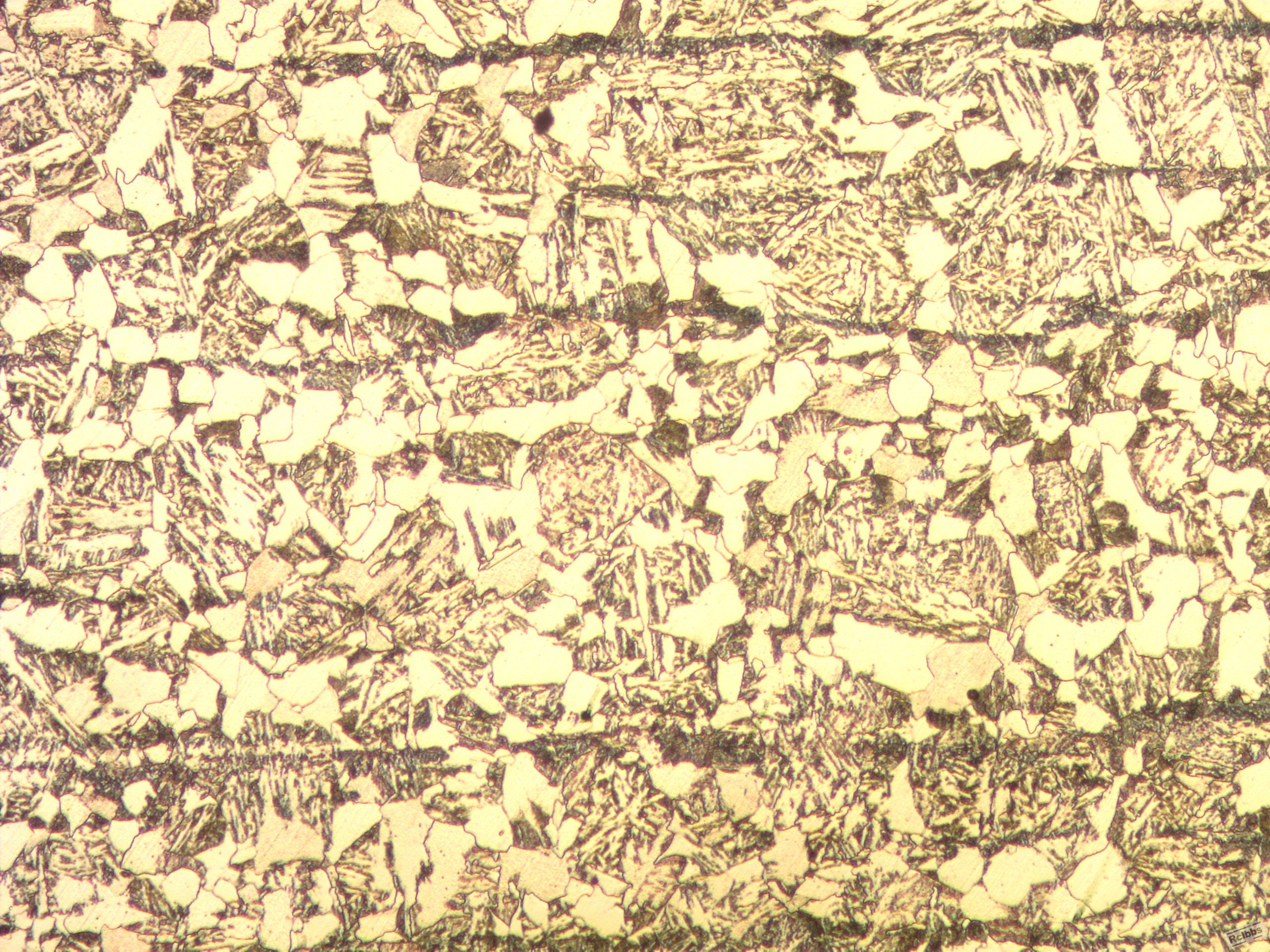

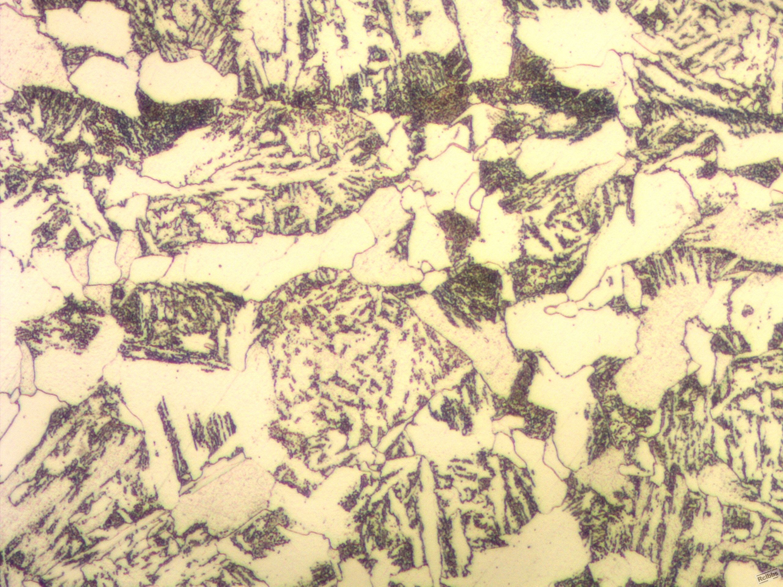

最近我们有一个花键轴,20CrMo渗碳淬火+回火后在校直时出现大量脆断,经查热处理工艺同以往一样并无异常,看了非金属夹杂、化学成分也是OK的。附图是该件的校直示意图、该批次毛坯的组织(棒料退火后冷挤压成型再车削)、断件金相组织与其他批次不会校断件的金相组织(断裂处靠20外圆附近位置),请各位给分析下和金相组织有关系没?谢谢了! 硬度梯度对比.jpg
断口Φ25外圆面
断口Φ25外圆面
断口Φ25外圆面
断口Φ25外圆面
500X
500X
100X
100X
50X
50X
谢谢大家的回复。1、我们找过,以前批次报废的车坯件来检金相组织的,基本上和上传的毛坯图一样,金属流线也是OK的。关于毛坯组织大家有的说是魏氏组织有的说是贝氏体,说实话我也有点懵了。2,原材的化学成分好件与断件也基本相同且合格。今晚我忘带数据线回来了,明天我再把断口外观(脆断)及电镜照片发上来。3,校直时是冲击压力,我们把工件做过缓慢加载压断试验:最大载荷40KN,好件只有一点弯曲;断件在加载到38.363KN时脆断。4,我们还发现一个特点,并验证属实,凡是会被校断的件表面颜色是灰黑色的,不会断的是暗黄色的(就有点像是烟熏过的样)。5,会断批次件,我们又拿去180℃回火4h结果同样会断。
校直示意图
校直示意图
毛坯X100(心部硬度180HB)
毛坯X100(心部硬度180HB)
毛坯 X200
毛坯 X200
毛坯 X500
毛坯 X500
断件表层 X500(表面硬度80.5HRA,硬化层深0.46)
断件距表4mm处 X500
断件距表4mm处 X500
断件心部 X500(心部硬度30-31HRC)
好件表面组织 X500(表面硬度:81HRA,硬化层深0.55(界限值550HV0.3))
好件距表4mm处 X500
好件距表4mm处 X500
好件心部 X500(心部硬度32-33HRC)

发表于 2013-10-10 08:20:45 | 显示全部楼层
对比一下看得出金相组织方面好件比断件组织要好。断件金相看起来有带状,带状会使材料各项异性;在一个断件心部存在大量块状铁素体,好的件是板条马氏体和铁素体,自然强度也不一样

发表于 2013-10-10 11:37:08 | 显示全部楼层
此批次材料:晶粒粗大,魏氏组织明显--脆断的直接原因。改善措施:控制原材料的机械性能
发表于 2013-10-10 11:58:06 | 显示全部楼层
可惜没有好件的毛坯的金相组织图片,这样就判定为这批原材料的问题可能不太合理,即使同样的工艺参数,热处理过程也不可能完全一样,从淬火组织看,断件组织的确不如好的组织,但是不是原材料原因呢?过程控制可能也会产生差距

最好把断口照片也传上来让大家看一下。
发表于 2013-10-10 13:01:23 | 显示全部楼层
   前边几位都提出了问题我也有同感。希望把深层深度,变形量,支点高度,加压力量等介绍一下。
发表于 2013-10-10 18:54:43 | 显示全部楼层
楼主,你把每张照片的部位需要说清楚,从表面,过度层,心部都需要做对比。还有图纸要求的有效硬化层深度和表面硬度是多少,断裂口的照片最好也发一下,以免大家能判定是塑性断口还是脆性端口

发表于 2013-10-10 19:58:55 | 显示全部楼层
毛坯预处理组织不合格,存在明显的带状组织,毛坯组织为贝氏体+铁素体+珠光体,渗碳淬火后组织心部都存在铁素体,但是这些都不能确定与断裂存在必然,校直断裂可能与原材料、回火不足、校直有关,可以提高回火温度和回火时间试试看

发表于 2013-10-11 08:49:03 | 显示全部楼层
最好把宏观断口传上来,你没有介绍清楚断裂件与原料批次有关,还是与不同的热处理炉次有关,而且你那表面组织太虚了,不过个人认为,对这种断裂影响最大的原因是表面层组织,因此我倾向跟热处理炉次有关。对于需要校直的零件,适量的表面脱碳更有利。

发表于 2013-10-11 11:34:09 | 显示全部楼层
零件图纸(基本尺寸),材质,热处理技术要求,热处理工艺,硬度(表面及心部),变形量,校正的方式方法。。。

发表于 2013-10-11 22:22:33 | 显示全部楼层
断件心部组织较差,受残余拉应力的影响较大是原因这一,但这不是根据原因。根据原因还是变形大和校直工艺不当。另外与回火不良有一定关系。

发表于 2013-10-12 00:22:38 | 显示全部楼层
毛坯组织缺陷严重,魏氏组织严重,而且带状也很严重。望楼主做好预先热处理,可以通过正火来解决
签到天数: 56 天
发表于 2013-10-12 08:55:59 | 显示全部楼层
不知道锻件有没有经过正火等预处理,大量的魏氏组织,渗碳淬火后变形量会增大很大。你所谓好的,只是表示目前没有校断,但是疲劳寿命肯定下降。

发表于 2013-10-12 09:14:10 | 显示全部楼层
我觉得是机加工的圆角过小造成的,让机加工加大断面处的加工圆角试试。
