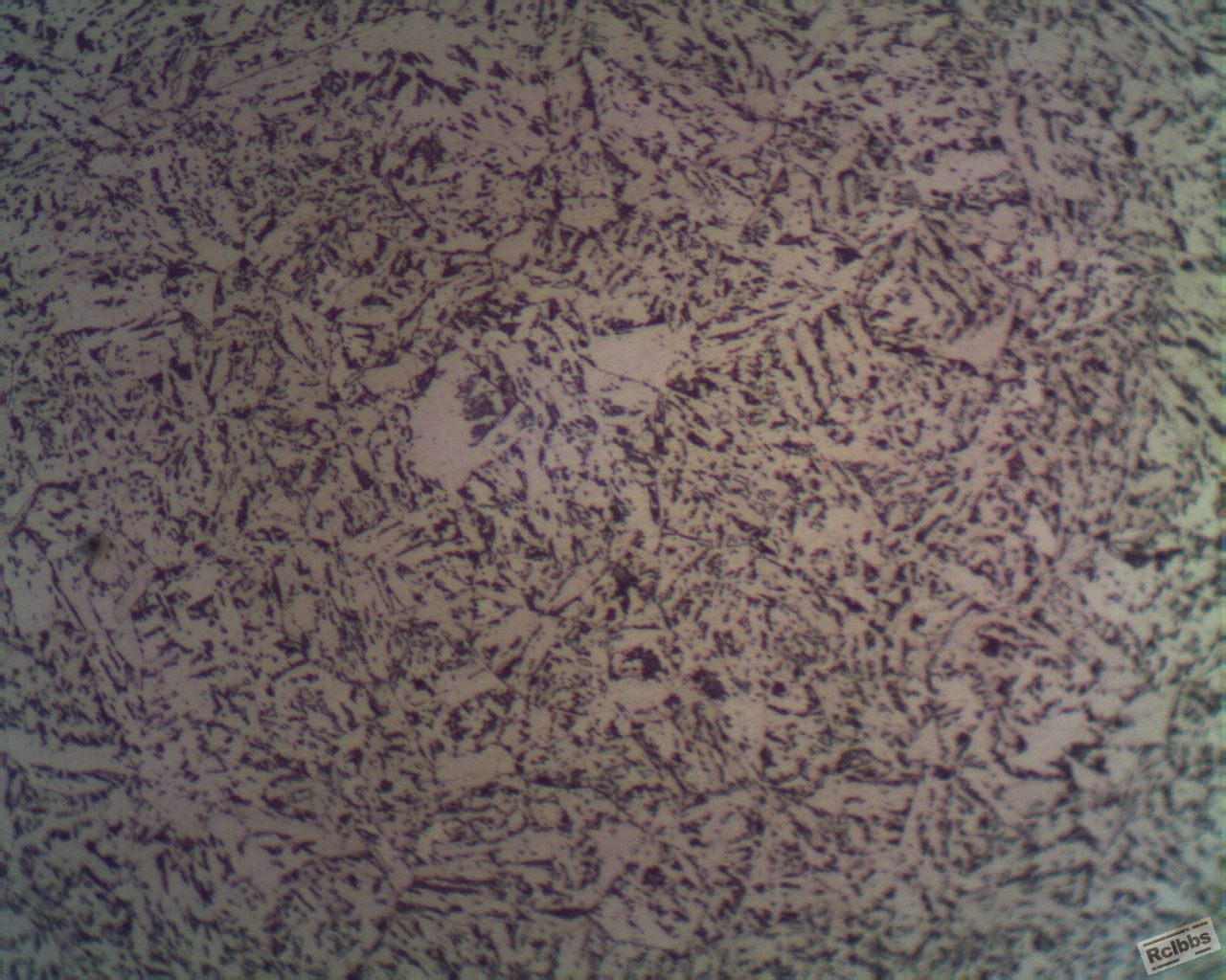

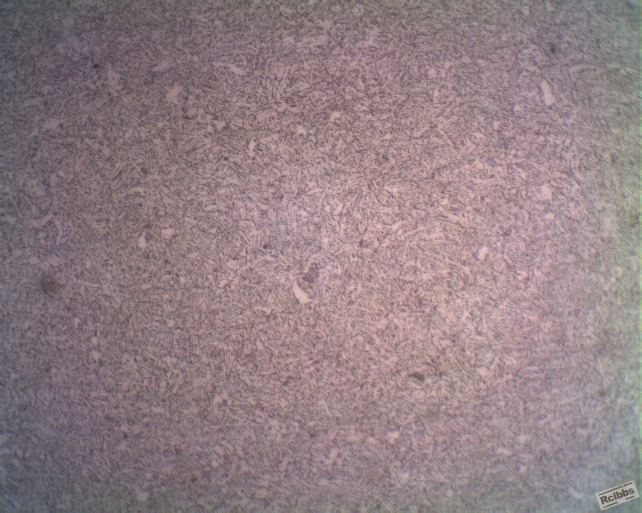

最近公司进来一批原材料,材质15CrMo,金相分析能力有限,看不懂,求大家帮忙鉴定。原材料进厂之前工艺不详,仅仅知道穿孔。附金相图片:
原材料68X8 100X
原材料68X8   100X
原材料68X8 400X
原材料68X8  400X
发表于 2013-10-10 08:57:32 | 显示全部楼层
我感觉是退火组织,铁素体和珠光体

发表于 2013-10-10 09:28:08 来自手机 | 显示全部楼层
无法分辨是粒状贝氏体,还是经过了球化退火来自: Android客户端

 楼主| 发表于 2013-10-10 09:34:40 | 显示全部楼层
microsoft高工
还需要如何处理才能分辩。能说说你分析原因吗?

 楼主| 发表于 2013-10-10 09:37:00 | 显示全部楼层
liliangfangfang 发表于 2013-10-10 08:57
我感觉是退火组织,铁素体和珠光体
这个怎么看呀。都看不到晶界。

 楼主| 发表于 2013-10-10 09:37:58 | 显示全部楼层
我感觉是退火组织,铁素体和珠光体
fangfang高工,能在图上标识一下铁素体和珠光体吗?
发表于 2013-10-10 09:46:07 | 显示全部楼层
珠光体分为片状、球状和粒状,金相上黑色的点就是粒状珠光体,白色的是铁素体

 楼主| 发表于 2013-10-10 09:49:39 | 显示全部楼层
那你能帮忙分析这样组织是怎么出现的。1
我个人一直都以为是退火组织应该以等轴晶粒分布。这个又该如何判定晶粒度等级2
发表于 2013-10-10 09:51:06 | 显示全部楼层
这个组织真的要结合热处理工艺来判断了,粒贝和退火组织只凭这个图片很难判断出来

发表于 2013-10-10 10:16:54 | 显示全部楼层
水火不容 发表于 2013-10-10 09:49
那你能帮忙分析这样组织是怎么出现的。1
我个人一直都以为是退火组织应该以等轴晶粒分布。这个又该如何判 ...
1、粒状珠光体是控制加热温度和加热时间形成的
(1)片状渗碳体的表面积大,界面能高,球化退火时,将会自发球化。
(2)与渗碳体尖角接壤处的铁素体碳浓度大于与平面接壤处的碳浓度,在铁素体内将引起碳原子扩散,结果界面碳浓度平衡被打破,为维持碳浓度平衡,渗碳体尖角处会溶解,而平面处会向外生长,最后形成各处曲率半径相近的粒状渗碳体。
(3)渗碳体片内亚晶界的存在,会产生界面张力,为保持界面张力平衡,在亚晶界处会出现沟槽。由于沟槽两侧曲率半径较小,此处渗碳体将溶解,而使曲率半径增大,破坏了界面张力的平衡,为恢复平衡,沟槽将进一步加深,直至渗碳体溶断。
(4)当奥氏体化不充分时,也会以未溶颗粒状渗碳体作为形核核心,直接形成球状珠光体。
2、球状珠光体组织的特征是在亮白色的铁素体基体上,均匀分布着渗碳体颗粒,对于这种亚共析钢,含碳量较低,在冷却过程中形成的渗碳体相对较少,均匀分布在铁素体基体上。对于上面的金相,重新抛光,腐蚀深一点应该可以看到清晰地晶界
签到天数: 107 天
发表于 2013-10-10 10:24:45 | 显示全部楼层
用苦味酸浅腐蚀一下看看,另外,做过拉伸吗(若是P,塑形应该很好,且屈服很低,若是B,应该相反)
个人倾向于贝
