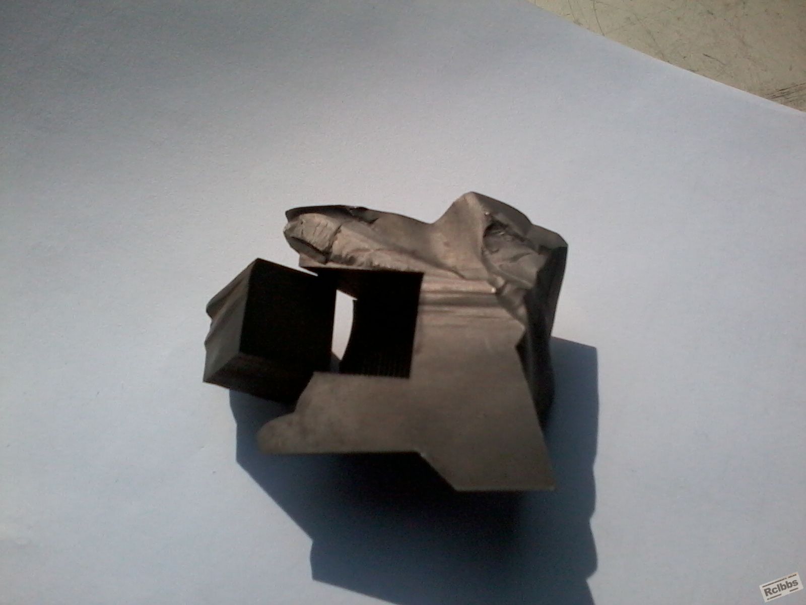

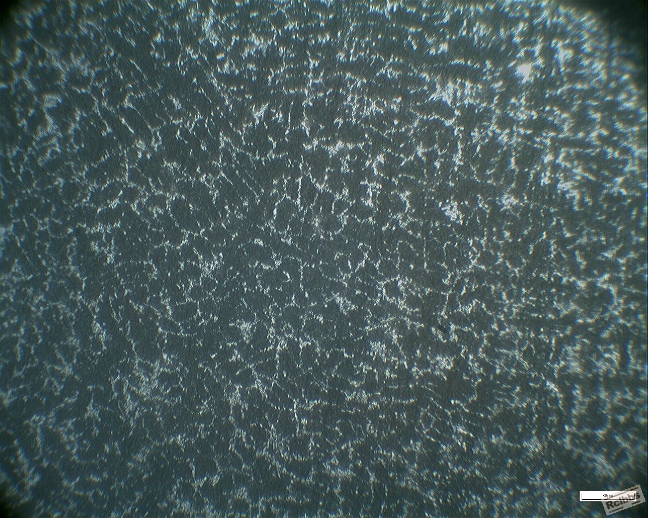

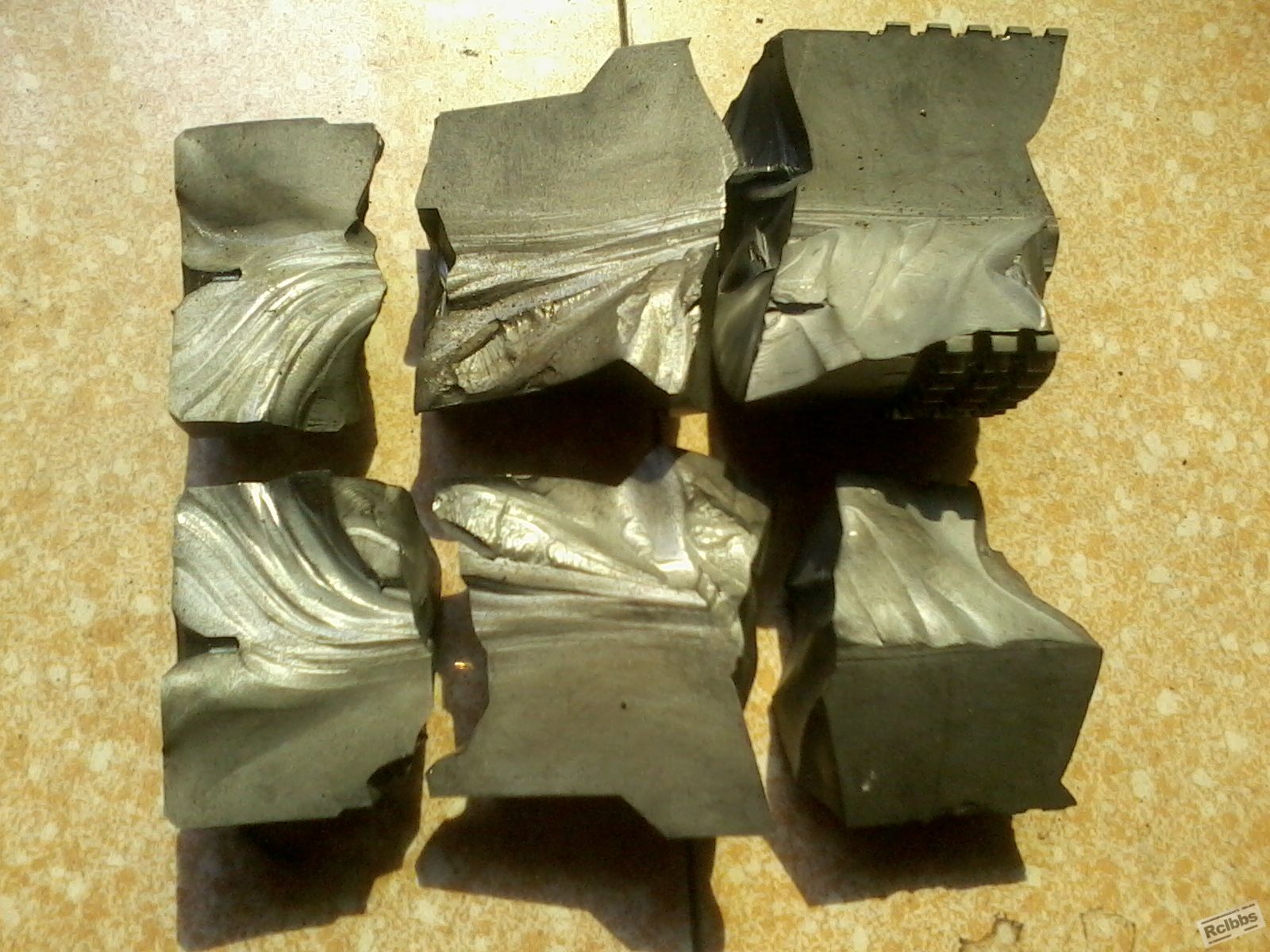

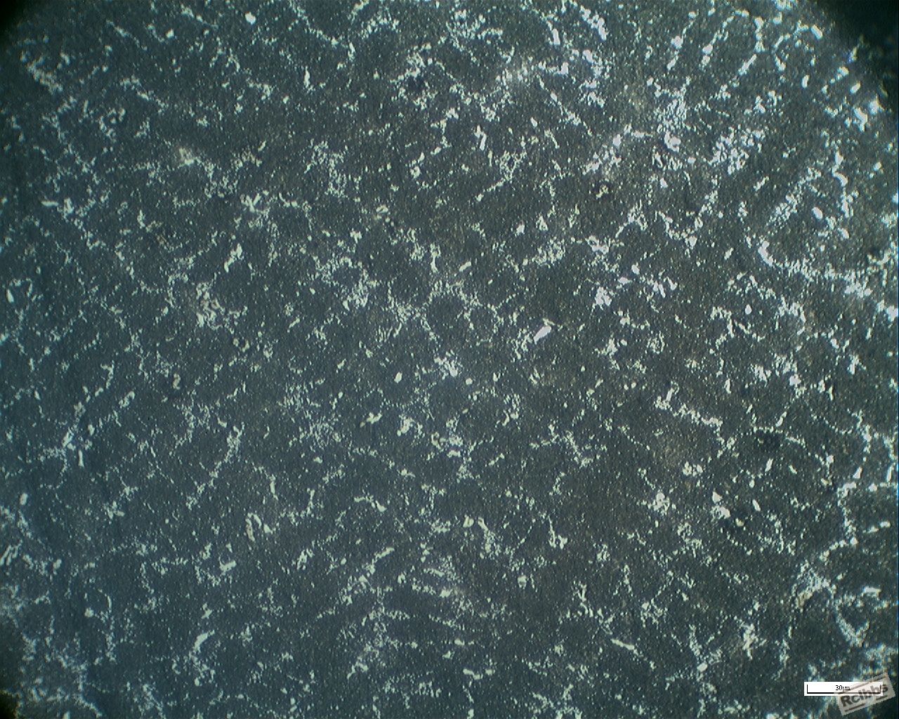

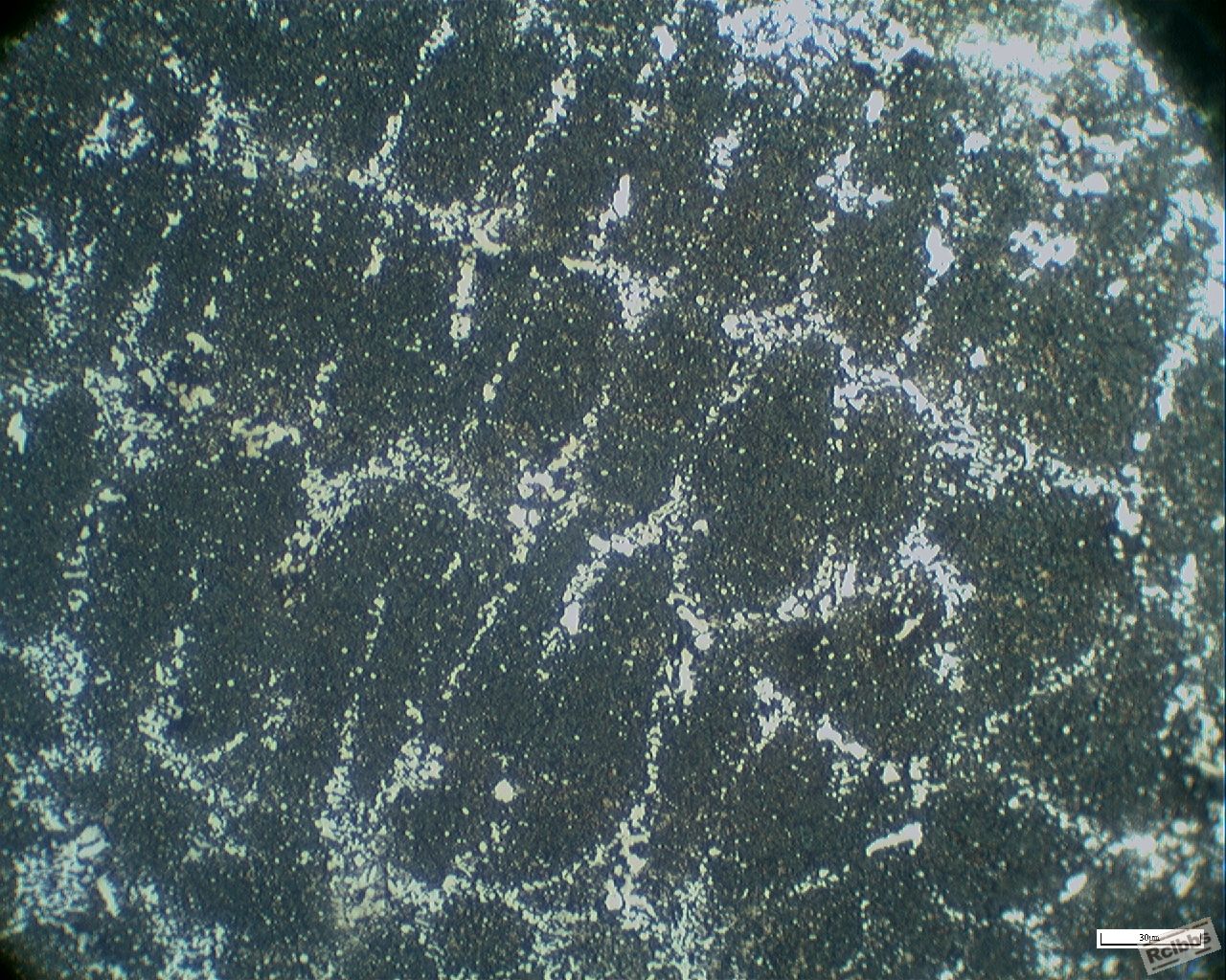

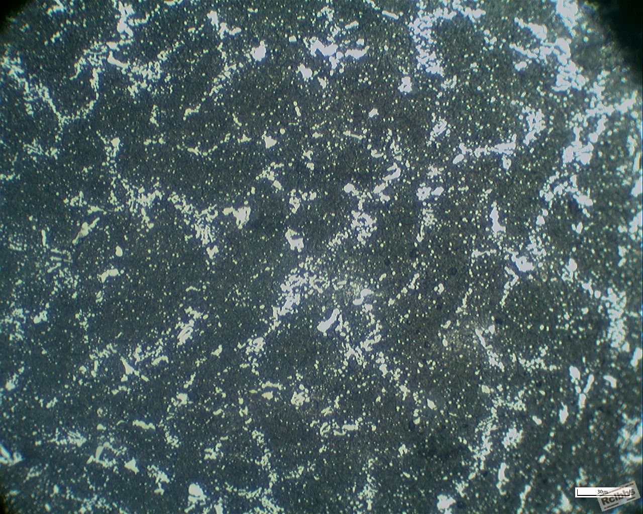

  这是我厂外购的M42推刀,在修整内花键零件约10件后出现开裂。如下图。我查阅资料此热处理有过热情况,但没有找到比对标准。请专家帮忙分析一下,谢谢!
开裂图片
开裂图片
           开裂情况

W2Mo9Cr4Co8应该属于高速钢,所以对其热处理应采用高淬高回,此时材料具有较高的硬度和姣好的任性。从所给进项组织可以看出,热处理中该钢有大量未溶碳化物(白色区域),可能是热处理加热温度不够的原因,导致碳化物为充分溶解,为了保证这种热处理情况下的高硬度,可能回火温度偏低,导致该材料脆性较大,所以在使用过程中发生开裂,从你所谓开裂图片可以看出是脆性断裂,也有一定的对应性。

网状碳化物是导致刀具开裂的根本原因。可以追溯一下热加工的情况,如铸造、锻造。后者可能性很大。

组织明显有问题
应该是刀具热处理有问题
我做M42这个材料几年了
还没看过这样的组织
应该是淬火温度过高或者锻造方面不行
淬火温度应该1200以上  回火565要回3次
测试一下硬度吧  这种材料硬度一般都在67度以上
以前遇到过一次这样的情况,温控器异常,温度达到1263度
直接是晶界融化了  样子和你这图片差不多 烧的比这还厉害

很有代表性的图片,我可以做标本了,属于过烧型的典范

   我也同意“网状碳化物是导致刀具开裂的根本原因”的观点。但是我认为这不是过热原因造成的,看了图片上的碳化物形态我甚至认为它岂止是网状碳化物,简直就是铸态莱氏体枝晶分布的碳化物!
  请参照 GB/T14979-1994钢的共晶碳化物不均匀度评定法,好好看看这把推刀的碳化物级别。再用GB/T 9943-2008 高速工具钢衡量合格与否。

应该为过烧,碳化物聚集,沿晶界处成网格状,造成开裂。
