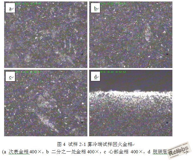

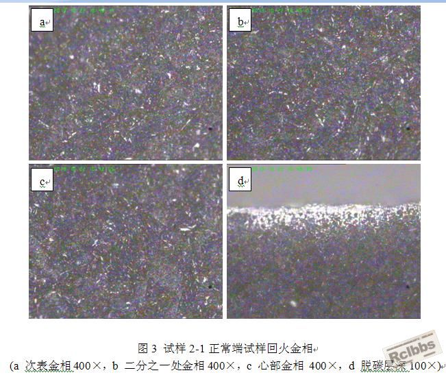

RT:热锻后,喷雾冷却,会对材料或是后续的热处理产生怎样的影响?希望大家踊跃交流!

 楼主| 发表于 2013-10-17 10:56:02 | 显示全部楼层
dhzhou888 发表于 2013-10-17 05:31
对于这类材料,影响质量的主要是终锻温度。后续要进行什么热处理呢?
感谢周工回复,后续基本是常规热处理!刚有一轮试验完成了,正在热处理过程中……
出来结果马上让实验室做金相,结果会增加到帖子中供大家交流……
