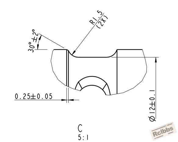

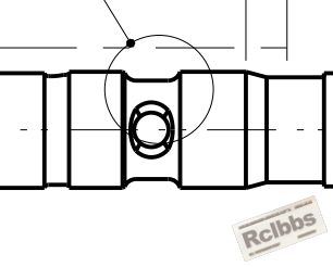

我们厂在做一个外径14.40,孔径6.74的空心轴的高频淬火,S45C的材料,淬火区有个部位是个直径13.40的环槽(见图)。
我们做的情况是这个环槽的淬硬层深不足,要求是达到0.5以上,就现在的设备水平,把这个部位做到0.5以上的话,其余就有淬透的危险。
请教师傅们,设备上如何改进,技能保证环槽有0.5,其余部位不会淬透呢?     现在设备是立式单工位顶夹式的200KW的高频淬火加热机床

淬火区域的长度覆盖图中所示的部位,总共有大概80mm总长,这个长度下还有其他的3个宽的环槽,不过那些都不是问题,现在就是这个环槽问题最大,环槽内还带有一个横向的穿孔,试了2个星期了还是不行

如果对整个淬火进行整体淬火(感应器彷形),设计横向磁场加热,不知会如何。
原理参考半轴整体加热。

谢谢师傅,仿形的感应器可能也不好实现,80mm的淬火区域,仿形的话冷却也是一个问题了

冷却是没有问题的。同样采用喷淬的方式。估计你的电源功率也没有问题。

采用超音频淬火,高频频率太高了

分段扫描式淬火,在环槽处放慢扫描移动速度 ?

谢谢师傅,但是环槽很窄啊,7-8个那么宽
