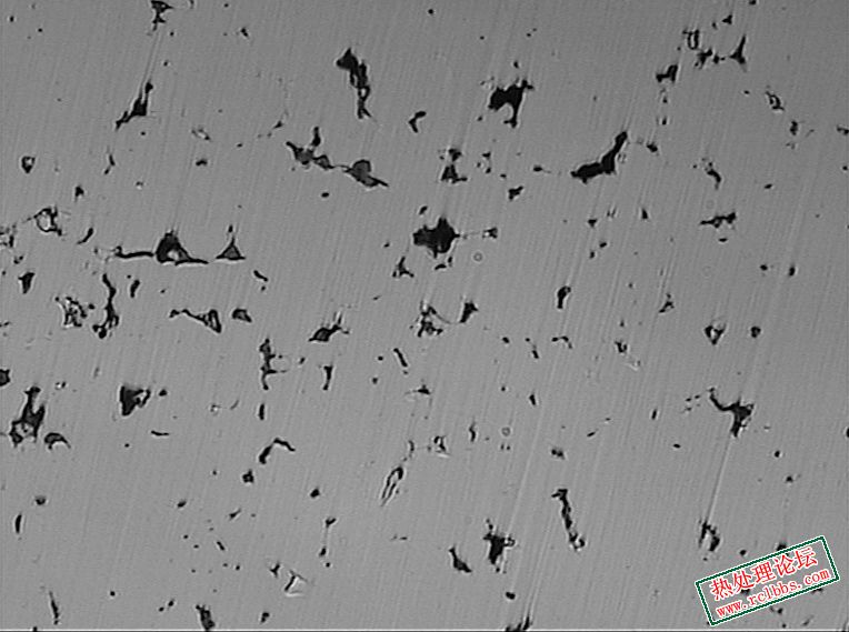

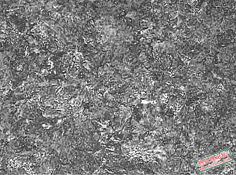

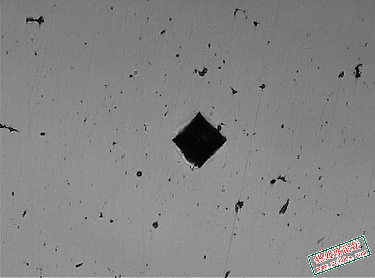

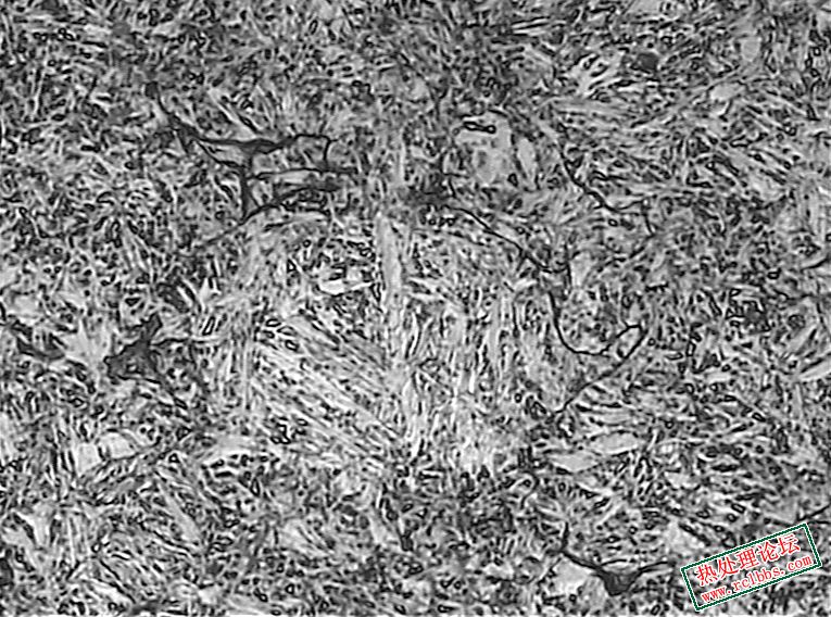

 楼主| 发表于 2008-3-6 14:45:32 | 显示全部楼层
不同硬度的组织
1#为碳氮共渗后40HRC未浸蚀的相片100X
2#为碳氮共渗后15HRC未浸蚀的相片100X
3#为碳氮共渗后40HRC的金相组织400X
4#为碳氮共渗后15HRC的金相组织400X
两个产品的硬度相差大,从组织上看有什么异样?

发表于 2008-3-6 16:17:38 | 显示全部楼层
如果是同种材料,同样工艺淬火,理论上来说,2号孔隙好于1号,应该2号硬度高一点才是 。而现在硬度反过来相差这么大,那就只有碳氮共渗或淬火出了问题。
3号是针状马氏体(HRC40),马氏体针叶并不尖锐,针叶也不短小,残奥没有,碳化物显示也并不明显。显示含碳量并不算高。但硬度到了,没啥好说的。
4号(HRC15) ,白色应该是铁素体,黑色是珠光体。可先从碳氮共渗上先判断是否有缺陷(如果你淬火温度正常的话)。
当然,也不排除白的是碳化物,呵呵,如果是碳化物,那就是淬火问题了(碳足,而出珠光体,需要用显微硬度仔细鉴别其中不同的相,来做推断)。首先怀疑加热冷却了。
最简单的,把15度的先用正常温度保温充足再淬火一次,如硬度还是15,那就是碳氮共渗出问题了。如果硬l了,那就是淬火温度或冷却原因。

发表于 2008-3-6 16:33:59 | 显示全部楼层
最大可能淬火出问题了,呵呵
那么多珠光体,不发生马氏体相变,为何?
