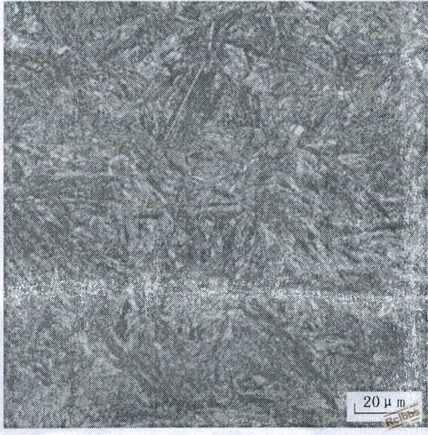

[求助] 求助下图是什么组织??

发表于 2013-10-17 19:39:12 | 显示全部楼层
最好介绍下材料、热处理情况才好分析。粗看有点象低碳M。
发表于 2013-10-17 20:21:28 | 显示全部楼层
有可能是针状马氏体,也可能是下贝氏体,你只给这张图,信息太少,不能确定
发表于 2013-10-18 08:42:53 | 显示全部楼层
看着像板条马氏体,金相重新制作一下在观察吧
 楼主| 发表于 2013-10-18 11:10:30 | 显示全部楼层
元素含量:C 0.2-0.25%  Si 0.5-0.8%  Mn  1.2-1.5% Cr 0.8-1.2%   P S <0.03%
使用隧道炉930度淬火,这张图是在新余钢铁厂做的金相分析,上面标明说是下贝氏体。
发表于 2013-10-18 14:11:12 | 显示全部楼层
看着像低马,可以结合硬度之后判断
 楼主| 发表于 2013-10-18 16:41:02 | 显示全部楼层
发表于 2013-10-18 20:15:03 | 显示全部楼层
应该是下贝,碳含量低,低碳马氏体不是这个样
发表于 2013-10-19 10:23:00 | 显示全部楼层
好像是下贝氏体:):):):):):):):):)
发表于 2013-10-19 10:51:49 | 显示全部楼层
是针状马氏体或下贝氏体
发表于 2013-10-20 16:15:18 | 显示全部楼层
拿不准打个硬度看看,更像下B
发表于 2013-10-20 22:01:26 | 显示全部楼层
就给的信息而言是低碳马氏体
签到天数: 49 天
发表于 2013-10-21 15:01:01 | 显示全部楼层
看着像低碳马氏体,多大的工件硬度有多少?
签到天数: 22 天
发表于 2013-10-21 17:23:35 | 显示全部楼层
打硬度看呢?低碳马或下贝
发表于 2013-10-23 13:38:04 | 显示全部楼层
扫描的图片吧,真不是看得太清楚,记得下贝有羽毛状吧
签到天数: 8 天
发表于 2013-10-23 16:59:38 | 显示全部楼层
那 你都 知道了还问什么  不懂了
签到天数: 116 天
发表于 2013-10-24 13:13:45 | 显示全部楼层
下贝是羽毛状的么?真是学习了哥们
发表于 2013-10-25 10:23:55 | 显示全部楼层
哎呀 记混了 多谢提醒啦
