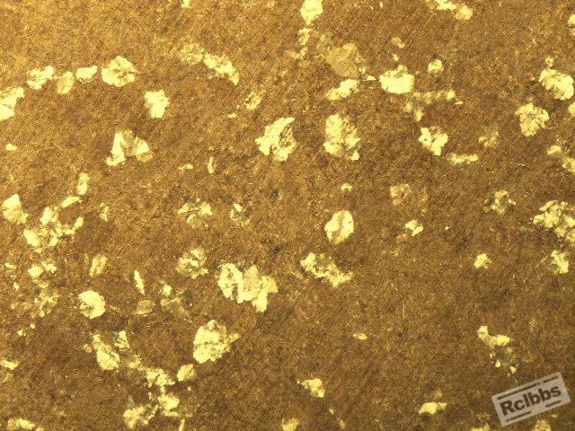

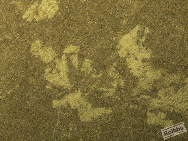

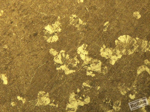

心部x100
心部x100
心部x200
心部x200
心部x500
心部x500

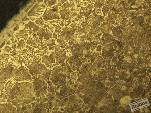

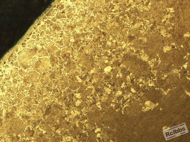

表面x100
表面x100
表面x200
表面x200
        白点33HV  机体430HV   材料是65Mn  整体淬火加高温回火

前三张图没腐蚀好假象嫌疑很大,第5图是脱碳层出现铁素体。
签到天数: 52 天
 楼主| 发表于 2013-10-24 14:16:33 | 显示全部楼层
不是假象,我腐蚀了好几次,都一样,我问了公司的鬼子,他们说是冷段加热不均匀所致,他们说这些白点里面有铁素体与些许贝氏体
发表于 2013-10-27 07:06:57 | 显示全部楼层
应该是魏氏组织,不是脱碳
签到天数: 18 天
发表于 2013-10-29 17:07:58 | 显示全部楼层
网状的那是表面贫碳区,白色块状是贫碳索氏体,碳含量偏析所致,块状较少或者较小的话考虑保温时间是否充分,块状较大或较多的话就要考虑是否材料有偏析了。
