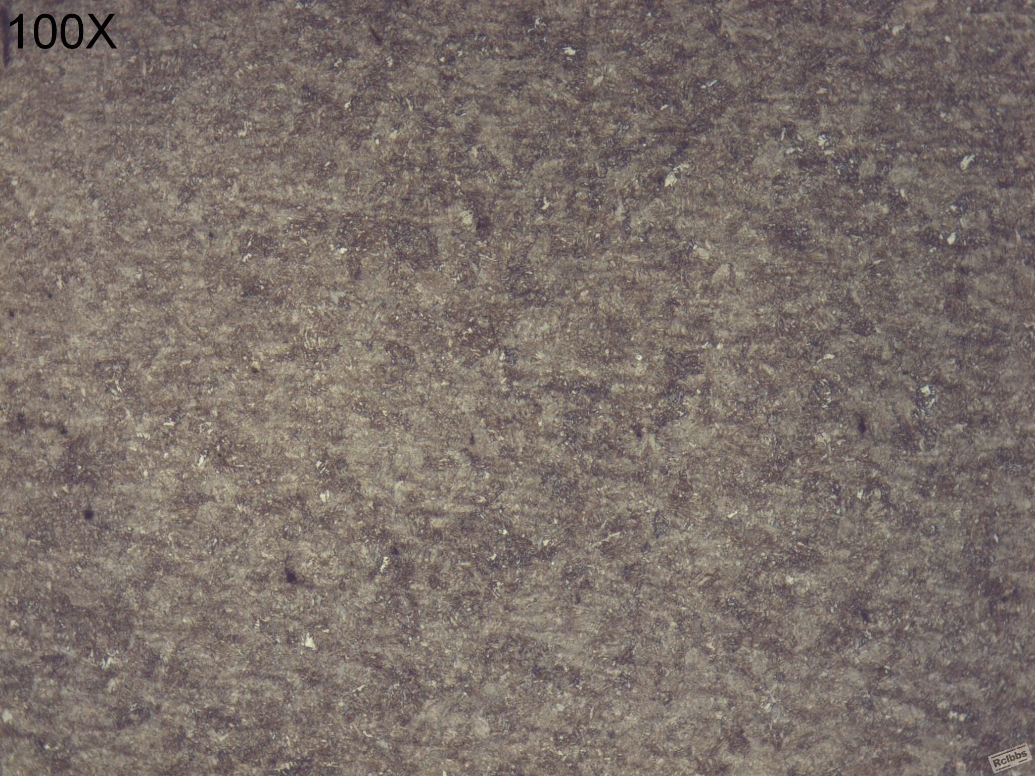

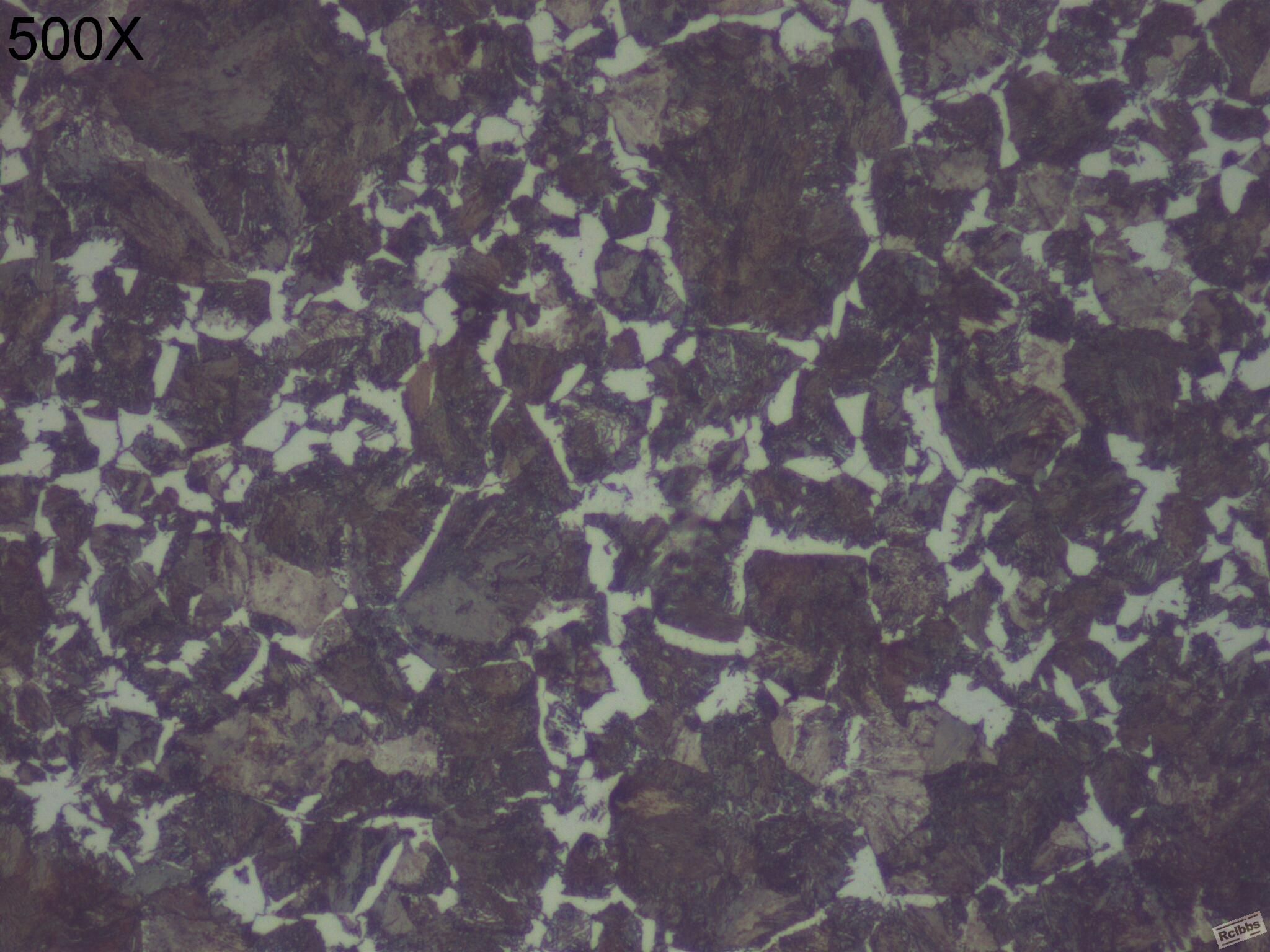

40Cr调质后得到正常回火索氏体,但受热后得到珠光体加铁素体,这是一个什么样的过程?
发表于 2013-10-18 08:23:06 | 显示全部楼层
同素异晶转变过程
发表于 2013-10-18 08:36:41 | 显示全部楼层
相当于一次退火过程。请问你上面那个500倍的金相是调质组织吗,怎么看着不合格
签到天数: 98 天
发表于 2013-10-18 08:38:08 来自手机 | 显示全部楼层
HQ8013 发表于 2013-10-17 21:42:25
索氏体也是珠光体,只不过片层间距比珠光体要小来自: Android客户端
