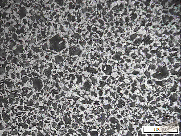

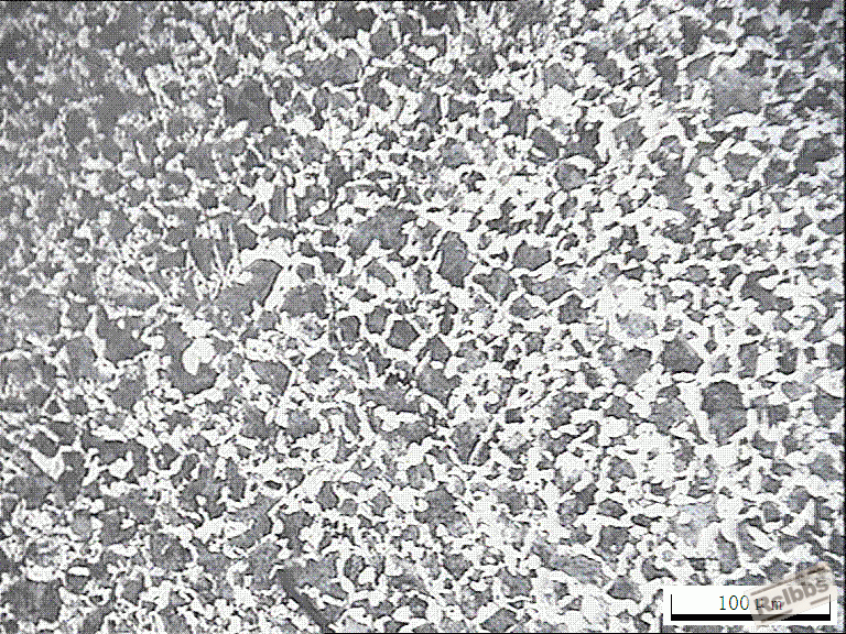

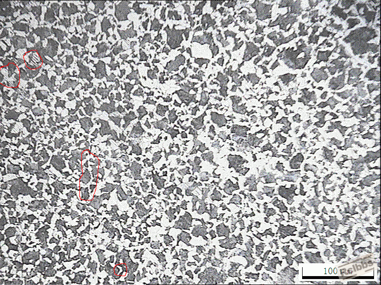

材质45     正火处理。
大家看看都有什么异常。确切组织是什么?
  按国标GB13320-2007算合格吗?
金相图片在附件。
发表于 2013-10-18 11:27:32 | 显示全部楼层
正火组织就这样,只是有混晶现象
发表于 2013-10-18 13:39:07 | 显示全部楼层
能评定为3级,如果没有特殊要求,1-4级都是合格的,所以该正火 组织应该合格
签到天数: 463 天
 楼主| 发表于 2013-10-18 15:06:36 | 显示全部楼层
有网状F吧。对后序变形没影响?
签到天数: 140 天
发表于 2013-10-18 16:26:37 | 显示全部楼层
同意楼上意见,金相合格,只有混晶现象,,,,,,
发表于 2013-10-18 18:32:35 | 显示全部楼层
这会有什么问题呢?就是正常的正火组织,合格的
发表于 2013-10-18 21:31:34 | 显示全部楼层
个人意见,基体组织还是正常合格范围
签到天数: 252 天
发表于 2013-10-19 16:11:11 | 显示全部楼层
基本合格,就是有点混晶
签到天数: 171 天
发表于 2013-10-20 07:44:11 | 显示全部楼层
正火组织应该正常,珠光体组织,晶粒大小不太一样,延长正火时间应该会改善该现象。。
发表于 2013-10-20 08:05:02 | 显示全部楼层
感觉混晶现象不大,属于正常组织
发表于 2013-10-20 16:12:35 | 显示全部楼层
在合格范围内的。。。。。。。
发表于 2013-10-20 19:57:06 | 显示全部楼层
我也觉得该组织算比较正常的了
发表于 2013-10-21 00:28:42 | 显示全部楼层
多大的件啊?大件到这程度就可以了!
签到天数: 32 天
发表于 2013-10-21 15:43:57 | 显示全部楼层
工艺是什么样的?组织合格。
发表于 2013-10-21 16:18:32 | 显示全部楼层
组织有混晶带网状,不过混晶不是太大,算合格吧
发表于 2013-10-21 16:28:56 | 显示全部楼层
正常组织,基本属于合格
发表于 2013-10-22 11:31:51 | 显示全部楼层
想到一个问题,这图上面的100微米标尺代表的是多少的放大倍数,很早以前用过这样的显微镜,现在忘了咋换算了,那条横线是1CM么,是不是相当于100微米/1厘米=100倍。。。
呵呵,求详解换算过程。。。
