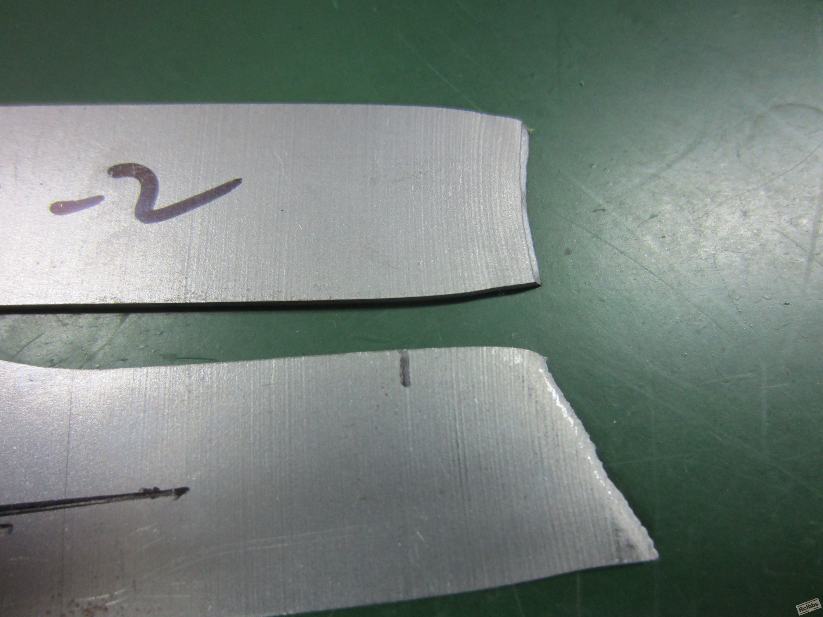

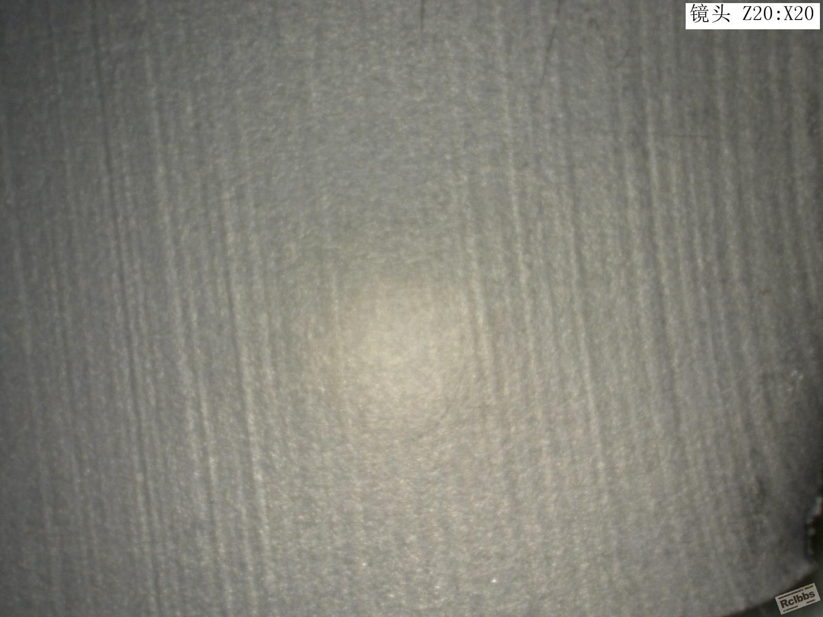

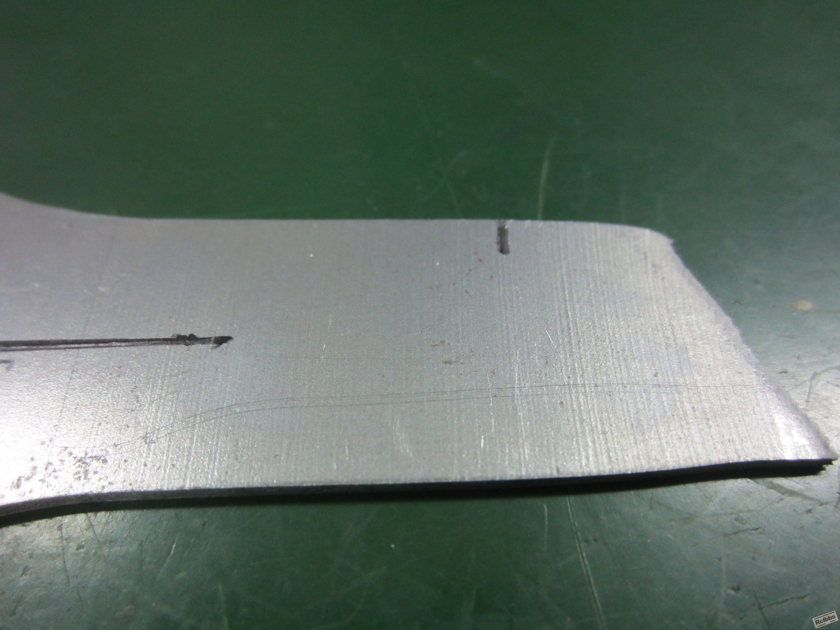

07.jpg IMG_4120.jpg IMG_4119.jpg 在做汽车板材强度测试时,在同一张板,不同位置取样进行测试,最后板材会有两种断口:。板材上会有纹路.我想知道同一张板为什么会出现两种不同的断口,是因为成分偏析造成的,还是热处理工艺造成的。
 楼主| 发表于 2013-10-18 11:34:11 | 显示全部楼层
第一张是在20X下拍到的纹路,有些纹路很短,有些会一直到夹持端过渡弧那里。
第二张两种不同的断口,但是上面写2的那样断口比较少。

发表于 2013-10-18 23:21:37 来自手机 | 显示全部楼层
不是偏析,有可能是材料的轧制方向纹路
发表于 2013-10-21 21:52:49 | 显示全部楼层
跟板材的轧制方向有关,取样和轧制方向越一致,力学性能越好
发表于 2013-10-22 08:16:39 | 显示全部楼层
取样方向要跟轧制方向一致。。
 楼主| 发表于 2013-10-22 09:15:15 | 显示全部楼层
这个有明确规定板材的取样要和轧制方向一致吗?可是就目前来说我测得板材数据来看的话也不是说沿着轧制方向的板材性能最好啊。而且就木桶原理来说的话,材料的性能是由性能最差的那个位置决定的。有的时候测板材取300*300的在0°,45°,90°三个方向进行试验发现90°的性能会比其他两个方向的好啊。但是也有你说的0°方向性能比其他方向的好的。
