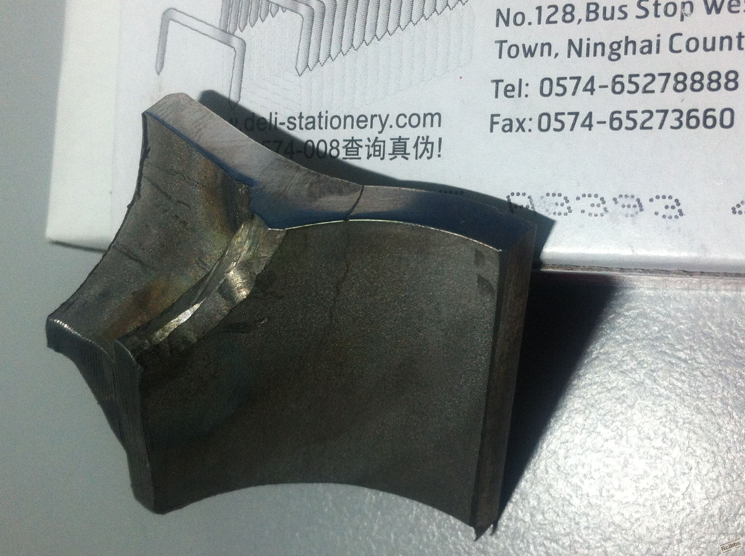

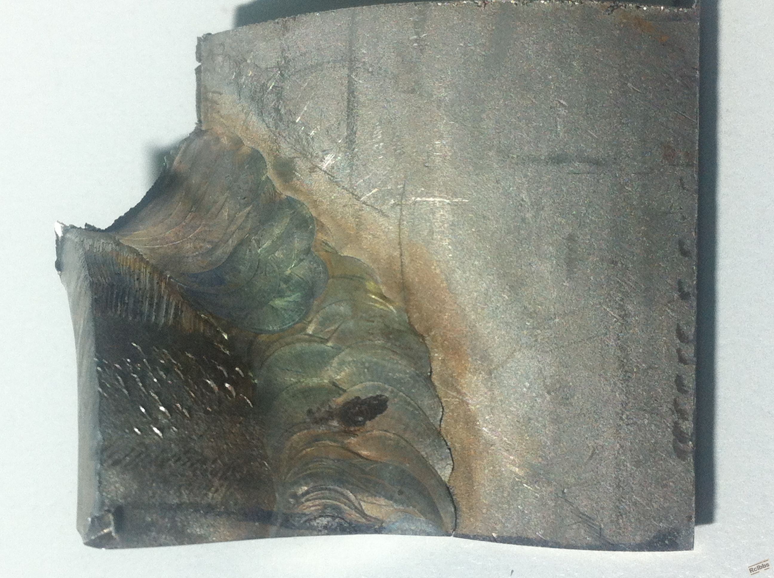

304和304管管相焊。
在小管焊接热影响区出现大型裂纹
焊工师傅说焊接后放在地上没一会就出现裂纹了。

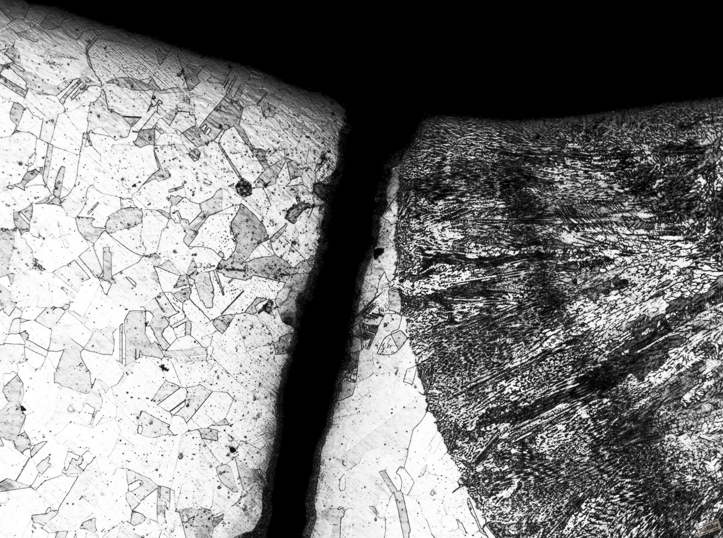

微观是100倍,从组织上看好像不存在组织粗大的问题
老师们,这个是不是延迟裂纹?

不知道是不是热应力引起,焊前要不要做预热呀

推测是热应力过大引起的。焊接过程中需要焊前预热、焊中保温、焊后回火,很可能是局部温度过高、产品壁厚小,没有足够的预热和保温。请参考!

304不锈钢焊接是不用预热的。
先说明焊接工艺吧,包括用的什么焊材看,焊接方法等;
觉得你焊材没选对吧。

你最好问一下焊接用的是什么工艺,对于氩弧焊,如果焊接不一次完成, 很容易出现裂纹。

304这种不锈钢不可能出现所谓的延迟裂纹。注意这种材料的焊接特性,才能对症下药。首先楼主用的是什么焊接材料,还有你的焊接参数,应该用小参数焊接。

可以适当预热一下试试,感觉热影响区附近应力过大开裂的
