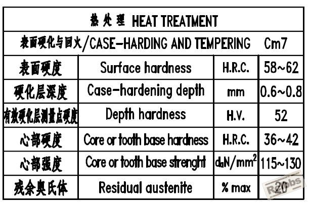

另在百度找到一张下面的图片,里面有一个CM7,不知道是否就是CMT 7的要求?

CM7 :应该是客户自己内部工艺的编号。
发表于 2013-10-25 16:04:02 | 显示全部楼层
CMT应是渗碳淬火工艺代码,4或7是与渗层深度相关的级别号,这应在硬度要求后有一参照标准号据此可以查出;
