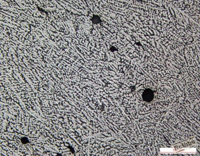

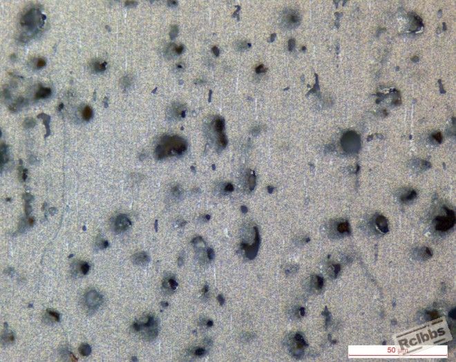

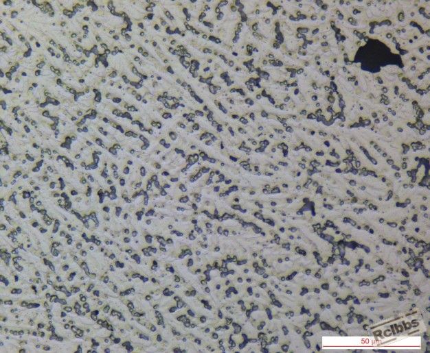

母材为5050和5083,采用5087焊丝,TIG焊。采用科勒试剂腐蚀。
焊缝,200倍
焊缝,500倍
热影响区 500倍
请帮忙分析三张图里的相,焊缝有没有出现晶界复熔现象,焊缝组织正常吗?

低于晶粒度的检验,标准3246.2-2000推荐使用特强混合酸HF(5ml)/H2O(175ml)/HNO3(25ml)进行侵蚀。
另外, 你的热影响区制样不干净
