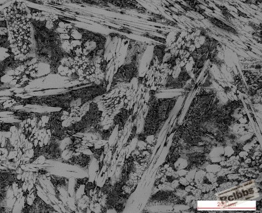

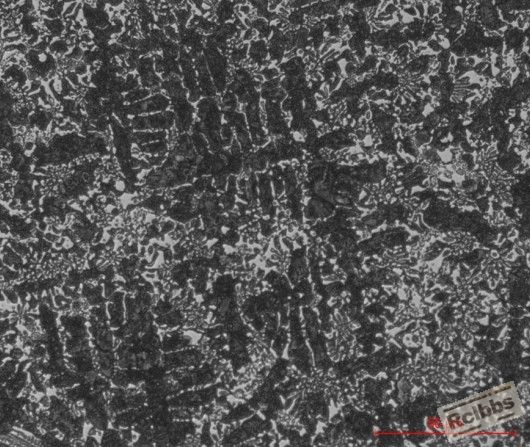

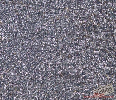

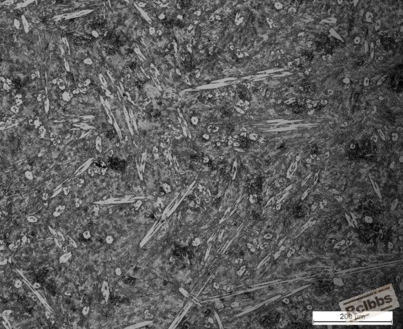

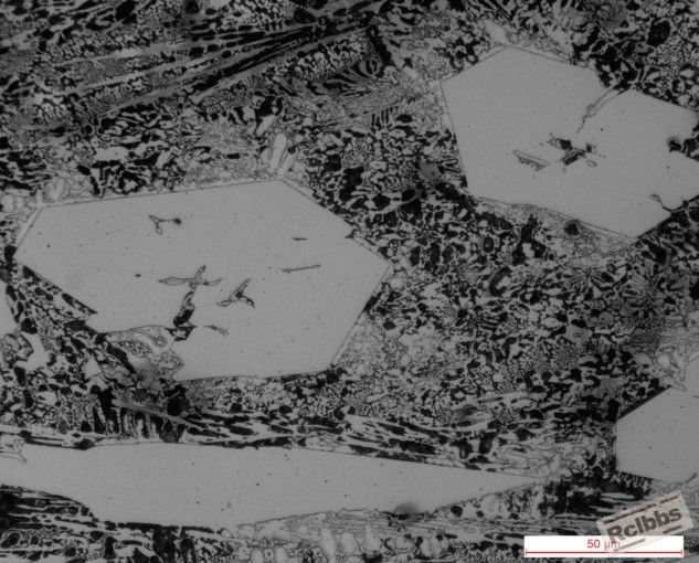

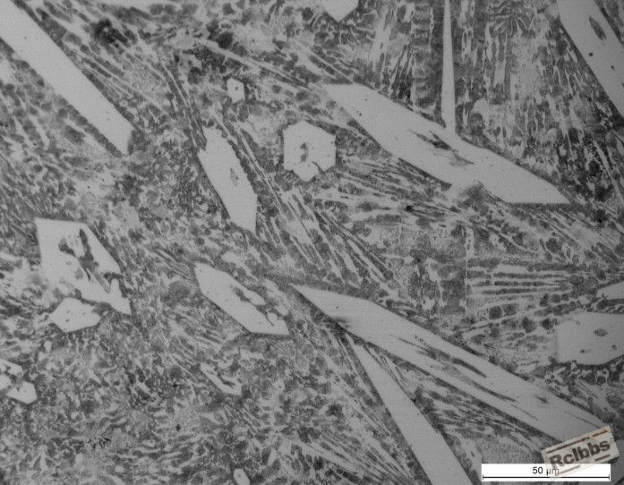

请大家帮忙分析下高铬铸铁的金相组织,先谢谢啦!
均采用4%的硝酸酒精腐蚀
1号样:
100倍
500倍

100倍
500倍
3号样:
100倍
500倍
请帮忙分析上述样品是什么组织,谢谢!

发表于 2013-11-3 19:39:04 | 显示全部楼层
1- 珠光体铸铁+石墨+共晶碳化物
2-铁素体铸铁++石墨+共晶碳化物
3-铁素体铸铁+石墨
个人意见
发表于 2013-11-15 08:39:16 | 显示全部楼层
隐针马氏体+一次碳化物+二次碳化物+奥氏体转变产物,图片再清楚点,放大倍数再大些。
