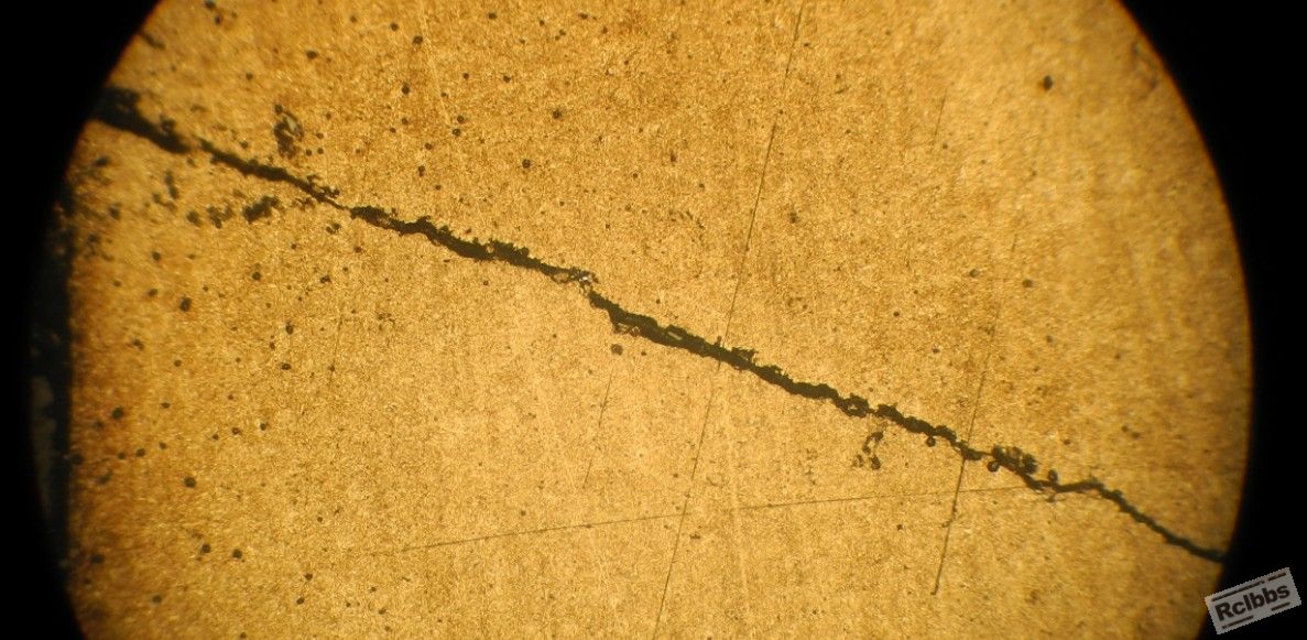

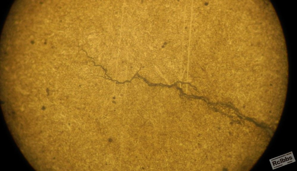

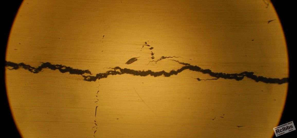

各位前辈帮忙看一下 原因最有可能是什么?另外图1中的是否是缺陷 或是裂纹源?

你给这个图片什么都看不出来啊。既不知道裂纹附近是否脱碳,也看不清楚具体的金相组织,没办法做出判断啊
发表于 2013-10-23 17:00:21 | 显示全部楼层
1、检测表面是否有夹杂缺陷,热应力作用下裂纹扩展
2、检查材料是否具有成分偏析,由此带来的组织不均匀也会出现淬火裂纹
3、楼上说的脱碳也是表面缺陷之一,也需要注意。
4、装炉过程是否有温度不均匀现象,统计裂纹零件在炉中位置,比如观察金相是否过热或过烧

至少得有零件整体形貌图片和带裂纹的零件图片。要标示出裂纹的位置。否则,不好判断。

第三张图看出裂纹源在表面,是否可以提供一下那里的微观图像

应该做一下高倍,看一下是裂纹周围的脱碳倾向,从裂纹源看来应该是应力导致

  从你所给的图片来看,经验之谈认为是材料的带状组织所造成的,可以用金相去印证我的推断。
