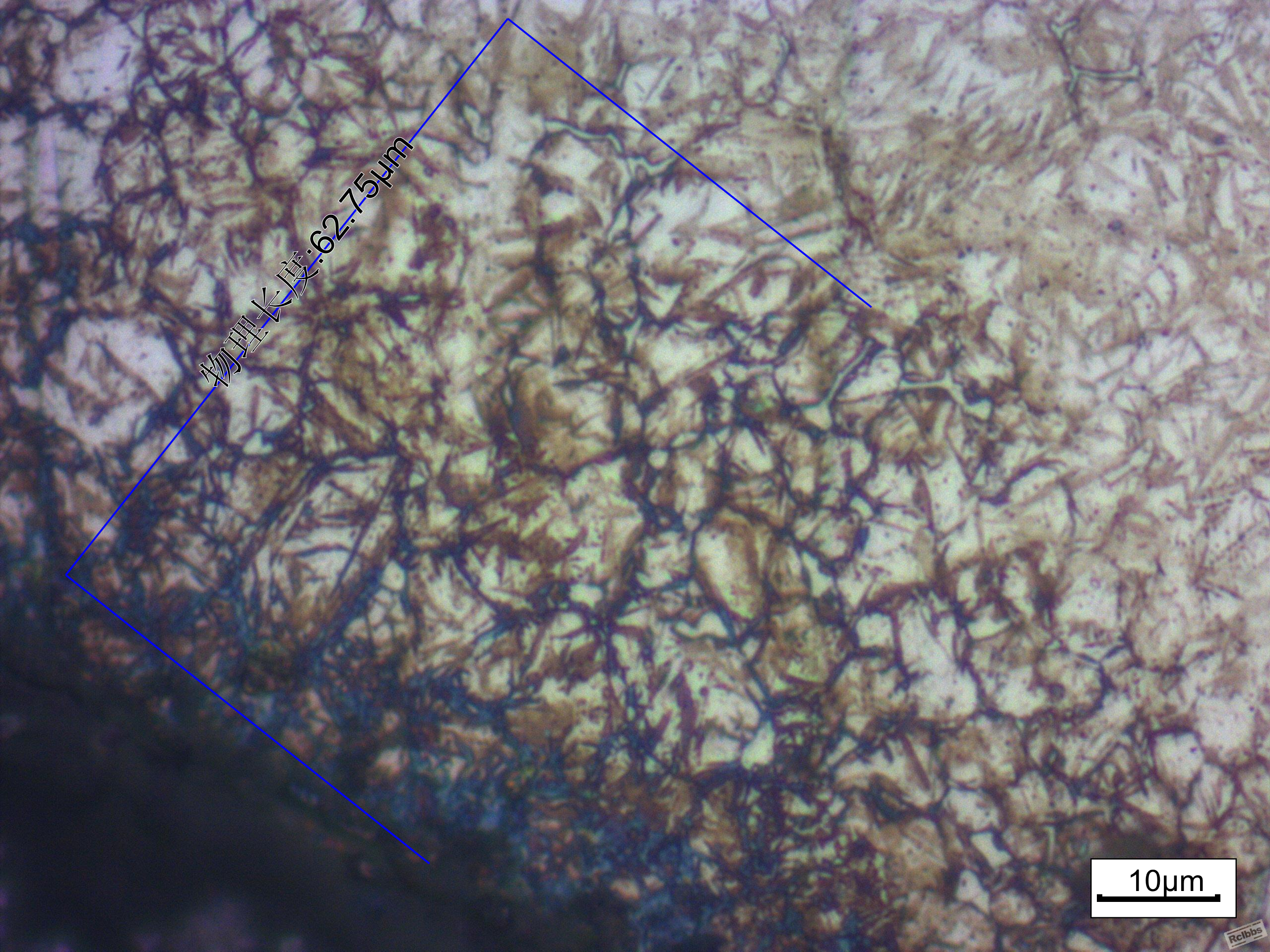

发表于 2013-10-24 11:21:48 | 显示全部楼层 |阅读模式
图片为齿轮渗碳表面

屈氏体边上的是铁素体? 还是渗碳体?
发表于 2013-10-27 07:12:56 | 显示全部楼层
是马氏体加大量的残余奥氏体
发表于 2013-10-28 09:11:42 来自手机 | 显示全部楼层
            这个应该还没有回火

发表于 2013-10-29 20:21:37 | 显示全部楼层
lvyiyuan 发表于 2013-10-29 11:34
图中 黑色存在网状形态的是腐蚀过度的马氏体?
个人愚见,是制样没做好,腐蚀太深了。估计是碳化物。
马氏体+残奥25%+沿晶界析出的碳化物
注意控制碳势淬火温度
发蓝地方是腐蚀过度造成的

发表于 2018-4-24 20:57:03 | 显示全部楼层
残奥加马氏体,气氛不均匀

发表于 2018-5-26 14:25:22 | 显示全部楼层
碳势太高了,残奥太高

从金相上看马氏体+奥氏体6级并没有回火,碳势偏高淬火温度也偏山高,提高回火温度可减少残奥细化马氏体。

变白色为网状碳化物,组织是马氏体加残余奥氏体加碳化物,也可在抛光不腐蚀下看看表面的内氧化情

发表于 2018-6-13 16:47:56 | 显示全部楼层
残余奥氏体量太多,降低了硬度及疲劳强度。降低淬火温度。
