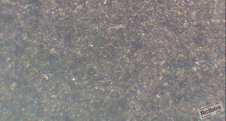

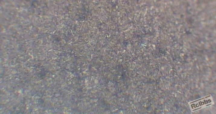

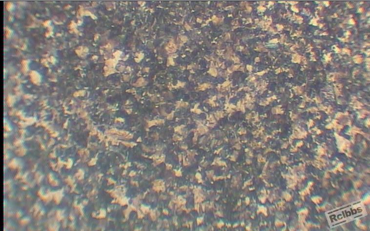

批量生产两产品差别
产品1:材料(SWCH45K  日本新日铁生产)  φ12X50mm棒材,网带炉调质(880℃,70分钟),淬油,芯部硬度淬不上,HRC23-28,同一工件,φ6位置淬火硬度在HRC49-51
产品2:材料(SWCH35K  国内生产材料)    φ14X50mm棒材,网带炉调质(880℃,70分钟),淬油,可淬透,硬度在HRC47-50
我们做了如下工作:
1:对淬火后的产品进行了金相观察,图片见附件
2:对两个产品做了光谱分析,C、Cr、Mo、Mn元素都正常。
3:产品1和产品2各取一个产品一起淬火,结果与批量雷同。
各位大师,帮我们分析指导一下,不胜感激。
直径14mm芯部
直径14mm芯部
直径6mm芯部
直径6mm芯部
直径12mm芯部
直径12mm芯部

发表于 2013-10-29 20:44:12 | 显示全部楼层
45K M12 金相组织粗大,应该淬火前本身的组织就有问题
锻轧的时候没有让晶粒细化
我只是这样感觉的
