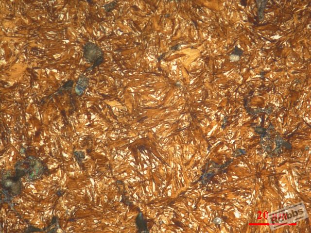

看看这个组织有问题么。
材料是粉末冶金的,含镍铜,碳含量在0.88左右
粉末冶金的
粉末冶金的
发表于 2013-10-26 15:31:18 | 显示全部楼层
看起来马氏体针有些粗大  残奥比较多
 楼主| 发表于 2013-10-26 15:39:31 | 显示全部楼层
马氏体针大小还好,大概30微米左右,残奥是有点多。您觉得回火足么?
签到天数: 107 天
发表于 2013-10-26 17:37:53 | 显示全部楼层
这回过火?
发表于 2013-10-26 18:34:55 | 显示全部楼层
   基体组织是针状马氏体与少量残余奥氏体,你取样的视场内孔隙不大也不多。是比较正常的粉末冶金淬火组织。
