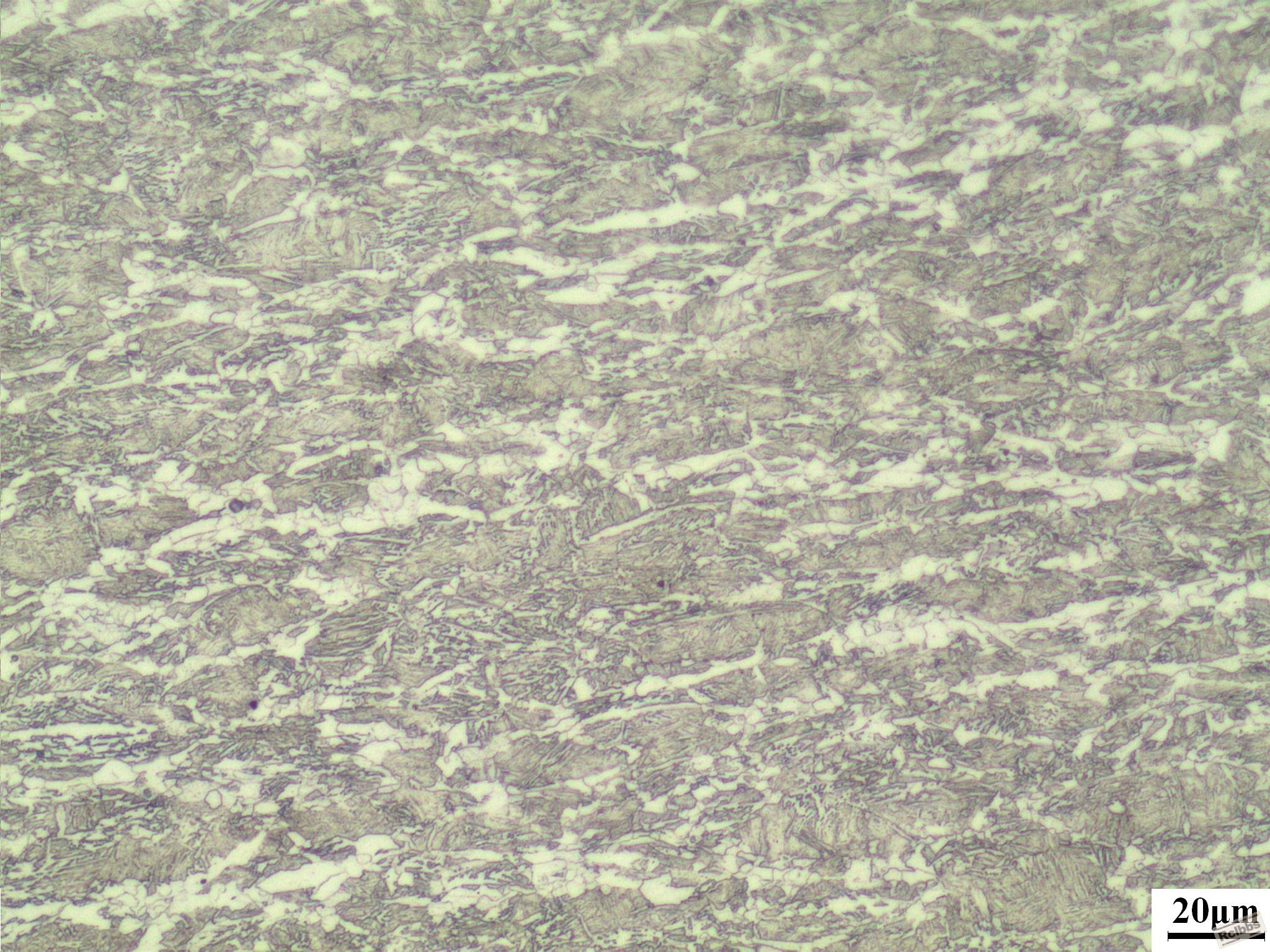

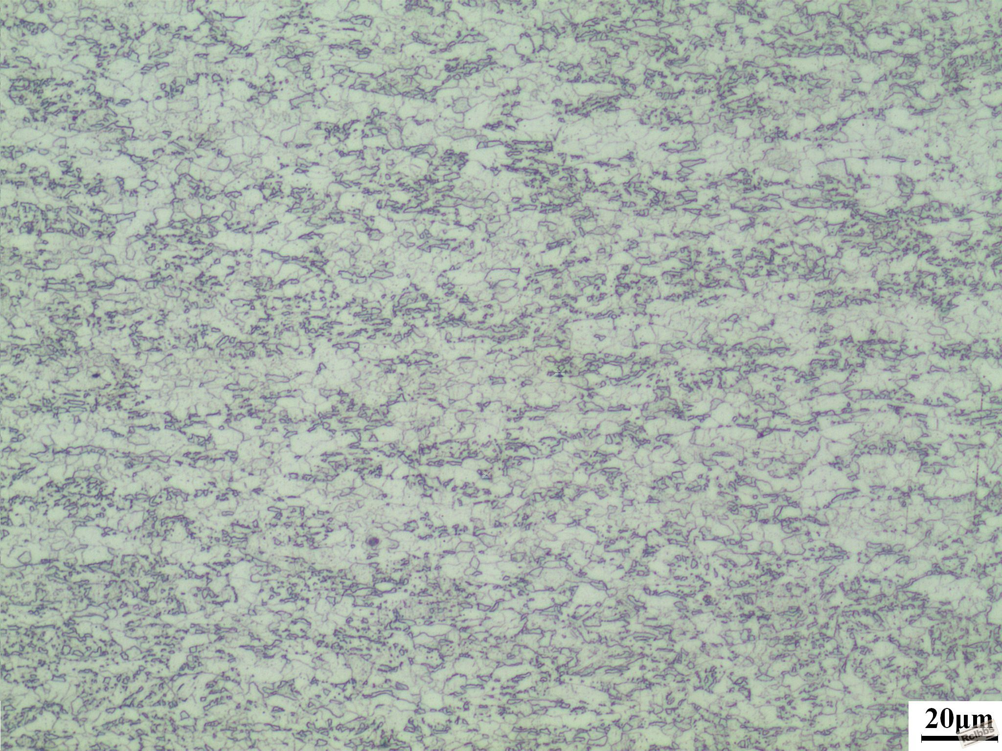

各位大侠,对下面这两张金相组织,你觉得是什么组织?腐蚀剂均采用4%硝酸酒精
图片一材质为Q550(500X),交货状态为热机械控制工艺,维氏硬度为214-219HV5
图片二材质为Q690(500X),交货状态为热机械控制工艺,维氏硬度为294-299HV5
对这两种材料进行晶粒度测定,该如何进行?

发表于 2013-10-27 11:24:33 | 显示全部楼层
是热轧态吗
签到天数: 941 天
发表于 2013-10-27 12:31:29 | 显示全部楼层
请介绍一下2个钢的成分。
控冷控轧的组织,较难判断。
Q550,铁素体晶粒度,好评一些
Q690晶粒变形,奥氏体晶粒,较难评
 楼主| 发表于 2013-10-27 13:22:49 | 显示全部楼层
100倍的视场下,边界看不清楚,500倍下的边界勉强可以看见

热工女将 发表于 2013-10-27 11:24
是热轧态吗
嗯,是的!供货状态写的是TM,请问Q550的金相组织是铁素体+碳化物吗?Q690的组织是铁素体+珠光体吗?或者是其他什么组织?
 楼主| 发表于 2013-10-27 13:33:42 | 显示全部楼层
MYG 发表于 2013-10-27 12:31
请介绍一下2个钢的成分。
控冷控轧的组织,较难判断。
Q550,铁素体晶粒度,好评一些
您好,感谢您的指导!
Q550的化学成分为C 0.06164%、Mn 1.85887%.Si 0.43859%. P 0.010294% S 0.00294%  Ni 0.00709% Cr 0.02168%
Q690的化学成分为C 0.07276%  Mn 1.95093% Si 0.39356%  P 0.00857%  S 0.00371%  Ni 0.00692% Cr 0.12138%

签到天数: 1158 天
发表于 2013-10-27 18:40:21 | 显示全部楼层
随风可飘摇 发表于 2013-10-27 13:33
您好,感谢您的指导!
Q550的化学成分为C 0.06164%、Mn 1.85887%.Si 0.43859%. P 0.010294% S 0.00294%  ...
C含量是不是搞错了,第一张是球化退火珠光体,第二张是热轧组织,未正火或退火。

 楼主| 发表于 2013-10-28 08:50:22 | 显示全部楼层
您好,成分没有搞错,第一张给的是热机械控制工艺,由于对这个不了解,所以请大家帮忙,如果对第二张评级的话该怎么评呢?

发表于 2013-10-28 17:04:40 | 显示全部楼层
TM属于控扎控冷钢材,跟热轧钢市一样的,只不过对轧制控制方式不同。组织还是铁素体+珠光体。
 楼主| 发表于 2013-10-28 17:17:25 | 显示全部楼层
对于图片中Q690钢板的晶粒度该如何进行检测呢?等待你的指导
发表于 2013-10-28 20:28:34 | 显示全部楼层
1、没问题,TM应该是回火后的状况吧。轧制后经过回火了。第一种Q550的明显屈服强度是达不到55O的了。
2、第一个Q550图片是轧后球化退火,组织铁素体+球状珠光体。第二个就是珠光体+铁素体了,保持形变状态。这样的C含量能得到这么高比例的珠光体吗?成分标准咱不清楚
3、实际晶粒度是没法完全评定的啦。可以在原先的基础上腐蚀更深一点,将铁素体晶粒腐蚀出,如果图片500倍没错的话,晶粒度很细致的啦。
发表于 2013-10-28 21:14:29 | 显示全部楼层
  第一张图是铁素体与碳化物,类似球化的组织,与球化的组织相比碳化物尺寸偏大,可能在材料的AC1温度附近加热长时间保温形成,这种组织强度可能不会很高;
  第二张图是铁素体与贝氏体,为加热后冷却速度稍快形成的组织,铁素体含量不多贝氏体比例较大这种组织强度较高;
   第一张图是铁素体晶粒细小,第二张图情况是铁素体晶粒度与奥氏体晶粒度(贝氏体保留奥氏体晶粒边界)混合,由于变形原因不好评定级别,但可以判断晶粒尺寸都不大尽管奥氏体晶粒度有些显大。
发表于 2013-10-29 10:45:09 | 显示全部楼层
ZX771 发表于 2013-10-28 21:14
第一张图是铁素体与碳化物,类似球化的组织,与球化的组织相比碳化物尺寸偏大,可能在材料的AC1温度附近 ...
邹工,你指第二张照片是贝氏体,那请问是下贝还是上贝,还是粒贝呢。你评定它是贝氏体是结合它的形态和硬度来评定的吗?楼主发的图片并不时非常清楚
