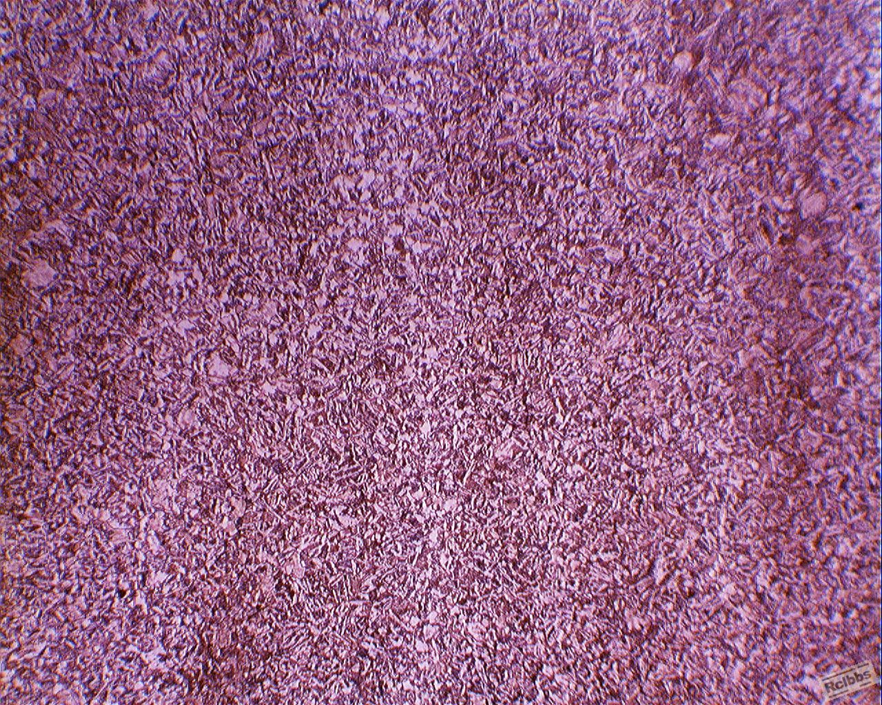

各位专家看一下这个金相图,这种组织的晶粒度如何评定。这个图片的晶粒度的级别是多少

这是100倍图片

 楼主| 发表于 2013-10-27 13:54:08 | 显示全部楼层
各位专家看看这个图片的组织和晶粒度

发表于 2013-10-28 08:20:51 | 显示全部楼层
晶粒度很细,级别按GBT6394-2002标准,级别图I ,可评为10级
发表于 2013-10-28 22:52:46 | 显示全部楼层
腐蚀剂的配用的有问题,没有把晶粒显示出来。

 楼主| 发表于 2013-10-29 21:29:00 | 显示全部楼层
那用什么腐蚀剂合适呢   具体怎么操作了

发表于 2013-10-30 10:05:07 | 显示全部楼层
建议用苦味酸腐蚀看看
