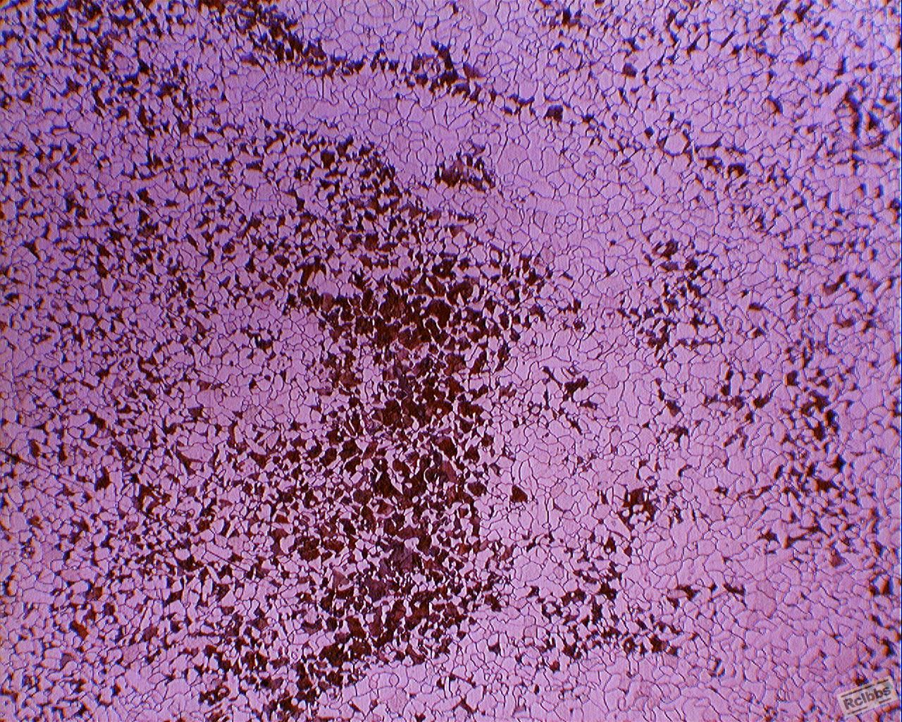

你的这个成分太不均匀了,是不是加热温度太低,还是时间太短
发表于 2013-10-27 15:18:40 | 显示全部楼层
   金相组织存在铁素体聚集区和珠光体聚集区,定义为组织不均匀。原因是材料成型过程锻轧比不够钢锭的枝晶偏析没有消除,钢材成分不均匀导致正火组织不均匀。

 楼主| 发表于 2013-10-27 15:34:45 | 显示全部楼层
谢谢各位专家。那用什么方法可以消除呢
发表于 2013-10-28 08:37:27 | 显示全部楼层
高工说的很对,偏析没有在后续加工中消除

发表于 2013-10-28 11:01:09 | 显示全部楼层
之前有老师提到过扩散退火+正火可以消除, 我这边遇到过微观上的偏析我是2次正火,有的可以消除有的消除不了。

发表于 2013-10-28 11:08:21 | 显示全部楼层
有些偏析严重消除不了的

这个是锻件么?或者你看的方向是与锻造平行的方向

发表于 2013-10-29 20:48:54 | 显示全部楼层
组织成分存在偏析,普通的正火处理无法消除。但从金相来看,处理的效果还勉强可以:)

好明显的偏析啊。。正火不太好吧~~

发表于 2013-10-30 11:47:18 | 显示全部楼层
如果是正火后有锻造加工的话, 就是锻造比不合适,调整吧

楼主这是用什么腐蚀的,怎么是这个颜色啊。

 楼主| 发表于 2013-11-4 17:09:55 | 显示全部楼层
是显微镜的原因,是用硝酸酒精溶液腐蚀的

初步看是热处理不佳,同时也建议检查一下原材料组织,并做退火+淬回火看是否可以补救。

偏析很严重,正火不一定能消除。
