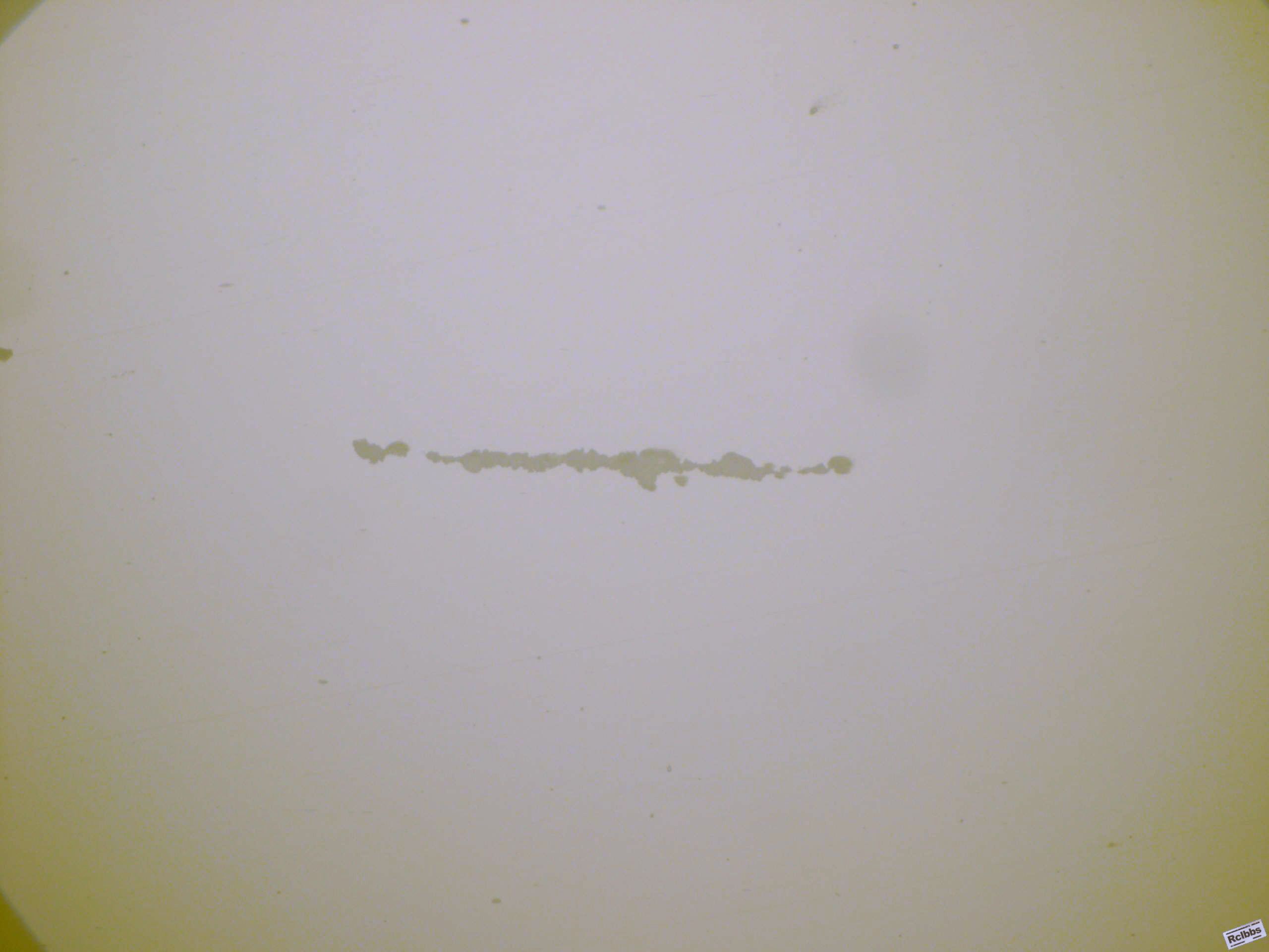

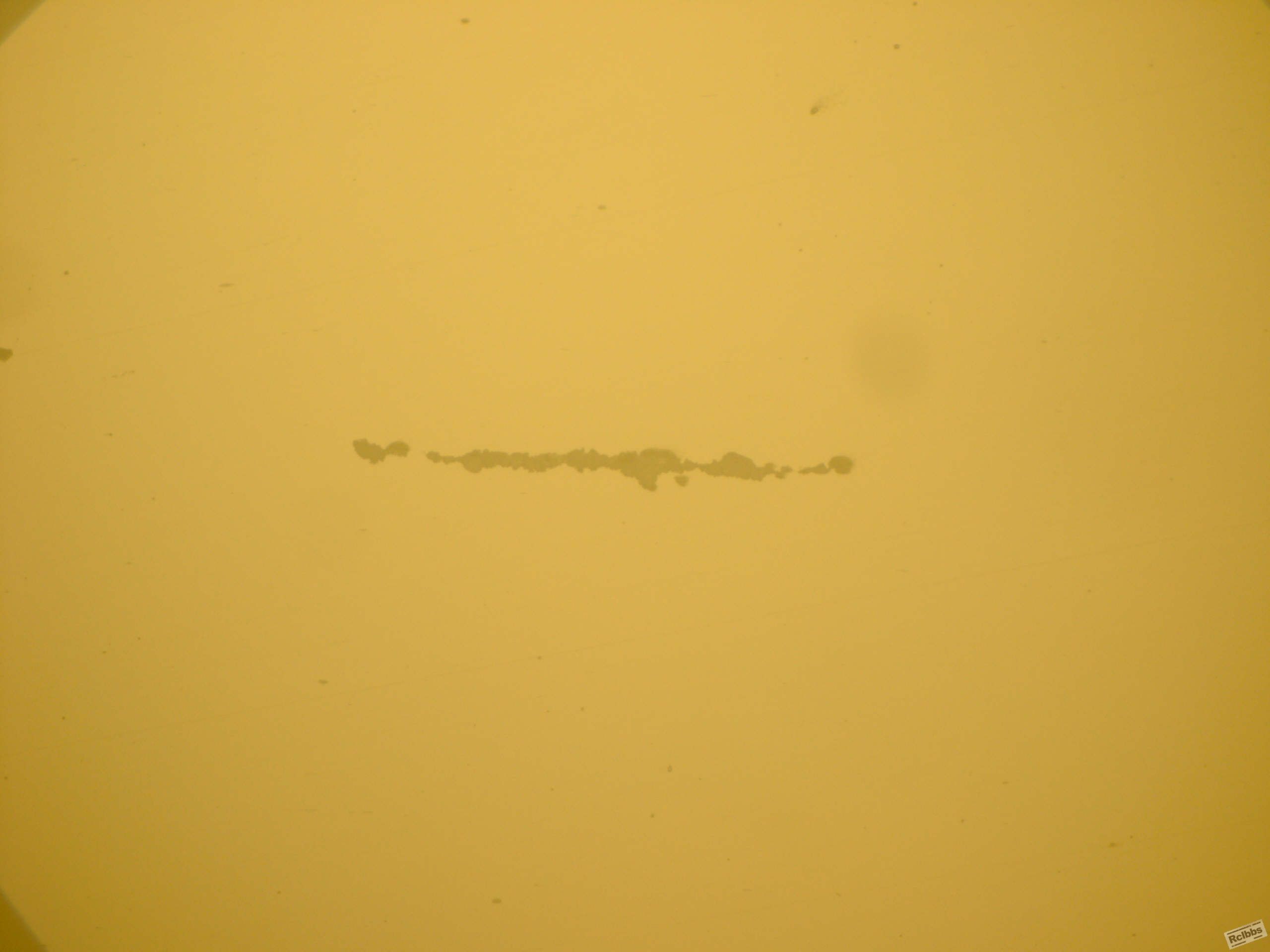

发表于 2013-10-28 09:42:35 | 显示全部楼层 |阅读模式
200倍
200倍
发表于 2013-10-28 10:00:02 | 显示全部楼层
看着像硫化物夹杂,对一下标准看是否合格
签到天数: 883 天
发表于 2013-10-28 12:23:41 | 显示全部楼层
说一下取样方法及胚料的制做工艺,从形态上来看应是塑性夹杂物延伸成带状,呈现灰褐色,应为硫化物类的夹杂!
签到天数: 270 天
发表于 2013-10-28 16:15:13 | 显示全部楼层
我们经常会有这种夹杂物,我一般判为B类,有时也会混有A类!
签到天数: 108 天
发表于 2013-10-28 21:52:45 | 显示全部楼层
应该为硫化物夹杂。塑像比较好。
签到天数: 118 天
发表于 2013-10-28 22:24:39 | 显示全部楼层
不像硫化物C类。硫化物的末端是尖的,有可能是B类夹杂物没有分开,也有可能是外来夹杂物。最好做个EDS能谱。
 楼主| 发表于 2013-10-29 08:04:51 | 显示全部楼层
不像硅酸盐C类吗?是不是B类夹杂物呢?
发表于 2013-10-30 00:13:16 | 显示全部楼层
是B类。ALO系的。不是A或C类

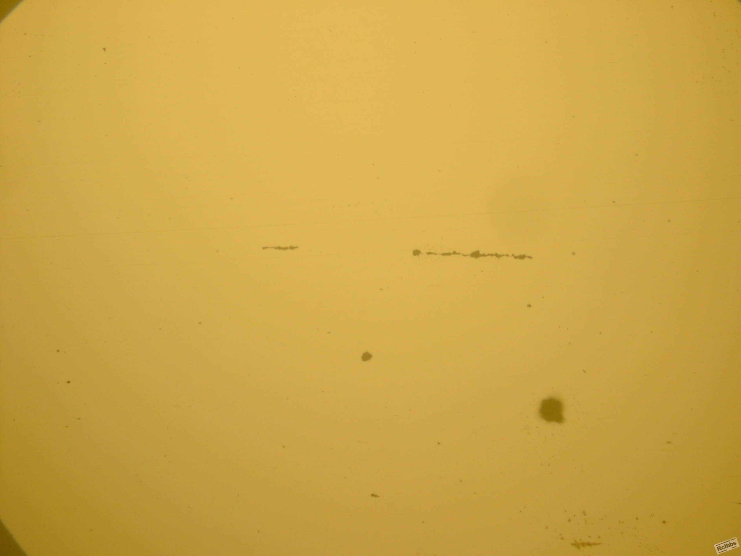

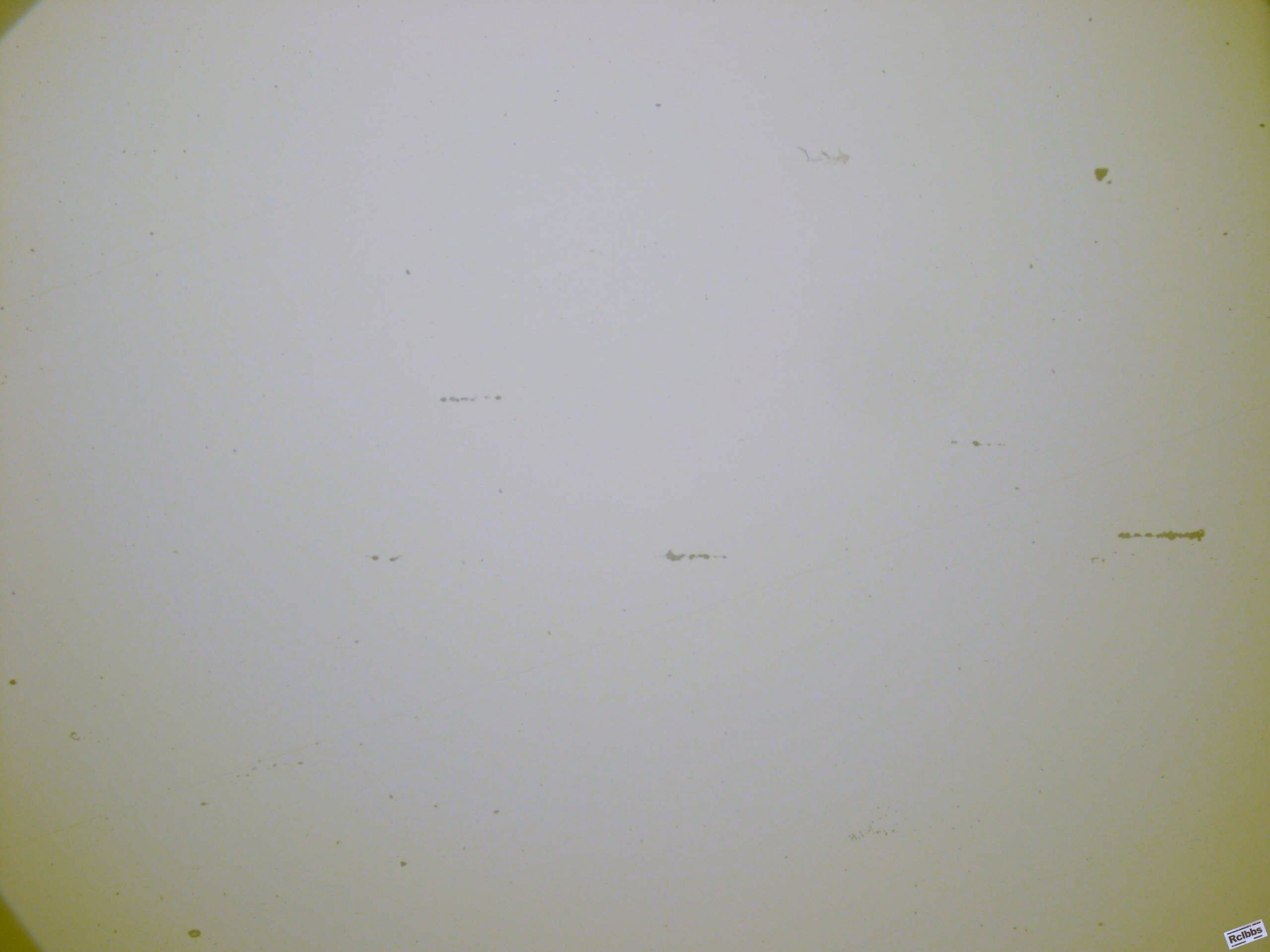

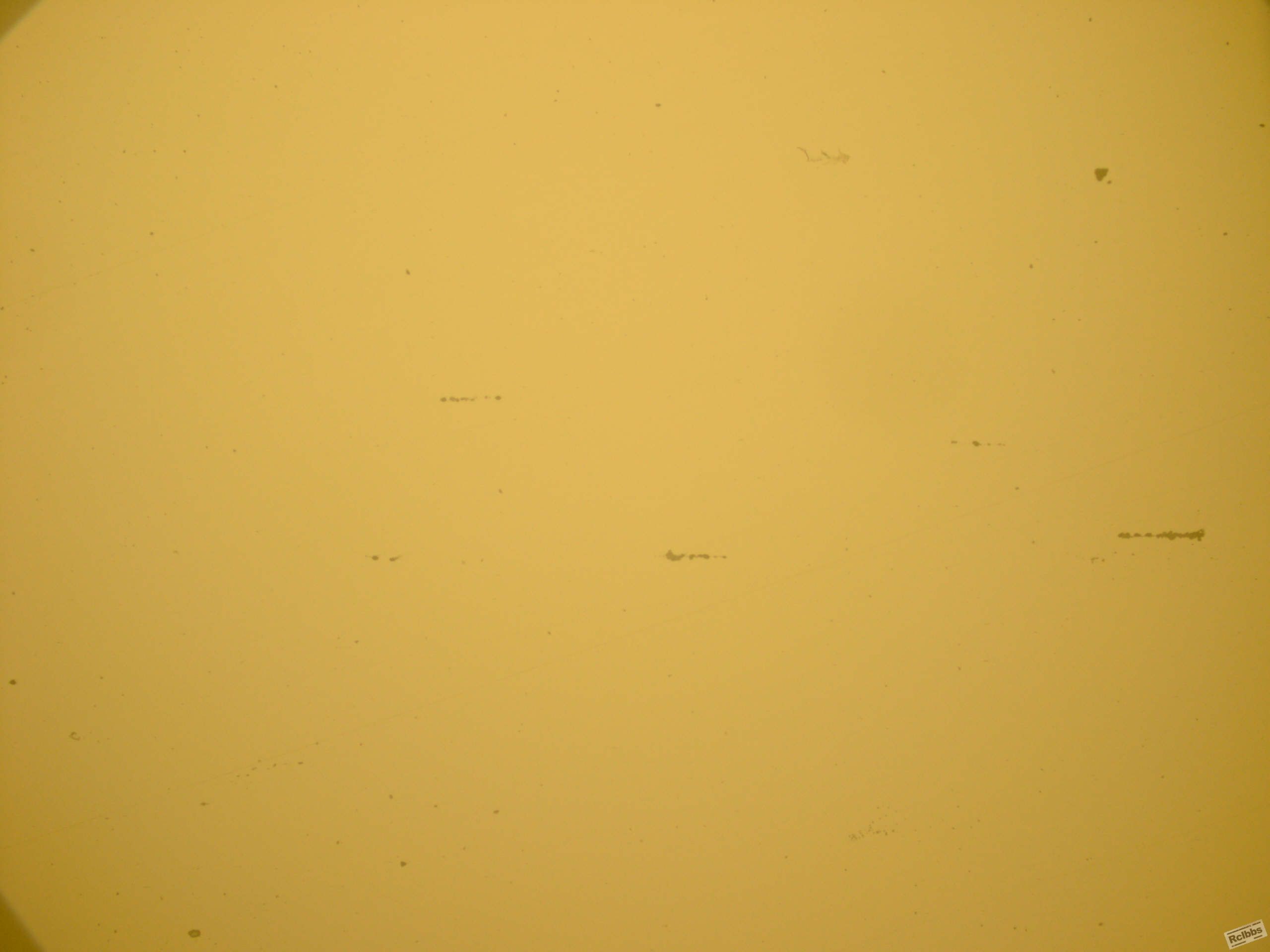

 楼主| 发表于 2013-10-30 09:57:38 | 显示全部楼层
这是100倍下照的,好多这样的夹杂物。
签到天数: 30 天
发表于 2013-10-30 10:03:37 | 显示全部楼层
看起来像是硫化物,夹杂颜色和形状都像
发表于 2013-10-30 10:16:21 | 显示全部楼层
依然低调 发表于 2013-10-30 09:57
这是100倍下照的,好多这样的夹杂物。
如果你的图片是定倍的话:B类,1.0级。混有A类,尺寸细小时可忽略。按评级视场大小测量吧,不严重。
发表于 2013-10-30 11:32:57 | 显示全部楼层
新手学习,过来看看,感觉自己好弱~
发表于 2013-10-30 14:16:01 | 显示全部楼层
同意8楼的,认为是B类夹杂物,觉得看夹杂物这背景色不太好,偏黄了
发表于 2013-10-30 18:27:17 | 显示全部楼层
同意11楼,跟GBT10561 2005做对比,应是B类夹杂物
发表于 2013-10-30 20:26:38 | 显示全部楼层
B类夹杂,鉴定完毕
签到天数: 118 天
发表于 2013-10-30 22:03:57 | 显示全部楼层
我把两张图片做了后期处理,把颜色调白,这样夹杂物的灰度尽量接近原貌。结果这些夹杂物还是灰色的,而只有A类是灰色的, B和C类都是黑色的。所以可以排除B,C类的可能。
问题是不是A类呢,虽然灰度对了,但形态和普通的A类相去甚远。正常的A类应该是平滑的,而这些都不平滑。
我还是建议做个EDS能谱,看能不能确定是外来夹杂物。至少ASTM E45是不考虑外来夹杂物的,也就是不评。
很多人忽视夹杂物拍照的技巧,最好用黑白模式,如果用彩色模式,一定要首先做个白平衡,保证不跑色。我在这个论坛上看到好几个因图片颜色失真而导致的误判。
发表于 2013-11-1 22:36:54 | 显示全部楼层
感觉好深,职位很重要,但是工资老是起不来。
发表于 2013-11-5 13:50:27 | 显示全部楼层
属于B类,氧化铝类夹杂物。此物反光能力差,多呈灰黑色。
发表于 2013-11-13 13:13:01 | 显示全部楼层
A类,硫化物夹杂,呈灰色,端是圆的
