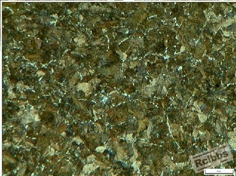

帮忙看下这个组织晶粒度可以评几级
100倍
100倍

最好用苦味酸钠腐蚀 ,出现晶界好判断。这样看的不是很清楚,大约4级吧

发表于 2013-10-29 11:59:51 | 显示全部楼层
依据网状组织的估算评级的话,大概在3—4级左右。同意楼上观点,最好晶粒度测试还是用苦味酸腐蚀较好!

我新手,请教下:使用苦味酸还是苦味酸钠腐蚀
