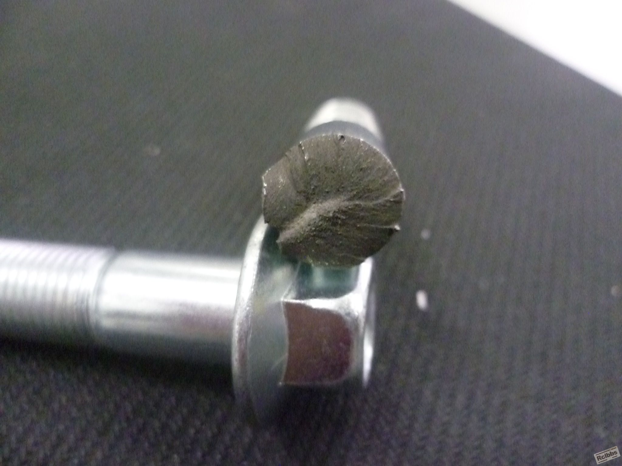

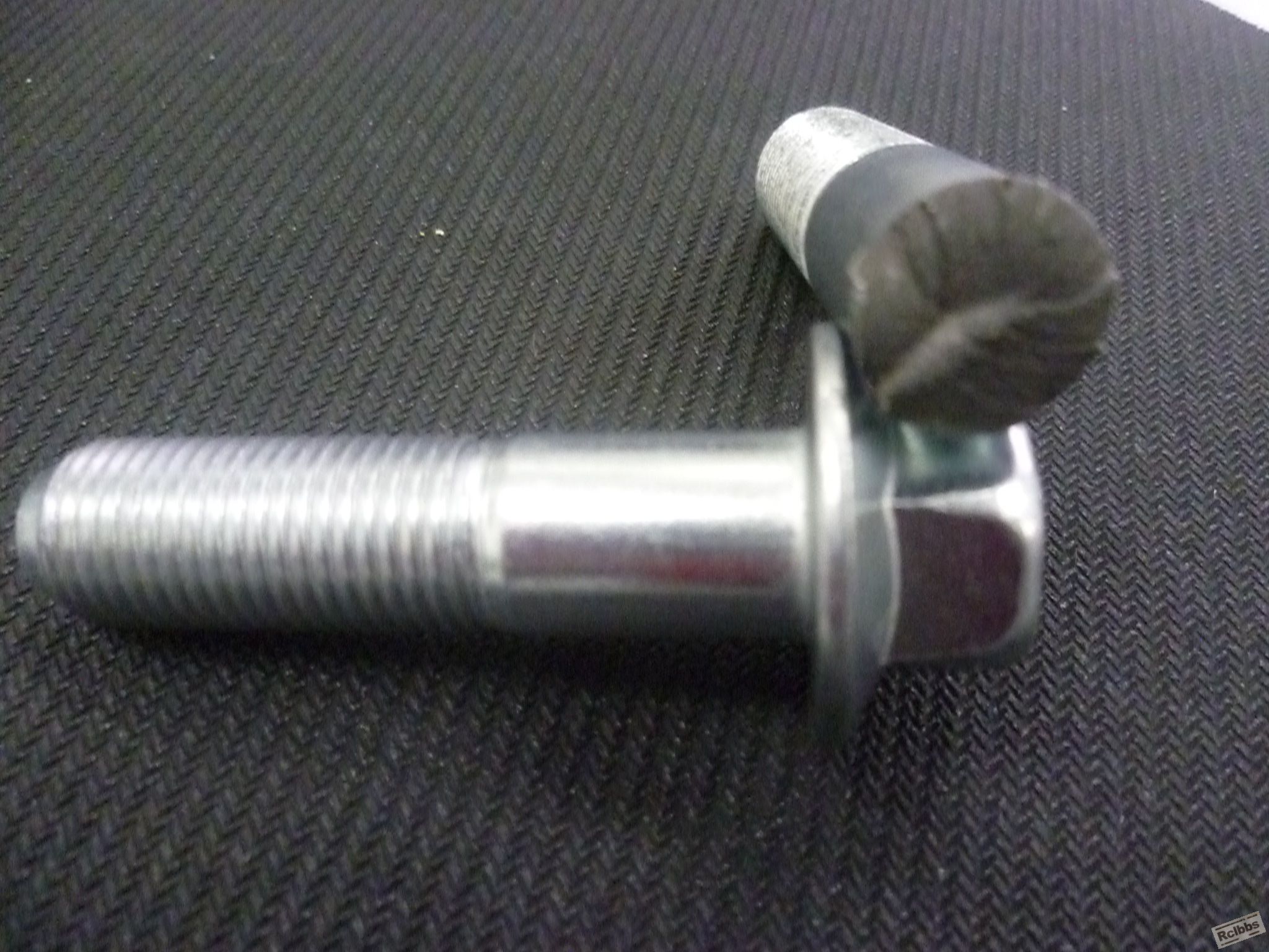

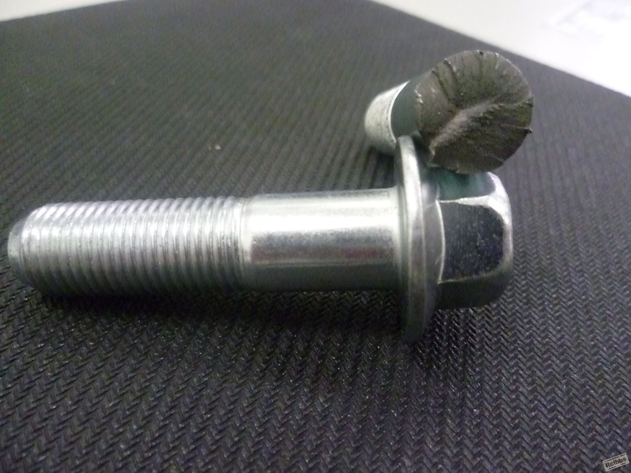

发表于 2013-10-30 14:50:00 | 显示全部楼层
宏观断口应该再清晰些 ,多角度拍两张
签到天数: 781 天
 楼主| 发表于 2013-10-30 14:55:52 | 显示全部楼层

发表于 2013-10-31 07:52:54 | 显示全部楼层
上官焕军 发表于 2013-10-30 14:55
不好意思,断裂螺栓已去做别的测试,还有这两张照片。
螺钉这种断口第一次看到,类似旋转弯曲疲劳断口,基本检验看看断口边缘是否脱碳,R角部位是否合格,是否有表面伤,不过我更怀疑该件试验时的受力不均问题。了解一下试验情况。

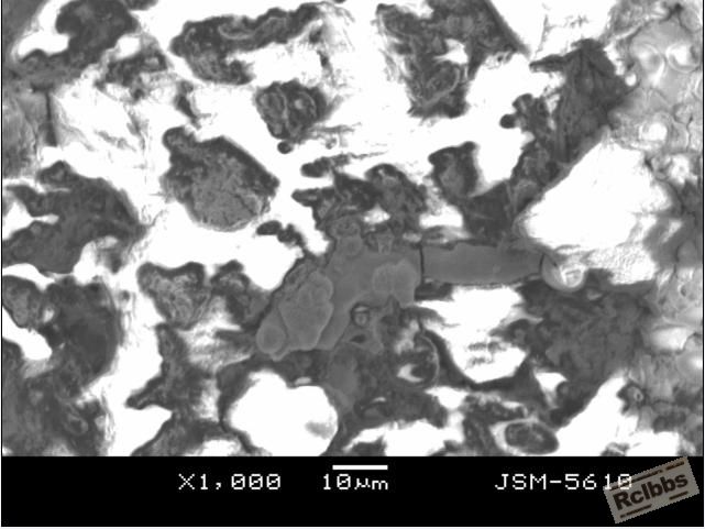

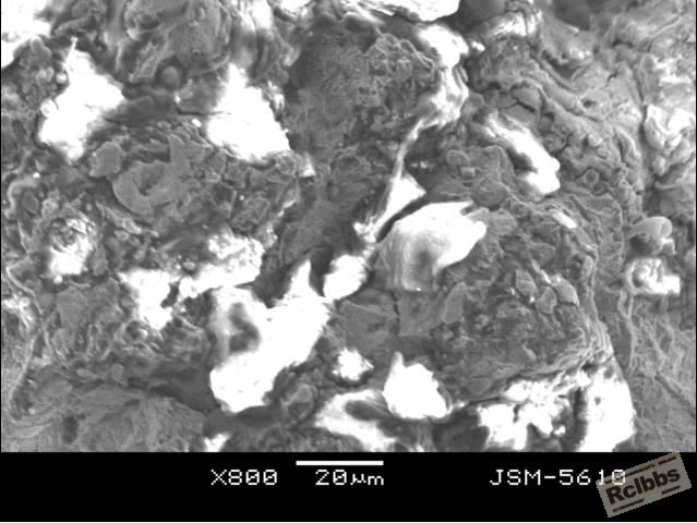

发表于 2013-11-1 15:24:41 | 显示全部楼层
有韧窝,感觉不是脆断。考虑外力的问题。

发表于 2013-11-1 20:12:53 | 显示全部楼层
从宏观断面看非疲劳断裂,为瞬间脆断,主要考虑:试验外力?R过渡是否存在问题(过小或有伤痕等其它缺陷)?

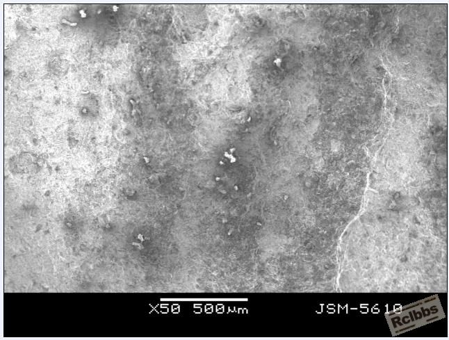

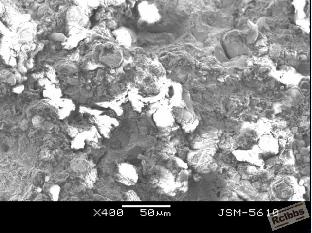

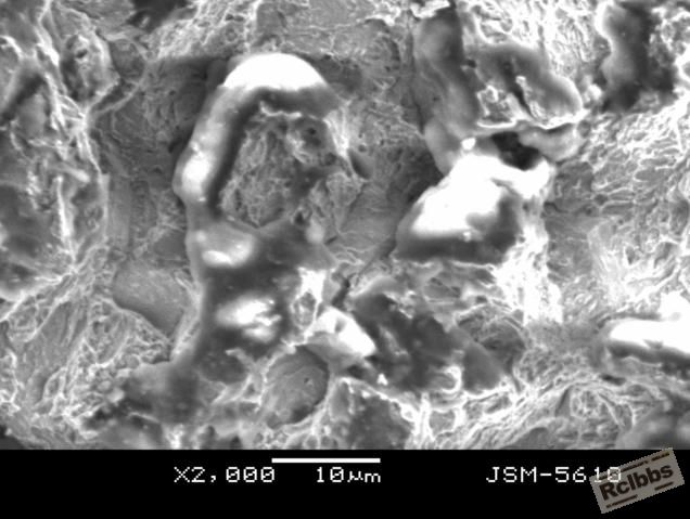

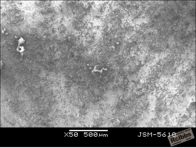

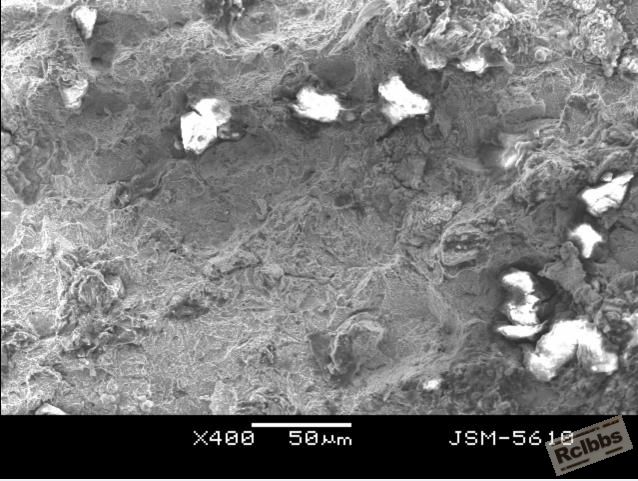

 楼主| 发表于 2013-11-2 14:24:39 | 显示全部楼层
ghrd 发表于 2013-11-1 15:24
有韧窝,感觉不是脆断。考虑外力的问题。
断件送第三方做了扫描电镜,见图片,报告见附件。麻烦各位高手帮忙分析,不胜感谢。
1-1.doc
954.5 KB, 下载次数: 49
1-2.doc
906 KB, 下载次数: 73
